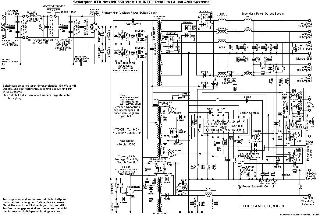

Тука има болка и то а.... :lol: ... 700 ,800 срещу 50 лева има няма.Аз взех да си мисля вече да му го взема на момчето явно найстина му е тръпка и няма възможност да си купи и да го оправим все ще намеря някой за каузата да го направи без пари,но ще изчакам още малко ама той ще го превърне в ... с тея опити.
shadow__01 - майстор
valentino76bs написа:
Тука има болка и то а.... :lol: ... 700 ,800 срещу 50 лева има няма.Аз взех да си мисля вече да му го взема на момчето явно найстина му е тръпка и няма възможност да си купи...
Мога да си купя, но в момента съм безработен и нямам кой знае какви приходи. Ако си купя ново рискувам, защото не всички модели стават за преработка.
Това като го бях преработил си работеше и свистеше при ниските напрежения.Изведнъж спря и това му беше. Махнал съм повечето ценери, за да не сработва защитата при напрежение над нормите му за които е пригодено. Работеше при откачен четвърти пин на чипа свързан към минус през резистор и откачен свързан към регулаторна схема пин 1. Нямаше автоматичната защита от късо, но работеше. Сигурен съм, че е някоя дреболия за 10 минути ремонт с поялника ама като не знам кое може да е.
Сега съм го върнал в първоначалната му функция без преработка. Запоил съм 1 и 4 пин обратно на местата им за да мога да спазвам методика при поправката му без да се бъркам кое съм базикал и кое не. Сега все едно нормално захранване без някой ценерови диоди към минус.
nikolaytatarov - специалист
Би ли обяснил за какви ценери говориш,това е импулсно захранване нещо не ти разбирам обясненията ,а и наясно ли си всяко краче на интегралната схема за какво служи,много е важно.
nikolaytatarov написа:
Извинявам се объркал съм се по вида на корпуса. сега се загледах по схемата. Високочестотни диоди, не ценерови. Чипа горе-долу го научих покрай всичко това, но не можах да намеря информация на кой пин какво напрежение трябва да има при нормална работа и ако липсва някое напрежение или е по-малко къде е проблема.
Напреженията с какво ги мериш,това е импулсно захранване ,трябва си осцилоскоп.
Дайте само акъл лесно ли е да се премахнат всички защити по ток и напрежение и да работи без тях само за опит? Това беше схемата:
sstefanov - майстор
Защо мислиш, че защитите сработват и като се махнат ще тръгне?
Ако наистина е така, като ги махнеш ще гръмне. Работата на защитите е да защитават.
