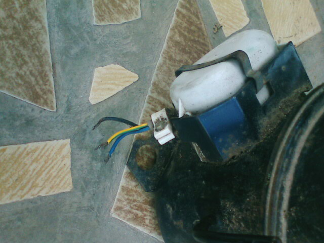

Имам следния компресор ->
Интересуваме , как да го пробвам дали работи (как да свържа кабелите) ?
hladnia - специалист
nikilom написа:
синия и черния 220V, жълто зеления земя
НО така както изглежда най вероятно е изгорял и изхвърлен

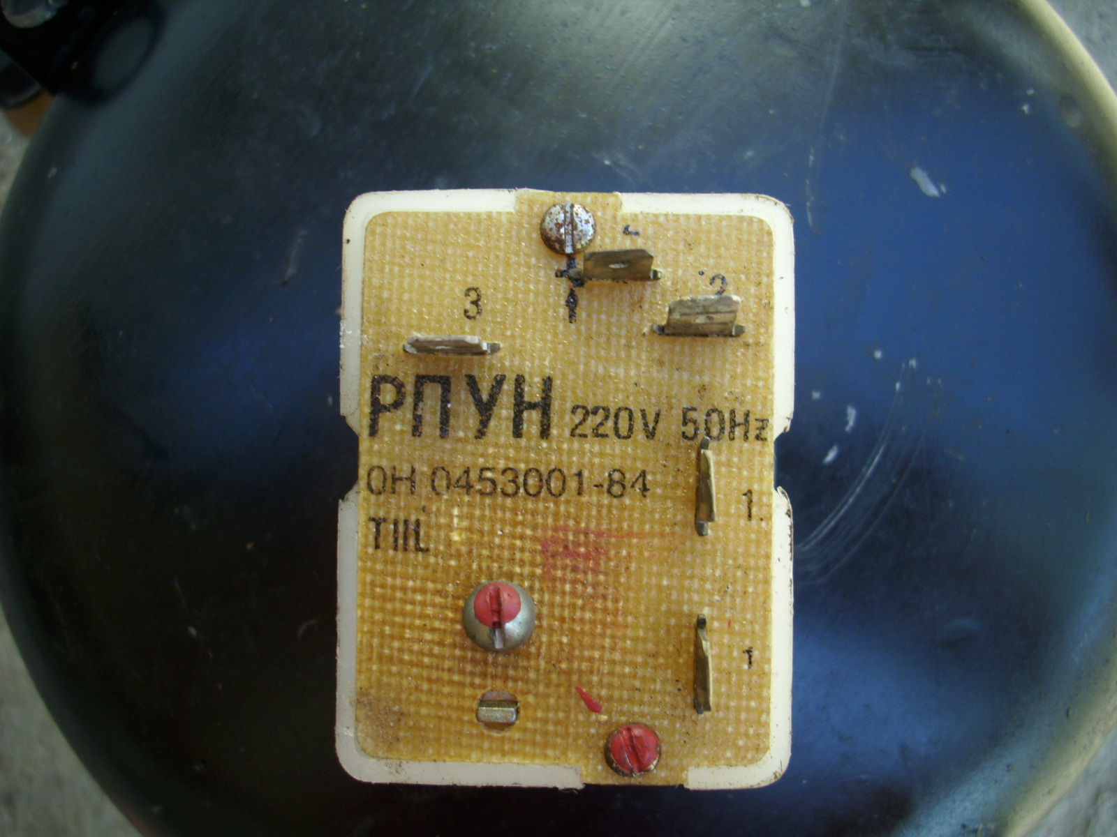

zdraveite i az namerih edin kompresor startirah go bez rele no iskam da go napravq s rele
dali tova rele e podhodq6to i kak da go svarja ??? :?

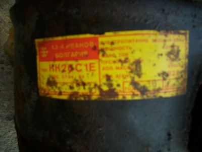

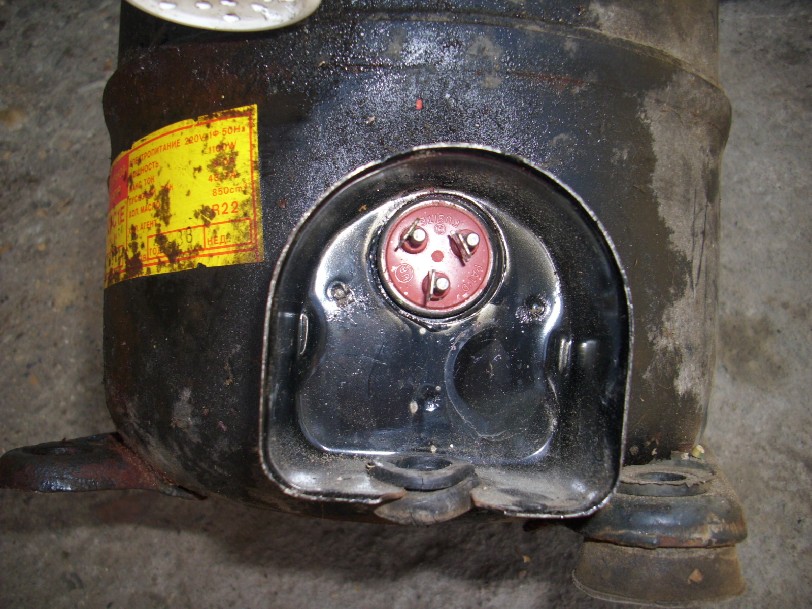

Добър ден на всички,имам проблем с един компресор.Компресора е самоделка от хладилна витрина,но го забравих да работи,та след като го изкл. и се опитах да го пусна пак, но се чува само едно цък/туп (не мога да го определя точно).Това е моята история,казаха ми че имало някаква кутиика да я проверя да не е прекъснат кабел или нещо от сорта,но всичко е в ред.Съжелявам за подвеждащата информация,просто толкова си разбирам :?
Ако някой има идея за какво иде реч моля да сподели,изгорял ли е или може да се оправи.
Живи здрави
lov - майстор
Не даваш подробности. На хладилната витрина ли е работил или си го ползвал за друго.
Да има кутийка и там е пусковото реле което може да прави проблем. И да не може да развърти защото не се включва пусковата намотка и поради това сработва термозащитата. А щом си го изключил ти значи не е изгорял.Иначе защитата щеше да сработи още преди това. Имаше подобна тема за компресор и даже схемичка на това реле.
Ползвай търсачката.
Но ако си го ползвал като компресор за въздух може да е останал без масло и вероятно да е заклинил. Макар че това може и да се случи и като си е монтиран на витрината. Просто си му е дошло. Ако не е пусковото реле. Има някаква вероятност да развърти като го ''посъветваш с някоя цепеница'' в момента на включването..

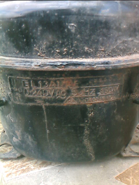

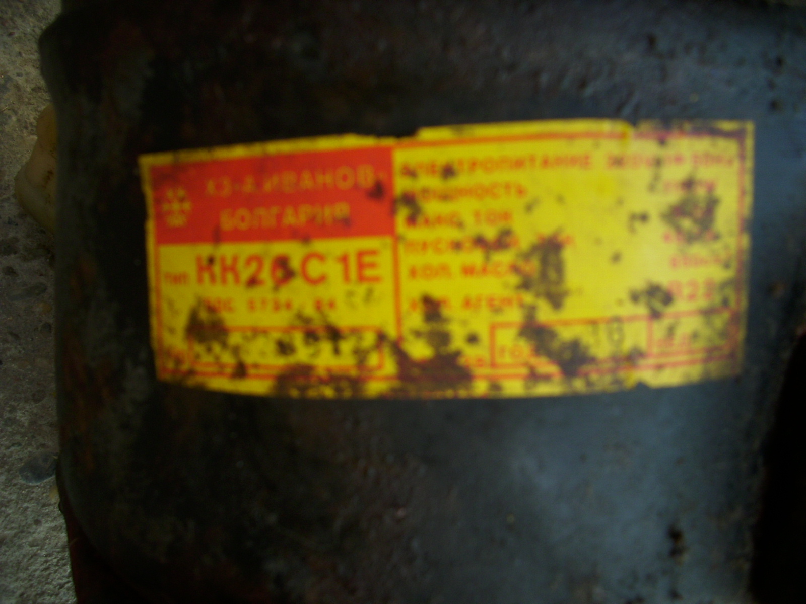

Съжелявам за неоточненията,компресора е от хладилна витрина или нещо от сорта и е преправен на компресор за въздух,използван е доста в миналото,но незнам подробности.Взех го и го тествах,работеше супер,и нямаше проблеми,но като се върнах след часове и го изкл. започна цялат история.Взех още един компресор от друго място,ще пробвам да направя от два един,но съм много зле с тоци, та ще видим как ще стане .Ще постна някоя друга снимка за какво иде реч,понеже така гадаете,а аз само ви тормозя с излишни глупости.Точно това, е че незнам дали има защита,при евентуална ситуация като мойта.Мислих да го закарам на хладилен техник,но тежи сигурно 50тина кг,та ми е малко зор сам,отделно да мъкна и бутилката с него,именно за това притеснявам вас добри хора. :-D
Ето някоя друга снимка:
Това е проблемния компресор:
Това е компресора донор евентуално,ако другия не подлежи на някаква лесна поправка.
Tози е от хладилна камера
Преди 1 ден го свалих от камерата не е работил доста време,но като развих радиатора изсъска,т/е предполгам,че системата е държала налягане.Като го наклоних поизтече и малко масълце.Евентуално някаква помощ как да направя "някой" от двата да работи? :prayer:
