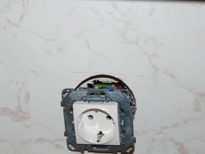

Имам такава приставка за бормашина, която ти показваш - за пробиване на отвори за конзоли и разпределителни кутии. Нищо ново не ми показваш.
Смятам, че на останалите въпроси за винтовите клеми ти отговорих, така че не ги цитирам. Нека само те питам, можеш ли с твоята приставка да пробиеш на произволно място на височината на контактите и да монтираш контакт, както аз съм направил на снимката? Тя беше коментар на това твое мнение:
thinkpad написа:
По всеки начин добавянето на нови контакти означава къртене.
Е в моя случай няма къртене за прекарване на кабели, а само пробиване на отвор за конзолна кутия - бързо, лесно , чисто!
Единственият начин по твоят начин да няма къртене е да добавяш контакт допрян до съществуващ такъв. Ако е на 1 метър - ще трябва метър къртене за свързващ кабел. Мога с моята приставка да пробия където искам.
Бързо,лесно и чистото не си струват живота при възможност за повече хлабави връзки по пътя на защитният проводник. И въобще не означава липса на къртене, ако контактът е далеч от съществуващите. Аз не съм жена, че да ме интересува само колко е красиво, лесно или бързо. Интересува ме да е възможно по-устойчиво на повреди и с възможно по-малък брой връзки, които могат да са потенциален проблем. Да не говорим, че спайката не може да се охлаби толкова лошо, колкото винтчетата.
Тани - модератор

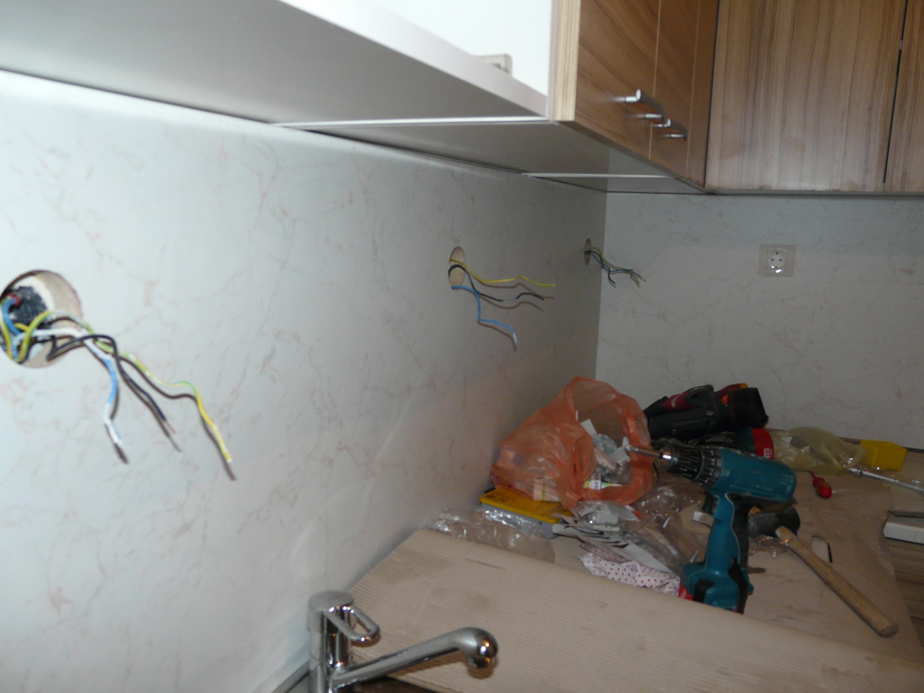

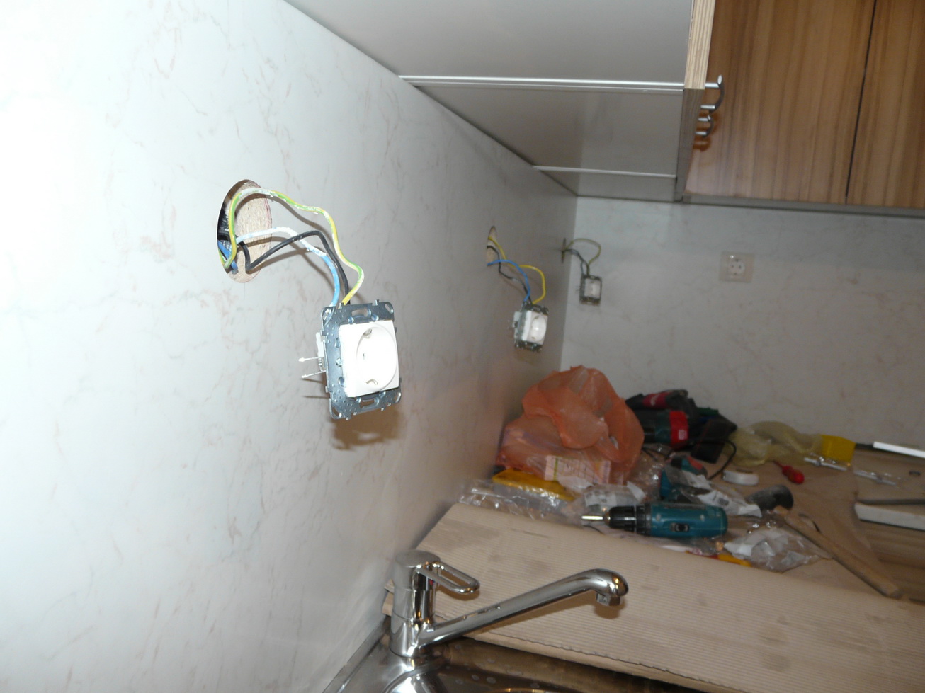

Ако правя инсталацията с разклонителни кутии връзките ще са точно толкова и същите! Само кабелите ти ще са по-дълги. ПРОУМЕЙ ГО НАЙ-ПОСЛЕ!
1. По твоята схема също няма да можеш! Ще трябва да си пуснеш по един кабел от таблото до всеки контакт и схемите ни няма да се различават, защото няма да има разклонение по пътя!
ТОЗИ ВЪПРОС ОТПАДА
2.Погледни отново снимките! Виж онези червените неща отзад.Това са клеми Wago, чрез които става разклоняването, както ти правиш в твоите разклонителни кутии. По гофрето идва един кабел от предишния контакт, влиза в червената клема. Към същата клема се свързват както кабела за контакта, така и кабела до следващия контакт. При двупроводна инсталация, към нулевата клема се добавя и още един допълнителен кабел - за зануляването, за да се избегне моста в контакта. Може да изключиш който си искаш контакт по два начина - развиваш фазовия кабел от контакта или му дърпаш кабела от клемата Ваго
ТОЗИ ВЪПРОС СЪЩО ОТПАДА
3. Дефектира един или няколко контакта. Ако не са дали на късо, за да падне предпазителя, то всички останали работят, защото връзката НЕ Е в контакта, а с клема Ваго ЗАД контакта!
4. Връзките са точно толкова, колкото и твоите. Ако толкова се притеснявам, мога да правя по-малко връзки на защитния проводник и да пускам по няколко защитни кабела в гофрето - има място, а и тези кабели не се броят, защото по тях не тече ток и не загряват! Смятам, че вече уточнихме че винтови клеми НЯМА, връзки през контакти НЯМА !
5. Именно затова моя начин е ПО-СИГУРЕН . Няма мостчета в контакта, които да компрометират връзката на нулата. Забележи, че за всеки контакт излизат по три кабела - защитен, нула и фаза и се свързват за контакта директно - без мостчета. Ако на тебе ти нагори нулата на фалшивия контакт, който слагаш (забеляза ли аз с какви работя), то при включен уред някой ще го перне тока! При отделни кабели , това няма как да се случи!
6.При мен също са две - в контакта и в "разклонителната кутия", която физически съвпада с конзолната. При тебе връзките са колкото при мен , само разхода на кабел ти е по-голям! Ако всичко е изпълнено както пише по книгите - 8 контакта с поне 6 разклонителни кутии над тях. При мен е същото , но разклоненията са зад контактите. За компрометирането на контактите мисля, че се разбрахме по-горе.

thinkpad написа:
Ти можеш да си пробиеш отвор, но контакта ти ще остане за красота - без кабели зад него! Дали успя да разбереш, че гофрето върви ПО ВСИЧКИ СТЕНИ на да речем 30см от пода и кабелите за контактите минават по него? В която и да е точка на стаята, на височина 30см., мога да пробия само отвор 68 мм и зад него ще имам гофре, по което минават кабели! Разбира се преди пробиването ще ги махна от там, ако са в мазилка, за да не ги скъсам, а и най-вероятно ще трябва да ги удължа! Пак повтарям ( повтарям не е точната дума, защото ми се изтърка клавиЯтурата да го пиша цяла вечер) че винтови клеми НЯМА и кабелите не се свързват в сами контакт, а ЗАД НЕГО ТОЧНО КАКТО БИХА БИЛИ СВЪРЗАНИ В РАЗКЛОНИТЕЛНА КУТИЯ - С КЛЕМИ, СПАЙКА, СПОЙКА , СЛЮНКА или както там ти е кеф!
Май не останаха въпроси? Това, че НЕ ИСКАШ да разбереш отговорите, не значи, че въпросите са ти останали без отговори!
