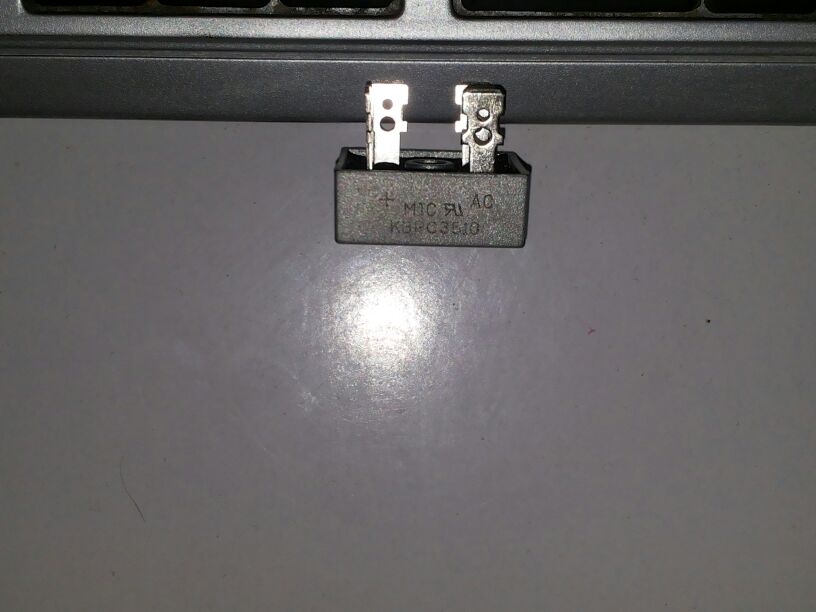

Ето и какво напрежение оттчита преди закачането на греца
С 10V на празен ход като сложиш греца ще падне поне на 8.5V. Напрежението е крайно недостатъчно. Може би става за 6V акумулатор, но за 12V не.
Може да има междунавивково късо в трансформатора.
ohdan написа:
Но кои от изводите на вторичната намотка е "-" , с мултицета колкото и да сменях накрайниците , не ми показва кое е?
Сигурен ли си, че знаеш как се определя + и - на изправено напрежение с мултицет като твоя и подобни?

ohdan написа:
abcdefghijklmnopqrstuvwxz на греца си е указано кое е "+ "даже е и завъртяно в друга посока, няма как да се сбърка. Но кои от изводите на вторичната намотка е "-" , с мултицета колкото и да сменях накрайниците , не ми показва кое е?
Ей, да не свързваш вторичната на + и - ?
Намотката няма поляритет и се свързва на другите два. [-X

Че той на вторичната на трафа какви минус и плюс ще търси? като гледам грешно е вързал греца (обикновено променливото и правото са по диагонал на изводите). За да измери по-точно колко му е променливото на вторичната да намали малко обхвата ( на този обхват грешката е голяма) и като изправи 10V след греца ще дойде към 14 а не 8,5.
ohdan написа:
Не знам какво е написано на твоя грец и какво си разчел но си го объркал! Както ти написаха - свободният извод на последната снимка е +. На долната снимка се вижда че единствения извод обърнат на "обратно" е плюсовият. При теб на него няма нищо свързано.
А горното отива в бисерите.
todortv - майстор
Кики написа:
....като изправи 10V след греца ще дойде към 14 а не 8,5.
Ще дойдат, ама като закачи акумулатора.
Сега мери без товар.

Не се вижда филтриращ кондензатор на снимката.
Кики - специалист
Да , и ми излезе от главата пада върху диодите, виноват!!!
shadow__01 написа:
Акумулаторът ще изиграе тая роля. Кондензатор не му трябва. :)
ohdan - специалист
hidrazin написа:
ohdan написа:
на снимката няма нищо свързано защото съм разкачил! ето какво пише и какъв ми е греца
todortv - майстор
Къде свързваш вторичната?
Имаш уред, измери греца за пробил диод!
