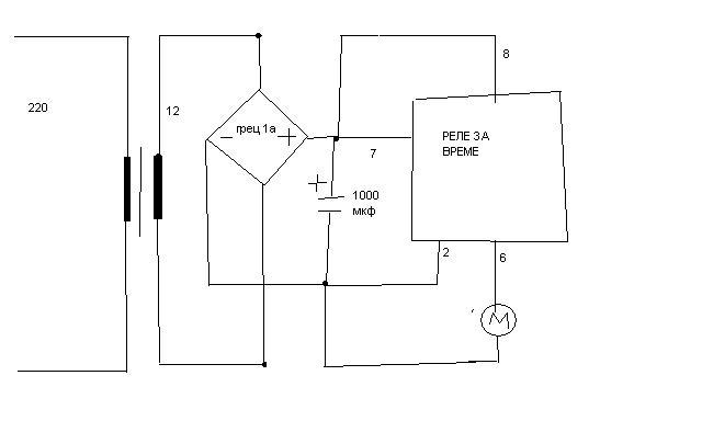

Като се разкачи моторчето релето не се включва.Като моторчето се свърже с релето самоче в клема 5 на релето моторчето тръгва да върти без да спре но и релето не се включва.

Възможно е да има някаква вътрешна връзка и контактите на релето да не могат да управляват променлив ток. Пробвай да превържеш схемата като вместо моторчето сложи лампа на 12 волта.:

Пробвах с лампа на клема 6 светва релето но без да отброява,като се свърже с клема номер 5 лампата светва релето не се включва.

ivanovbg написа:Възможно е да има някаква вътрешна връзка и контактите на релето да не могат да управляват променлив ток. Пробвай да превържеш схемата като вместо моторчето сложи лампа на 12 волта.:По тази схема, моторчето се захранва с DC, а на първите снимки се вижда че е за променливо напрежение. Би трябвало клема 8 да се свърже към трафа, а изводът на моторчето, който е свързан към "-" на "Греца", да се свърже към другия извод на трафчето. За да се елиминират евентуални смущения от комутацията на двигателчето, може да се опита релето за време да се захрани пробно от автомобилен акумулатор, а двигателчето от трафчето.

тук дават и други връзки да се направят - между 1 и 4 краче трябва да има мост.

ivanovbg написа:Преправи ли и схемата?Лампата я свързах с клеми 7 и 6.
Да колега искам да захраня временно "моторчето" с прав ток като го заменя с лампа.

Свързах 1 и 4 с мост но нищо не се промени.Пробвам с лампичката.
