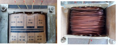

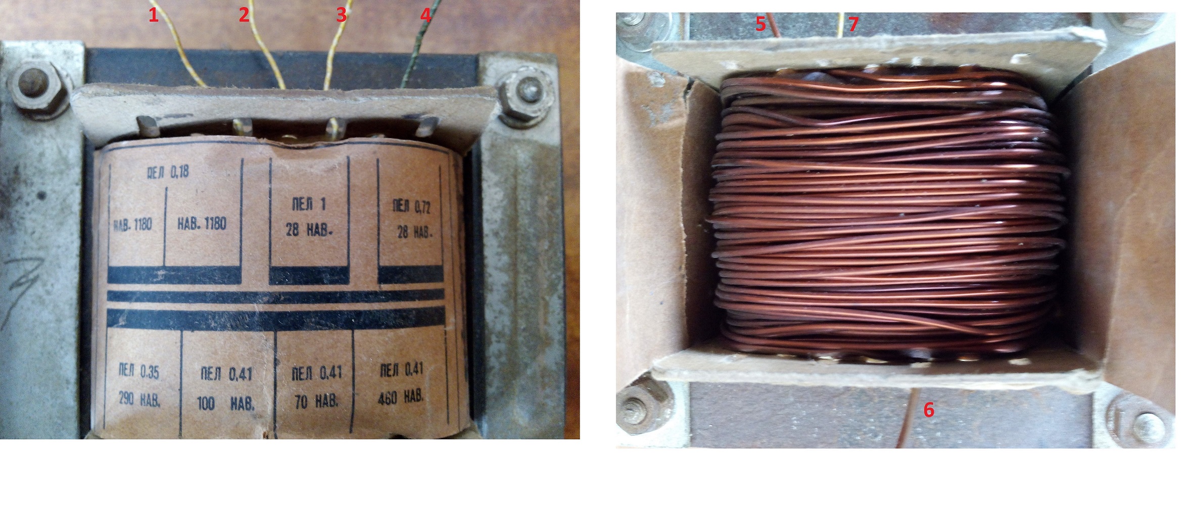

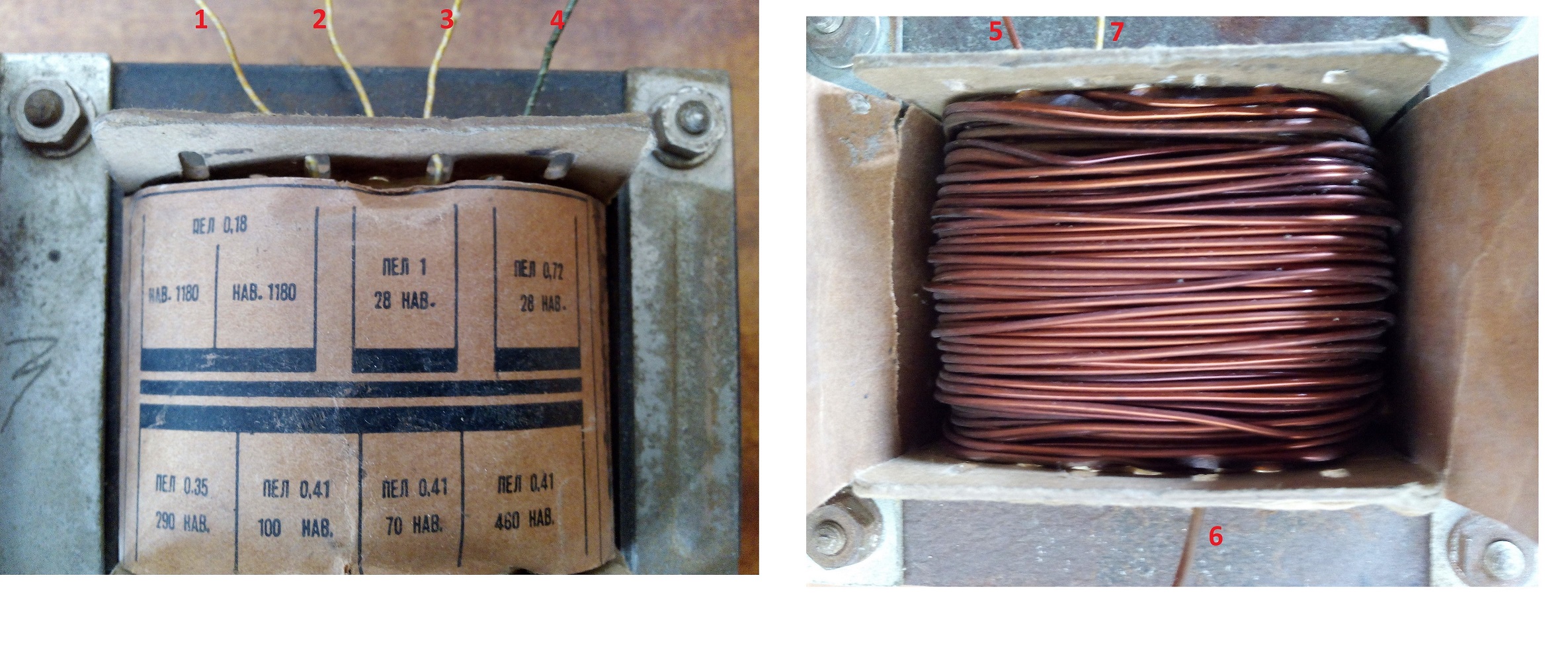

Понеже темата е "Трансформатор?", та намерих този трансформатор, но не мога да се ориентирам с изводите.
Ако някой може да ми каже къда са 220в, другото ще го измеря. Не съм мерил съпротивлението, защото предполагам, че по схемата ще се ориентирате, но ако трябва, ще го направя. Гледам, че едната намотка е доста стабилна, та идеята е да го ползвам за подмяна на изгорял от китайско зарядно за акумулатор. Ако стане.
spec - специалист
Явно не е толкова лесна задача.
Кажете поне като премеря омовете, на намотката с най-голямо съпротивление ли да пусна 220V, за да измеря напрежението на останалите?
sstefanov - майстор
Да.
Свържи последователно крушка 60-100 вата за да те предпази от късо. Би трябвало при правилно свързване крушката да светва за малко и после да свети слабо или да не свети въобще.
