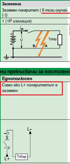

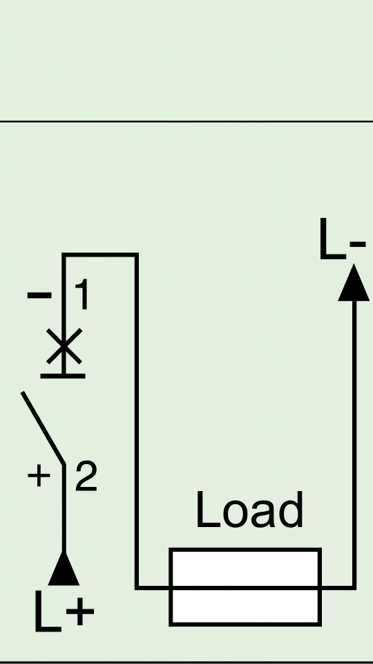

Логиката е, че има значение в каква посока тече тока.
Значи при 1P предпазителя който е на снимката входа му е от долу ако прекъсваме плюса така ли?
MIRO_073 - майстор
Отговора ти е тук. Според зависи.
http://www.schneider-electric.cl/docume ... c60hdc.pdf
valentino76bs - майстор
Кое е другото зависи освен това :?
MIRO_073 - майстор
То е описано. В зависимост от поляритета.
Untitled 2.jpg (36.7 KиБ) Видяна 1667 пъти
Значи ако плюса не е заземен входа е от горе такс ли........нещо :?
