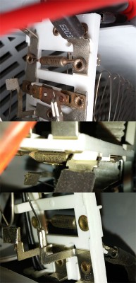

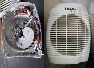

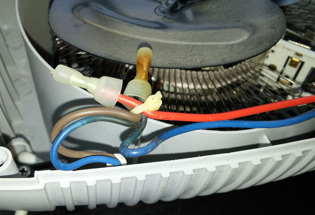

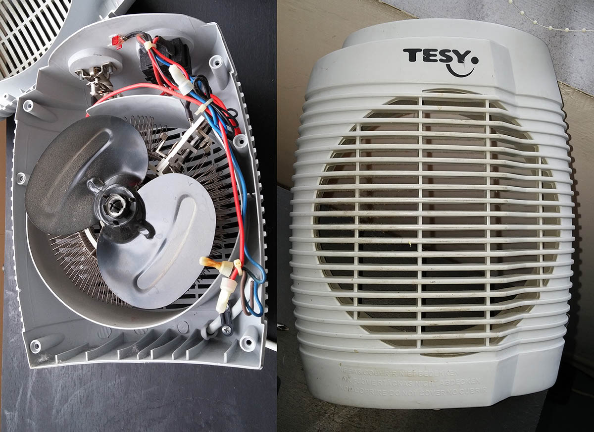

Да използвам темата на колегата да споделя какво ми натресе един познат да погледна, че не работило - вентилаторна печка Теси. Проблема - същия духа студено. Викам му колкото по-далеч я хвърлиш точно тази печка, по-добре! Амааааа как, толкова хубава печка, така хубаво си работеше. А човека не е от бедните, и се има за доста знаещ и разбиращ... Дефекта същия - опукала термозащита и не само...
При тази термозащитата е монтирана на слюдата - става по метода на Хидразин да се смени или с поп нитачката
...ама требе първо да се разпробие. По-лесно щеше да е с кербовка
zdravcho написа:... става по метода на Хидразин да се смени ...Не става. Зеленфон каза че ще ръждясат болтчетата. Той завалията не знае че по магазините има и болтчета от месинг.
Че даже гайки и шайби от месинг.
