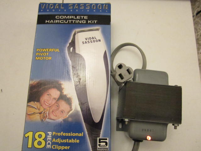

От опит с американска машинка за постригване. Взехме и понижаващ траф, но като работеше издаваше много различен звук, и доста силен. Не изкара много, счупи се много бързо вибриращата пластина, явно проблема беше в честотата. Машинката беше нова, на 3-4 ползвания.

Синът ми донесе от Щатите такава преди петнадесетина години и я ползвам с фабричен, обикновен автотраф. Работи безотказно. Сложил съм на трафа допълнително "глим" лампа между фазата и защитната нула, за да не регулира "нулата", тъй като машинката няма извод PE. Проблем с честотата няма! Все пак това е обикновен електромагнит. Произведена е в Китай, но щрих-кодът ѝ започва с "нула". Може би за качеството, все пак това има значение.
