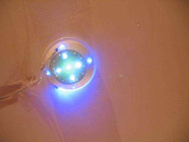

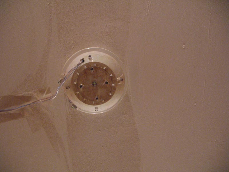

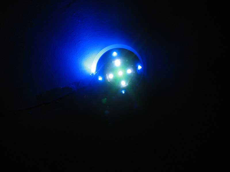

Ето и аз ще ви покажа какво съм си направил ... и то без от никаде да го видя или да ми кажат, просто си развих фантазията. Фантазия без изчисления :) просто проба - грешка :) е само имах в предвид волтажа.
Естествено, това съм го направил със прекъсвач , не мога да го оставя цяла вечер да светка така по време на купона :) пускам го когато идва някоя колуминция.. като Insomnia... :) тогава изгасям всякакво др осветление. в стаята.
Като пак със др зарядно от

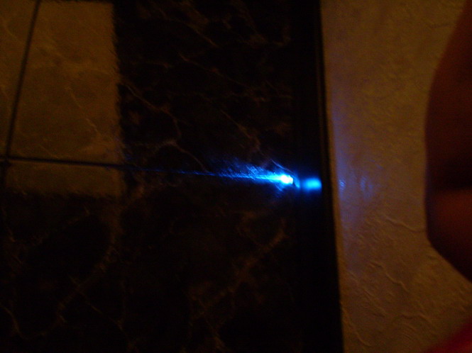

2та мигаща диода съм ги поставил в селиконова прозрачна тръбичка. Даже наскоро видях във направисам.бг същатата статия за направа на гъвкав неон. тази идея не съм я взел от там!. Когато пресветния единия син , светлината се предава по селиконовата тръбичк

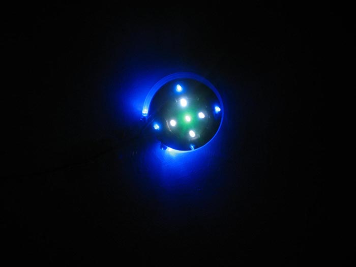

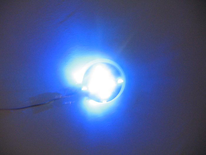

Ето как свети в тъмното. като 4 сини, 4 бели и 1 зелен са свързани Успоредно , и от там последователно към единия Син , и последователно за Другия син. Наблюдавал съм ги и не винаги започват едновременно да светят , 1ния изпреварва другия, има и момент ко
Използвал съм 11 диода, 4 сини, 4 бели , 1 зелен и 2 Мигащи сини. За целта ги захранвам със зарядно от Сони Ериксон за по стари модели 450Ма и 5.1Волта, sorry, това ми беше под ръка. Като сините диоди мисля 4е 3 бяха от запалка, тъй като те светят на по г
На пръв поглед изглежда малко неугледно, но през вечерта не се вижда нищо. Понеже съм студент, и в общежитието се забавляваме доста, и за да е качествено ... :) Това е на тавана Пожарната система , която не работи в целия блок, за това така я разпробих :)
SystemeX - напреднал
Свързал съм 4 сини,(3 от запалка понеже имат концентрирана светлина) 4 бели (пак от запалки поради същата причина) 1 зелен от магазина за електроника:) ииии 2 мигащи сини диода. Свързването е успоредно като става последователно към мигащите диоди , за да има прекъсване във веригата. За 2та мигащи диода подавам от едномясто напрежението. Когато премигне единият ... другият идва след него, случва се на 1- 2 мин да се застъпят, става разнообразие така. колкото по Не ритмично толкова по бързо премигва... :) Захранил съм ги със Зарядно от Сони Ериксон 450ма. 4.9V емм сорри но това ми беще под ръка :) Както се вижда на снимките има селиконова тръбичка в която съм поставил 2-та мигащи диода... а наскоро видях в направисам.бг такава статия за мек неон, но аз си бях направил това без да видя статията:) Тъйй като е доста прозрачна селиконовата пръчица.. когато премигне синия диод... светлнината се придава до др.светодиод , имитира пълзяща светлина... :)
Към това осветление имам друг. под скафчетата и над тях и от страни тях имам 5 червени пръ4ки по 2 диода всяка.(така светлината е по мека и се разпространява равномерно във стаята).. успоредно свързани и отново със зарядно за gsm захранвани. Осте 4 пръчки по 2 зелени светодиода , като всяка пръчка е свързана успоредно , а диодите в 1 селиконова пръчица съм ги свързал паралелно, понеже ... когато правих схемата гледах да не ги изгарям ... и когато започваха да парят.. знаех че трябваше или да добавя още диоди, (пак и не знаех как да изчисля mA на светодиодите със зарядното :| ) или да ги свържа паралелно за да ги изравня и големи проби бяха. съжалявам 4е нямам снимки да покажа, ... пак и стаята см сменил вече , това усветление го няма вече :) и така:)

С това тиксо за тавана :) ... бе неугледно си беше но вечерта не се забелязва :)

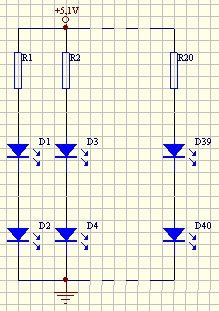

А кой може да ме светне как трябваше да изчисля mA-рите на зарядното със светодиодите :) при 450mA.. zarqdno колко светодиода мога да навържа :)
Исках да направя и Сини неончета .. но нещо ги изгорях :o
darken_nz - специалист
Че той ELEMENTAL нали даде формули :shock:
Действай по тях :)
ELEMENTAL - специалист
За зарядно 450mA максималния брой е 20 за зелени,сини,УВ и бели светодиоди и 40 за червени, оранжеви и жълти.
Ето ги и схемите на свързване:
R1-R20 - 68-75ома/0,125-0,25вата
R1-R20 - 100-110ома/0,125-0,25вата

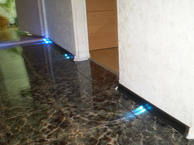

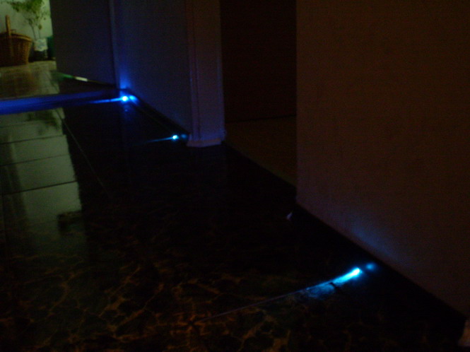

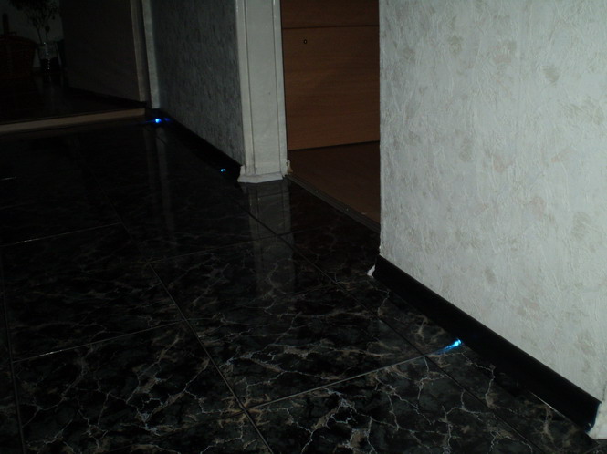

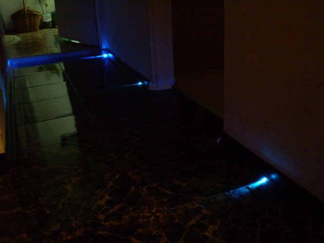

pavelari - майстор
това е коридора, когато съм в празнично настроение - светодиоди от запалки пъхнати зад первазите, захранени с зарядно за gsm. пуска става със сензор за шум - мое призведение
