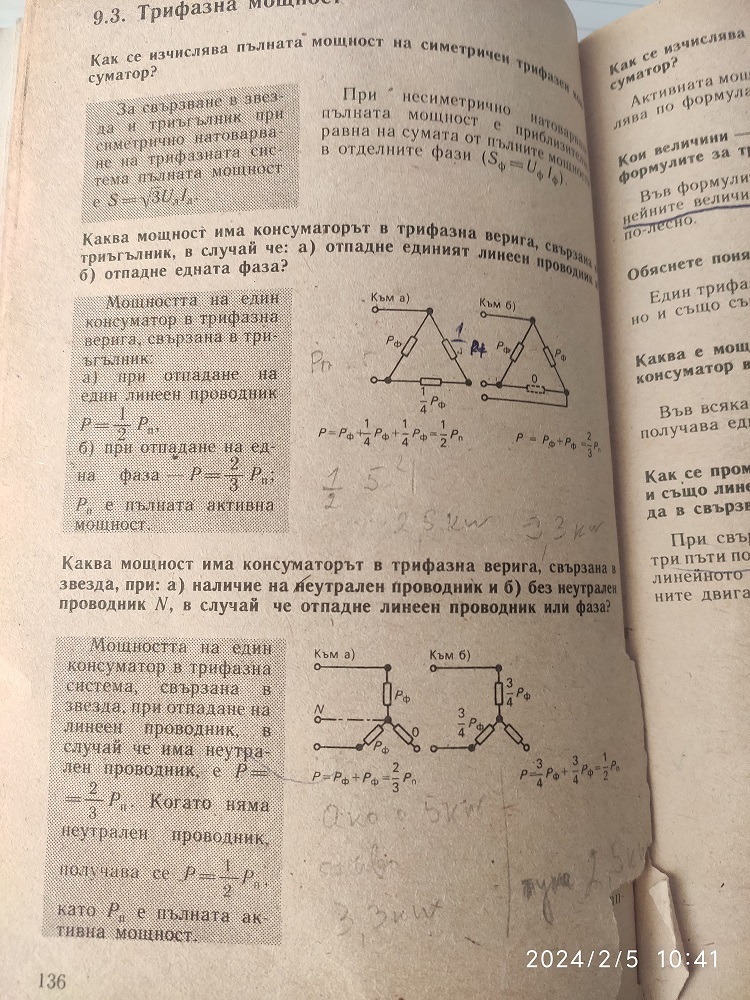

Бях заблуден от професионалиста, който поддържа системата, че всички нагреватели са по 7kW, но моята интуиция и резултатите от време за нагряване и температури на изхода на бойлера предизвикаха съмнения за мощността, затова хванах амперклещите. Вместо на 2x7kW, е свързан на 2.5+7kW. Но реално беше на 2.5+(X)kW, защото едната фаза в Нагревател 2 при триъгълник е била откачена вътре (може би още при първоначалния монтаж навремето). Т.е. вместо общо 14kW са отдавали 2.5+(X)kW. Така че понякога аматьорите с повече свободно време, желание и по-обстоен анализ, може да открият грешките на професионалистите.

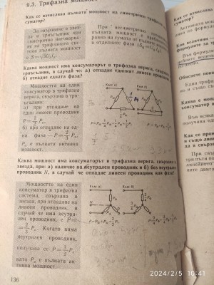

А сега де, добре че съм снимал. Имаше връзка между нагревателите, но единият от трите захранващи проводника беше разкачен от нагревателя, т.е. единият връх е бил без захравнване.
Според задчата от книгата на valentino76bs е поддочка "а", съответно мощността се дели на 2.
В заключение, вместо 7+7=14kW обща мощност, нагревателите са отдавали 2.5+(7/2)=6kW обща мощност.
