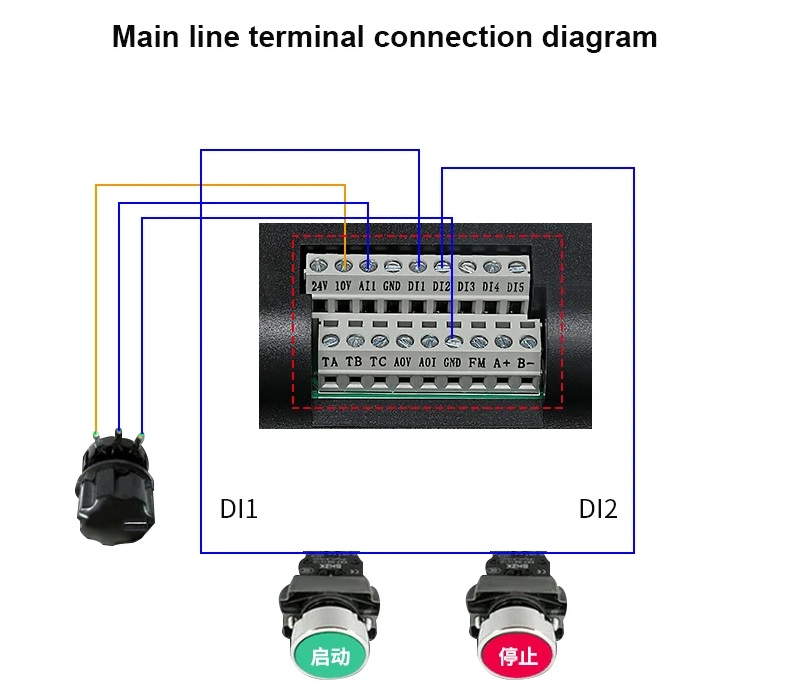

Могат да се изведат бутони за пускане, спиране, аварийно спиране и контрол на оборотите на панел на работното място, а инвертора да се монтира на друго място, просто си виж схемите в книжката.

Постановката с аварийното изключване ще е инцидентно, а може и никога да не се наложи (да чукна на дърво). Инвертора е 4kW, а товара ще е макс. 2,2kW.....ако има значение де. Па макар да изгори не е болка за умиране, ще купя друг.....важно е здравето. Травмите от такива машини хич не са убави.

чет май 29, 2025 1:23 pmDundyTheCroc написа: Могат да се изведат бутони за пускане, спиране, аварийно спиране и контрол на оборотите на панел на работното място, а инвертора да се монтира на друго място, просто си виж схемите в книжката.Това го видях, но за моя модел май няма такава опция.....с кабел да се удължава бутониерата до удобно място. Има само LAN порт.

Как да няма, има две клеми с изводи на предния панел.

Няма начин да не описано в книжката на счупен английски, чети ;)

Предполагам така се свързва, поне според твоята схема, DI3 е интересно за какво е, не пише ли?
