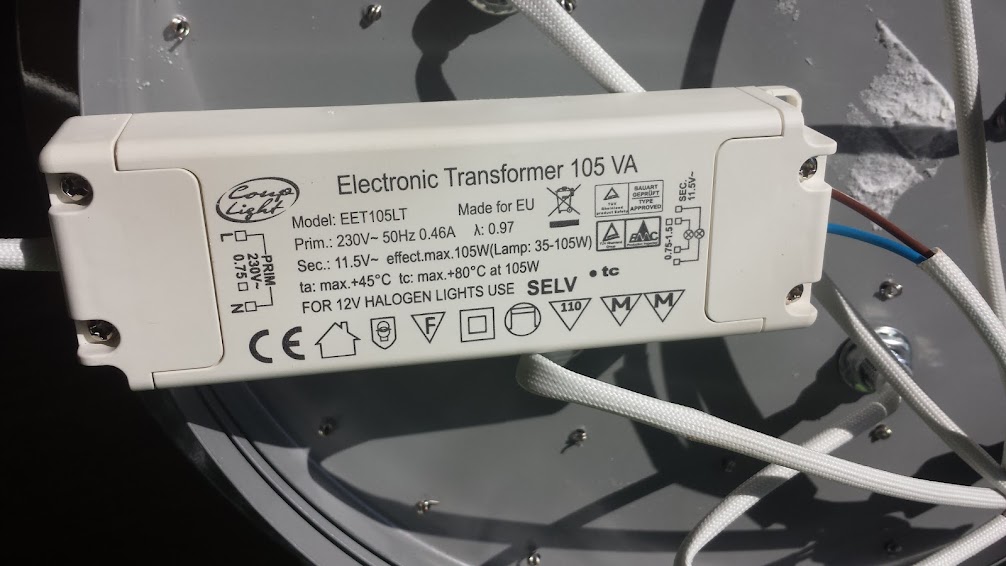

nv952 - майстор
Дъртият ми уред вече май си заминава :?
Не мога да разбера обаче защо така става :shock:
Преди измерваше добре и нямаше проблеми :rolleyes:
Става въпрос за един полюлей!
Трафа с който го дават от магазина не бачка :проба:
Понеже имаше и малко други проблеми си мислех че е от мен обаче не е :-D
Вързах му щепсел и спазвам L и N обаче пак :butthead:
Накрая преди да го взема за ремонт викам айде за последно и ....взе че светна! :prayer:
И до там!
Монтирах го и пак същата шитня!
Взех го и го оправих обаче реших че от мързел може да премеря с мултито дали има напрежение на новият траф!
Ми-няма :shock:
Отивам в магазина и ще го връщам с идеята че не бачка!
Човека го взе,поогледа го,помириса го :-D и го свърза !
Светна :)
Но защо моя мултицет не отчита нищо :?:
седи на 0000 и толкоз :cool:
Идеи :?:
nv952 написа:
...Идеи :?: ...
Идеите са ясни - занимавай се с неща от които разбираш.
А за конкретния случай - на този "траф" нищо няма да измериш на изхода без товар или с товар по-малък от 35W.
Ми то си го пише ама кой да прочете, пък и да прочете не ясно дали ще разбере. :-D
