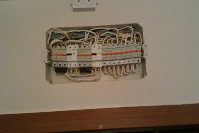

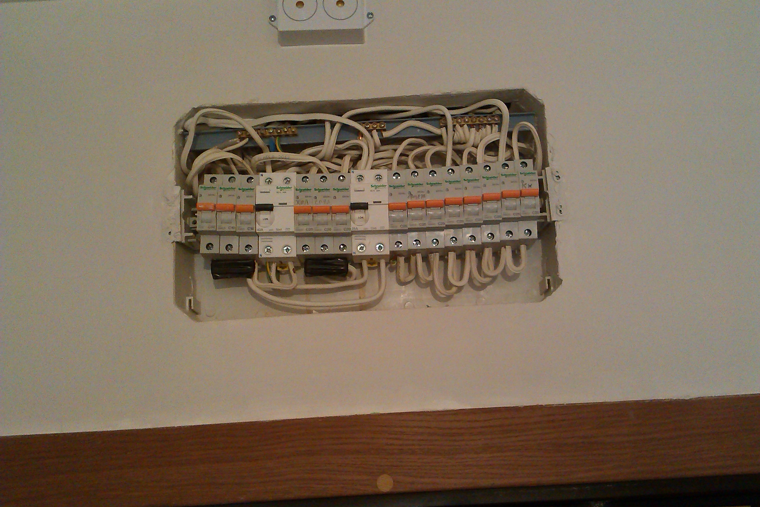

Chefo77 написа:Не зная точно в коя тема (дали тук или в менте-тата), но ... възникват 2 въпроса:Снимката показва как НЕ трябва да се прави.Мостовете избиват рибата ел.техника май не е чувал за гребен
1: Защо на моето табло предпазителите са в прав ред, тук са на усмивка и
2: Има ли логика в шината да влизат кабелите на заземлението и нулата?
Прикачен файл:IMAG0498.jpg
DundyTheCroc
- Мнения: 2315
Седем последователни моста, първия ако не се лъжа с 4мм2 кабел, останалите на 2,5мм2. Сложи един гребен там да ти е спокойно, поне предпазителите са читави и инсталацията е с много кръгове. За ДТЗ не мога да преценя от снимката добре ли са.
Chefo77
- Мнения: 11293
mironcho написа:На втория въпрос за земя и нула - шините в същност са 3.Нямам предвид синьо долу. На най-левия гребен горе един до друг има закачени нещо в синьо и в зелено-жълто...
Това синьото от долу е само носеща изолационна шина.
Дънди - аз нищо не слагам, това е табло на клиент
DundyTheCroc
- Мнения: 2315
Чефо, ми сложи го на клиента, гребен де
