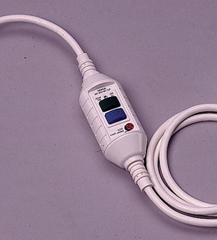

Хидра с цялото си уважение ...
Няма нужда винаги да "проповядваш" като ходжа от джамия .... и всички да спират по улиците и да ти се кланят ....
Цирк ли е .... Лъв у цирка ли е ...ти кажи сега ....
Този от някой китайски сайт ли го имаш ?
Виж и това
http://www.ebay.com/itm/IN-LINE-RCD-UNI ... 233c0cb9ca
mitko_rupite - специалист
Верно е китайско .... :lol:
Добре , че както в повечето случаи се спори до дупка , та тръгнах да го търся в нета ...
Тея смотани китайци .... опаа Немци .... , защо ли ги произвеждат 2014 та тея контакти с ДТЗ ??

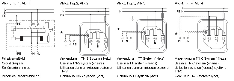

Цялата ИДЕЯ е следната
Ermöglicht das Elektroinstallationsnetz eines Hauses nicht die Anbringung eines zentralen FI-Schalters, dann bietet diese Steckdose eine ideale Lösung, da die Schutzmaßnahmen erfüllt werden können, ohne die gesamte Elektroinstallation erneuern zu müssen.
Демек такъв контакт може да се сложи , на ДВУПРОВОДНА инсталация ... на места където се прецени ,че е наложително ...
В БГ може да намери доста приложение при стари жилища .
Тук в Германия вече на две места срещнах такъв контакт ....( на стари инсталации ... инсталациите беха с три жила ... без ДТЗ в таблото .... но В банята имаше от тея контакти ...
Земното жило беше ПРЕКЪСНАТО от таблото до банята ( някой като е дупчил явно го е прекъснал ) ....И хората са решили въпроса с поставянето на такъв контакт

Тея контакти с ДТЗ ги произвеждат за ... пари. Да беше си направил труда да дадеш ЦЕНИТЕ на тези недоразумения:
http://www.voltus.de/schalterprogramme/ ... schukomat/
Я да направим една сметка за едни малък двустаен апартамент с 15 контакта - 15х126,5=1897,5€
Примерно ако изберем такива контакти:
http://www.sinus24.de/installation/scha ... 4911_0.htm
Ами за по-голям апартамент? За двуетажна къща/вила? Не случайно такива контакти не са получили широко разпространение. Иначе се произвеждат освен от китайците и от АBB и от Siemens. Начините на свързване са ясни.
И какво означава "... на места където се прецени ,че е наложително ..." ? Най-наложително е там където има вода - бойлер, кухня. Да обаче точно такива контакти не можеш да сложиш нито на бойлера, нито на готварската печка. Тогава къде?
Ако решиш да си слагаш хидромасажна вана или нещо подобно те обикновено си имат вградена ДТЗ на кабела. Нещо такова:
Друго възможно място е помпа за басейн, осветление за басейн, помпа за градински фонтан или нещо от сорта. Да ама в този случай вместо да давам 250 лева за ЕДИН контакт ще си взема едно табло за външен монтаж:
http://www.cablecommerce.bg/shop/bg/pro ... -3615-0001
Една ДТЗ
http://www.cablecommerce.bg/shop/bg/pro ... /34fdc42/1
Малко DIN шина, едио АП, няколко контакта и други дреболии на обща цена около 100 лева и ще си имам няколко защитени контакта в шахтата на басейна/фонтана или някъде на стената/оградата на къщата, където да си включа и помпите, и осветлението на басейна, градината, фонтана... Същото се отнася и за градинско барбекю или външно, открито място за отдих и събирачки.
Та не знам за какво се сърдиш? ИДЕЯТА не е никаква идея. Нито от финансова, нито от каквато и да е друга гледна точка.
Разбира се това се отнася за нашите условия. За един глупав германец нещата стоят по съвсем друг начин. Тези 2000 евро не са и половината му заплата. Той може да си позволи такива КРЪПКИ по ел. инсталацията.

Има достатъчно ЗАВОДСКО произведени 80 литрови вертикални бойлери с щепсел ... (а за кухненските 5 литра всичките са с щепсел )
Идеята е където има изградена двупроводна инсталация ... и някой прецени може да си сложи ...
