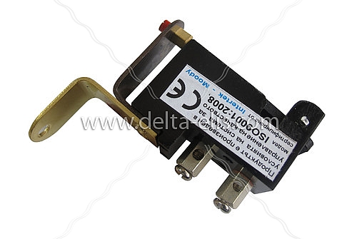

Ми какво да ти се нрави? Това е схема на фурна за готварска печка. :lol: Ей ти друга. Тази по-хубава ли е?
С малка разлика че в старите български бойлери термозащитата е с два извода. :-D
Та схемата е типична за масовите стари 3-киловатови бойлери. Ама от къде да знаеш? То там е сложна работа и не е за всеки. Кой ще те пусне да бараш там, че да познаваш схемата? :-D
P.S. Аааа... Ти даже не знаеш как се казват тези ключове. Не са ротационни а им казват пет тактови, седем тактови ... :lol:

Радвам се, че термозащитата е била с 2 извода, но сега не е. Твоите масови бойлери не са толкова масови и моят не използва тактов ключ, а плавно регулиране. Това, че си начертал дебилно грешна схема е твой проблем, не мой. Няма идиот проектант, който да остави бойлер без термозащита. Гледай си схемите, които пускаш внимателно! А ключа докато се превключва със завъртане на оста, ще си го наричам както си искам.
