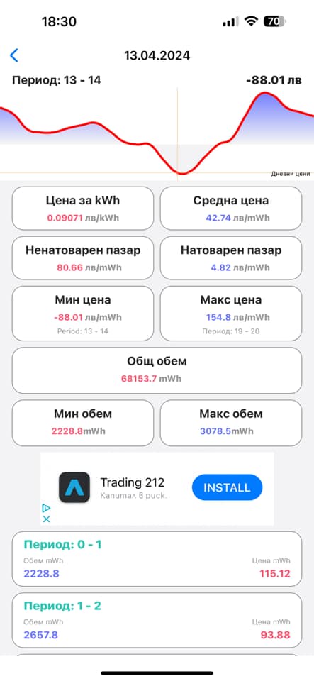

пет апр 12, 2024 6:59 pmhidrazin написа: Че то пък за днес на не беше по-добре?То за неделя прогнозата е още по-мрачна.
Умните днес изключиха централите си от 10 сутринта до 18 часа...
То и да дръпнеш шалтера, ако си се набалбукал с банков кредит и те лющат по договор, за неустойки и такси баланс, пак не е добре.
А слънцето пече панелите всеки ден и те стареят съвместно с кабели, конструкция и т.н.
Скоро очаквам тирове панели на 1-2 години с цена макс. 25% от новите да залеят пазара в БГ.
