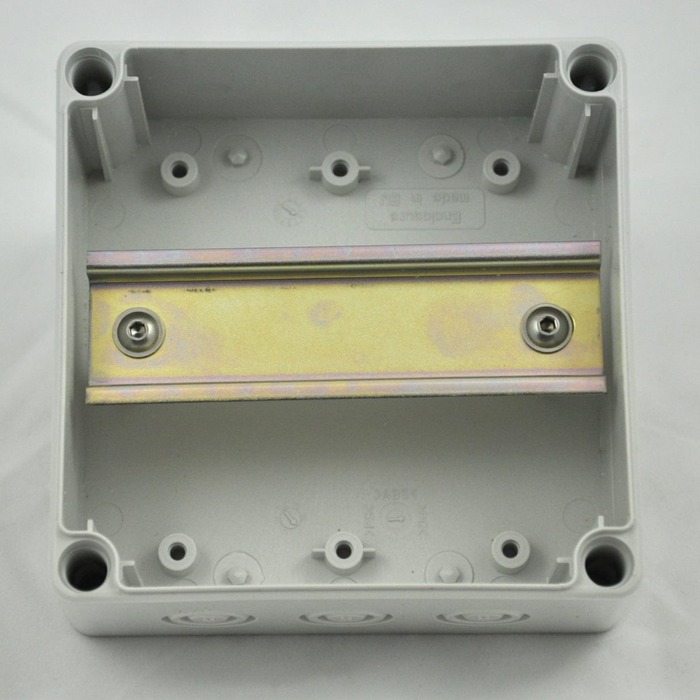

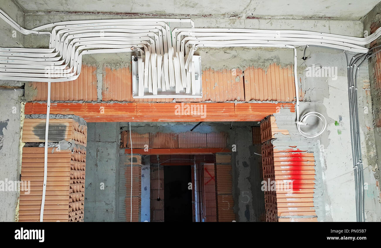

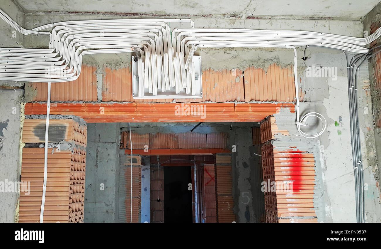

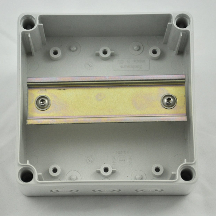

чет юли 04, 2024 2:59 pmvalentino76bs написа:
Ако говориш за клемни блокове в ГРТ и ТАП никой не твърдял подобно нещо.
клемни блокове
Въййййй!
Малка разклонителна ел. кутия за
вграждане, скрит, полускрит или
открит монтаж с DIN шина. Ако не
може да я монтирате извикайте
някой, който може.
Колко пъти да ви се казва, че не е
нужно да правите ел. циркове и да
слагате разклонителна кутия над
всеки контакт. Групирате връзките
на подходящо място в голяма кутия
с DIN шина, ако може метална.
Тези кабели да не ги плащате вие,
та да ги режете така безотговорно
и да създавате ненужни главоболия
тип кабелна връзка. Кой после ще
си играе да върви след вас.
За останалите случаи съм показал
(вече изтрити) клеми без DIN шина
за разклонителна кутия.
Чакаме връзките, ама май
специалистите се колебаят, дали
защото не знаят точно как?
Аууууууууу!

А чакай да се разберем тва "въййй" е наш патент :) ти си по мяу бауу
ауу и др. производни... :-D
Това което говориш ако го говориш на някой, който не се е занимавал хич с ел инсталации може и да му стане интересно..
Там където съм работил на 99% офертите са за труд и материали.От скоро чувам и плащане от инвеститора на квадратен метър РЗП за изграждане на ел инсталация се едно сме гипскартонджии или плочкаджии.
Знаеш ли как се дава оферта за ел инсталация на една кооперация да кажем със 100 апартамента на базата на какво се дава смятам знаеш...А знаеш ли ,че всичко е толкова изпилено ,че понякога по добре да съм на заплата някъде.
И какво не ти харесва връзката от контакт в контакт...?Много подробности има които не е само да ги четеш в нета тва така тва онова.....
И най важния момент е да се съобразиш с БГ действителност.
Тва с кутииката..... :-D ако излазите ти са на 8 -10 метра макс какъв е смисъла? И нали се борим да няма нацвъкани кутии ....а пък тази трябва да се вижда тип обслужваема е?
Ако ти е толкова голяма мания това нещо вземи си един голям тап и пускай от там отделен кабел за всеки т. излаз..
Идеи много не отричам....но като вземеш да го работиш тоз занаят и едно по едно започваш да ги отхвърляш тези идеи.Комплексно е не разбираш ли.....
Аз повече няма да пиша тук щото нямам нервите на другите така ,че чао...

чет юли 04, 2024 5:01 pmBLUEPUPIL написа:
Пак си пуснал снимка на кутия за външен монтаж.
Правиш ли разлика?
И говориш за дълбоко полагане на кабелите в стените.
Първо вземи си съгласувай двете мнения, пък после пиши и слагай снимки.

Илия, той до "преди малко" се присмиваше на пластмасови кутийки, а сега показва такава.
Предполагам, че я препоръчва.
iliya_i - майстор
чет юли 04, 2024 8:33 pmТрифон П.Трифонов написа:

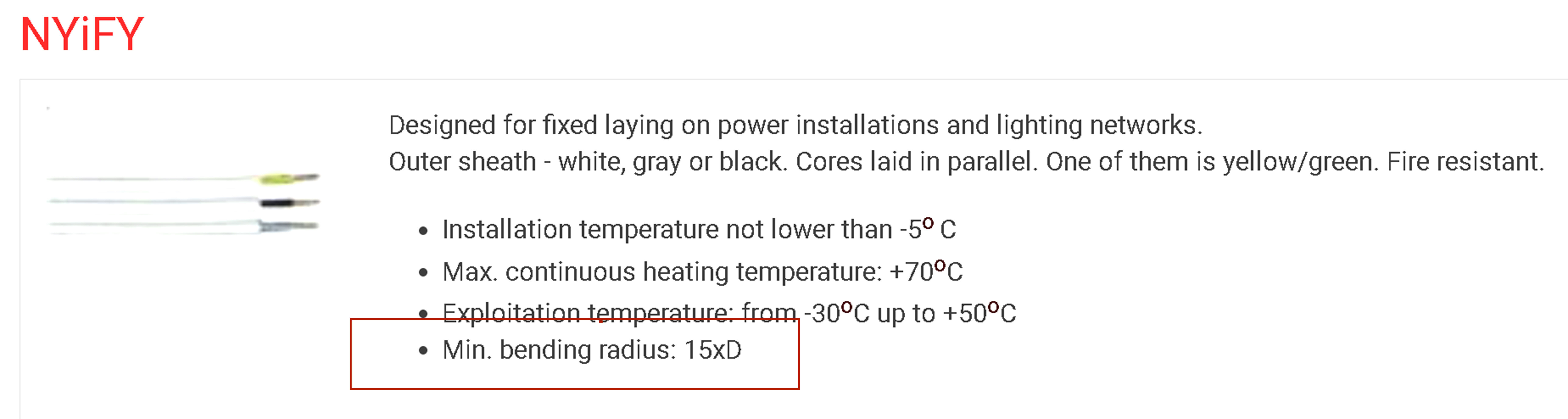

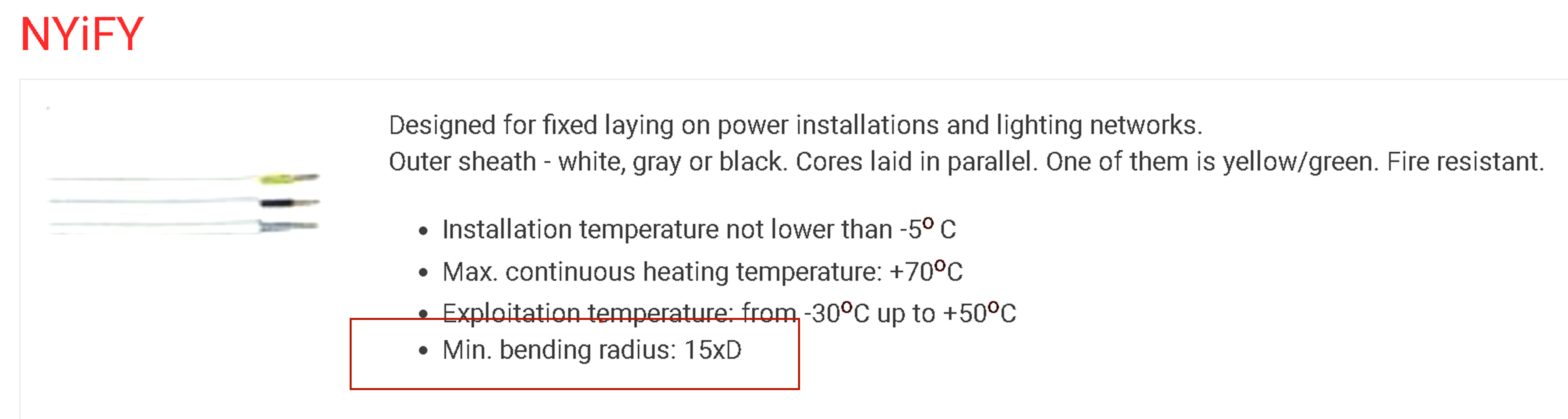

нед май 12, 2024 2:42 pmBLUEPUPIL написа:
Няма да думкате на хората мостоваци, огънати на по-малко от 10D (D=размера(ширината) на по-тясната страна) и 15D (D=размера(ширината) на по-широката страна) [от
напречното сечение], което е абсолютния минимум за топ quality шнурове, по-добре (като знам колко ви е акъла и с какви шнурове работите) да качите тези числа нагоре.
How to apply a bending radius correctly?
Cables can be bent, that goes without saying. But if you bend a cable too far, this considerably shortens the lifespan of your cable and you even risk short circuiting and/or causing a fire. On the outside of the bend you have after all 'stretched out' the cable materials too much - they become thinner or perhaps even show cracks - as a result of which the original electrical properties of the conductor insulation are lost.
So, how do you do it safely?
What is the bending radius of a cable?
The bending radius expresses the smallest possible bend with which one can safely bend a cable without kinking it, damaging it or shortening its life span. The smaller the bending radius, the shorter bends you can make.
The bending radius is usually expressed as a multiple of the outer diameter of the cable, for example: 10xD or 15xD where "D" is the outer diameter of the cable. Sometimes this is already calculated specifically for your cable and is then expressed as a value in mm. Bending radii vary according to the type of cable and the section. The bending radius that applies to a cable is stated in its technical data sheet.
The bending radii stated always apply at an ambient temperature of (20 ± 10)°C and are always measured at the inner curvature of the cable.
How to correctly apply the bending radius?
The cable should be bent around an imaginary circle whose radius is at least the bending radius of your cable.
How to calculate the bending radius of a section?
Singe-time bending
For unarmed cables, a reduction of the bending radius by 50% is allowed by the construction standards during installation under the following conditions:
by a skilled worker
single-time bending
the cable is heated up to 30°C
and cable is bent by means of a template
Can I have my cable follow the angle between the wall and ceiling?
Yes, but only if you respect the bending radius properly. Your cable will then bridge the angle between wall and ceiling. It is not permitted to push the cable as far as possible into the corner to get as little as possible away from the wall and ceiling. What you are doing then is applying a much smaller bending radius than permitted.
Показаното на снимката огъване е недопустимо
и е в разрез с EN, DIN, VDE, защото поврежда
изолацията. Надупчените с пирони кабели се
свалят и се бракуват с протокол.
С думи прости, ако някой си позволи да направи
такава глупост, му показвате вратата,
документирате със снимки цялата простотия и
ако имате нерви си търсите парите по съдебен
път.
Това е и причината употребата на мостовак да
намалява значително в цяла Европа.
Не позволявайте на неграмотници да работят с
мостов кабел.
