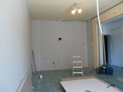

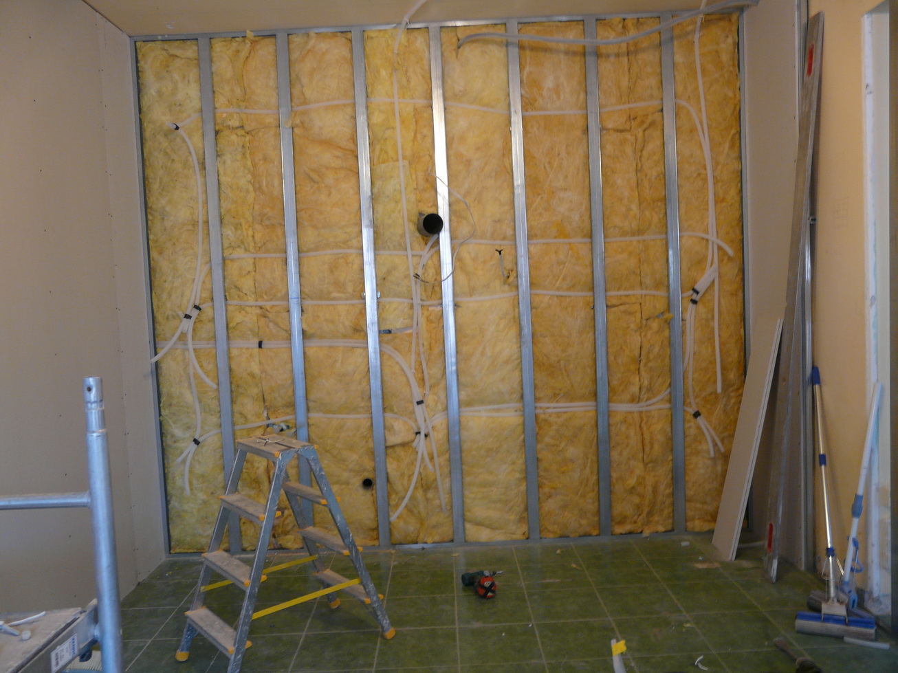

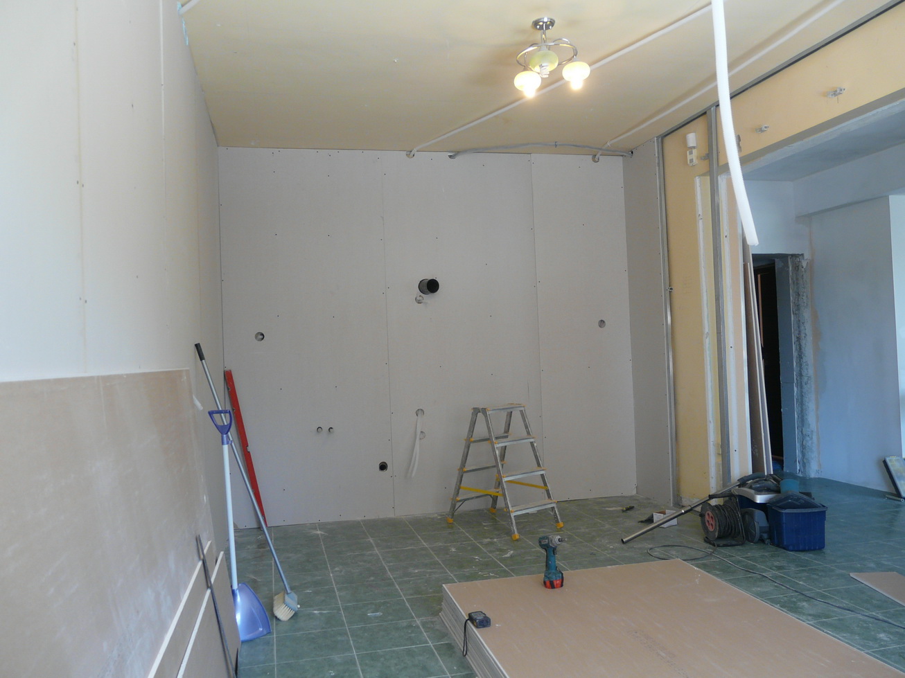

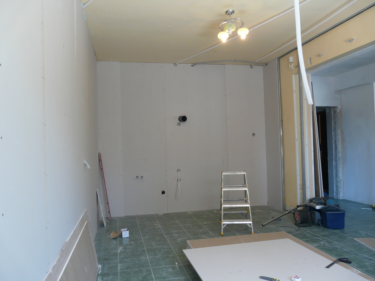

Понеже някои хора с по-консервативно мислене не могат да разберат какво говоря, защото дори НЕ ИСКАТ да си го представят, а може и да им звучи абстрактно, нека отново дам картинка. То и с картинка трудно си ги представят, защото въпреки картинките и десетките споменавания на клеми Wago, получих следния коментар:
thinkpad написа:
2.Това не е схема от контакт в контакт. Сега минаваш с номера за клеми Ваго.
Картинката е на една типична стена в кухня изпълнена от мен и тогава отново очаквам въпроси, какво НЕ МОГА ДА НАПРАВЯ! Нека тогава преценят кои са минусите на тази толкова гъвкава според мен система и толкова ограничена според тях! Не мога да разбера как могат дори да си помислят, че закопаните без гофре мостови кабели с фиксирани разклонителни кутии, могат да имат предимство и да говорят за гъвкавост?
Та какво от всичко изброено не мога да направя? Точно за тази стена са предвидени 5 (ПЕТ!!!) кръга на 2 фази. В полследствие ,без никакви проблеми и трудности, може да се добави и трета фаза, ако мощността го налага! Мога да сложа контакт/консуматор на всяка точка от широчината на стената на четири височини :
-зад шкафовете под плота
-на гръбчето на кухнята
-във горния ред шкафове
-над горния ред шкафове
както се вижда, докато не се монтират шкафовете и консуматорите не е прекаран НИТО ЕДИН кабел! Така всички контакти ще са си точно на място и ще се монтират само толкова контакти , колкото са необходими. Ще се ползва оптималното количество кабел, със съответното сечение спрямо консуматорите. Могат да се добавят ключове произволен брой ключове в която и да е точка на стаята, за да управляват произволен брой кръгове на осветлението - под шкафовете , над шкафовете и т.н. thinkpad поне малко промени ли ти се отношението или да продължавам да давам примери?
thinkpad - майстор
Тани написа:
Понеже някои хора с по-консервативно мислене не могат да разберат какво говоря, защото дори НЕ ИСКАТ да си го представят, а може и да им звучи абстрактно, нека отново дам картинка....
Тани, предимството на вкопаните кабели се охлаждат по-добре от тези в горфе. Да не говорим, че мостови проводник(ПВВ-МБ1) не се полага в гофре и при монтирането му е хубаво да се усуква на няколко места на 180градуса. Защо ли? Защото проводникът за разлика от СВТ или NY... и тем подобни типове е с прави жила и при запалване горенето се разпространява като по фитил. Вкопаването ограничава подобни явления, а заедно с усукването ограничава още повече.
Тая паяжина/мрежа от гофрета честно казано ме прави разноглед. Не си се представям да мушкам кабели из гофрета, а още повече не одобрявам гипсокартон/фазер като материал за стени. Нещо ми напомня на хамериканските картонени къщи, които като духне ветрец и им изхвърча покрива.
До сега ми говори как ще връзваш един и същи кабел от контакт в контакт, а сега ми говориш как ще пускаш 3 отделни кабели с фаза. Сметката за кабел май ще излезе по-дебела, отколкото я изкарваш. То и аз да си изкарам разклонителните кутии над нивото, на което ще стои гипсокартона на тавана и никой няма да ги види, че съществуват.
Иначе добре - на тая стена в тези предвидени гофрета можеш да си менкаш кабели наляво-надясно, но само там. Извън предвидените гофрета системата ти нищо не значи. То и аз мога да опъна празни гофрета, които после да им сложа кабели при нужда.
