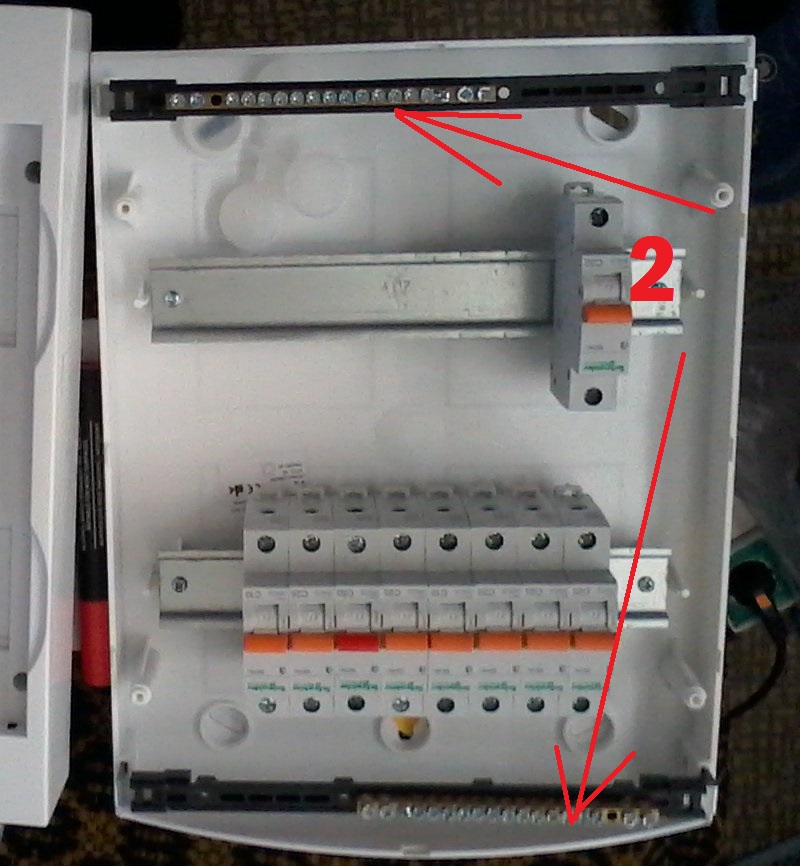

antonioven - специалист

Закупих предпазители шнайдер, и ДТЗ-та ще са същата марка. Ето това и това. Какво ви е мнението ви за тези две ДТЗ-та?

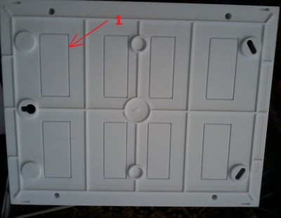

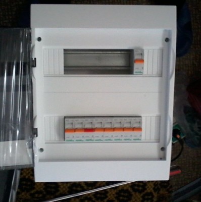

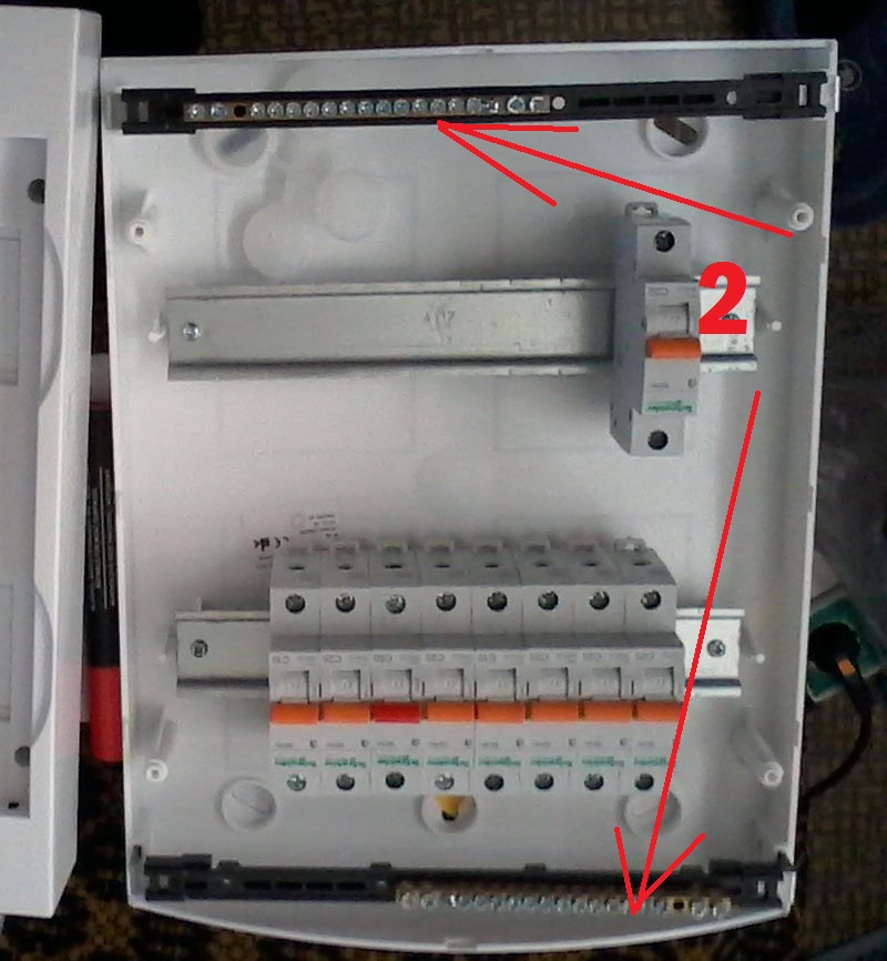

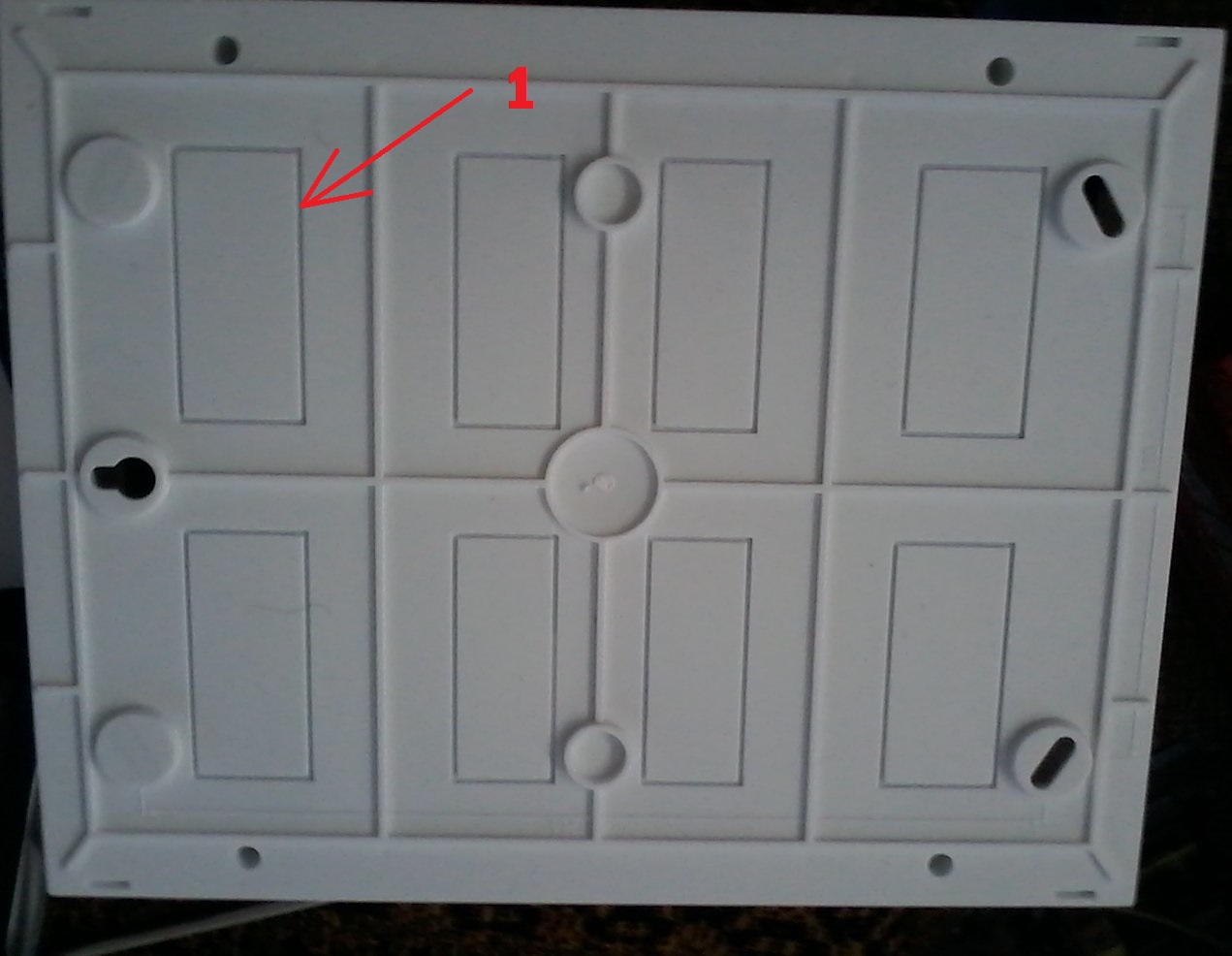

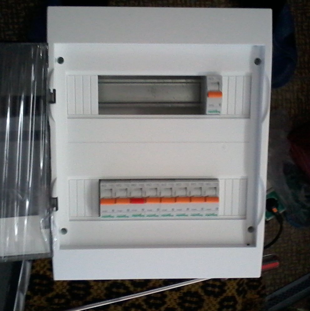

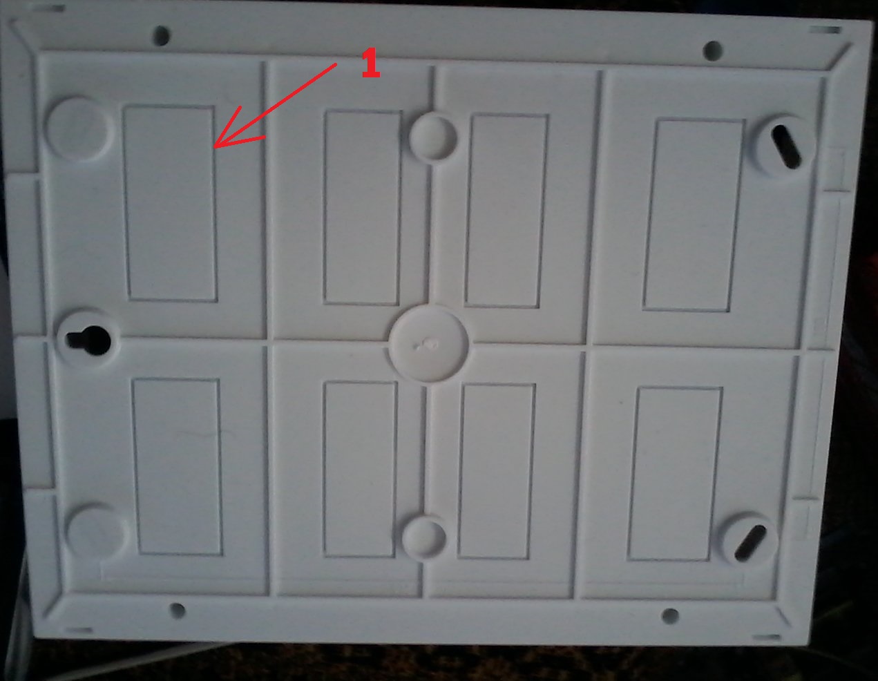

Два въпроса за таблото;
1. Кабелните снопове от къде влизат в таблото, от прозорчетата отбелязани с 1?
2.В таблото са заложени два клемореда, отбелязани с 2 (всъщност не знам как се казват тези елементи аз им викам разпределителни шини). Та на мен трябват четири такива шини, може ли тези двете дълги да ги резна през средата. И като ги гледам се чудя при натягане дали няма да прерязват кабелите ката при лустер клемите когато им изпадне пластината. А мога ли да си направя сам такива шини, обикновени болтове и гайки и медни пластини.
PS. Не ме питайте за предпазите защо са подредени така, те просто са нахвърлени в таблото. След като пристигнат ДТЗ-тата ще моля за помощта ви за подреждане и оформяне на таблото.

nikolov333 - майстор
Биваше и предпазителите да са от същата серия като ДТЗ.. демек с черните палчета, ама нейсе.
Проблема с болтчетата го има, но няма евтино решение, освен ако не ти се занимава, да ги преправяш с пластинки каквито има в някои модели на лустер клемите..
Има цяла тема за четене, но предложенията не са евтини, а и наличности едва ли има..

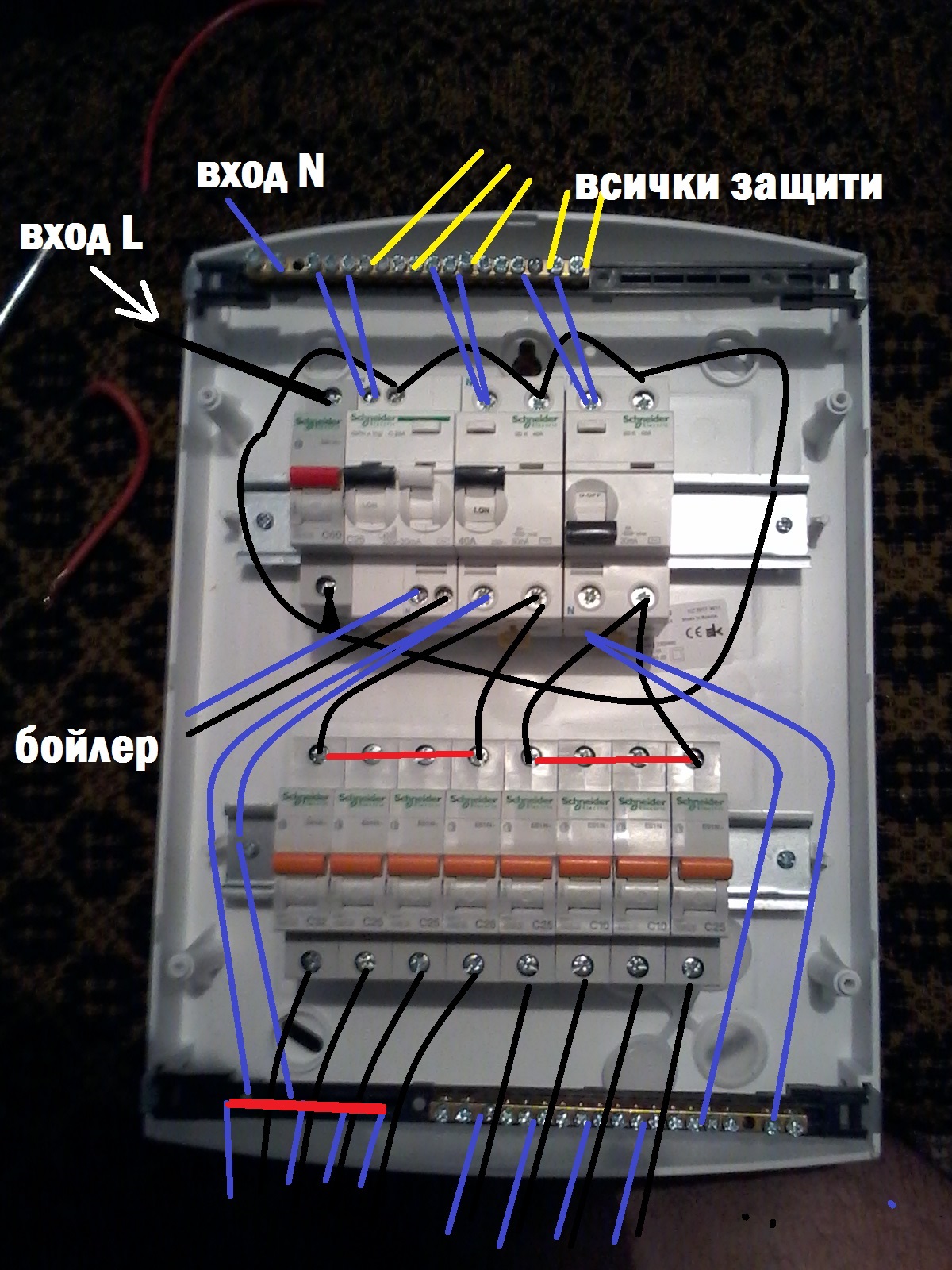

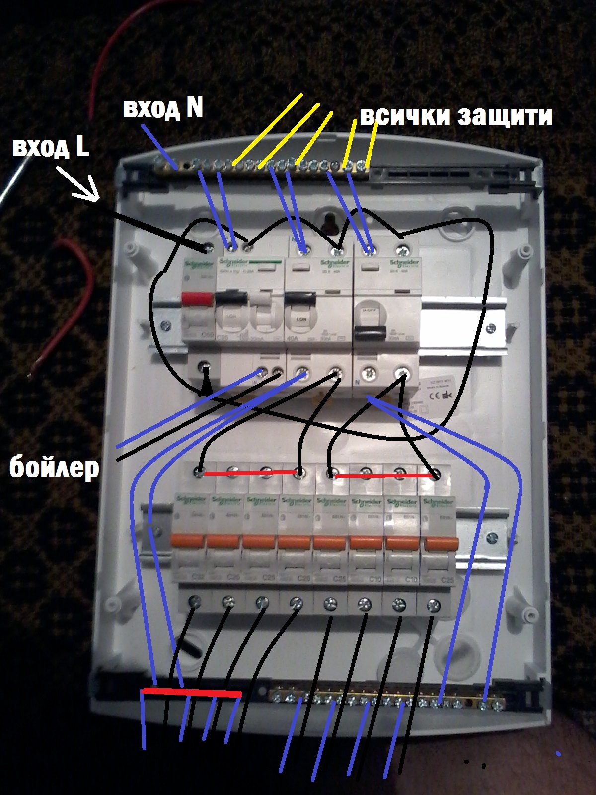

Ето как смятам да подредя таблото.
Черните и сините линии между ДТЗ и АП са проводници ПВ-А2 4 квадрата, червените са липсващи гребени и шина.
Да попитам това гребенче подходящо ли е, и може ли да се реже на по-малки парчета.

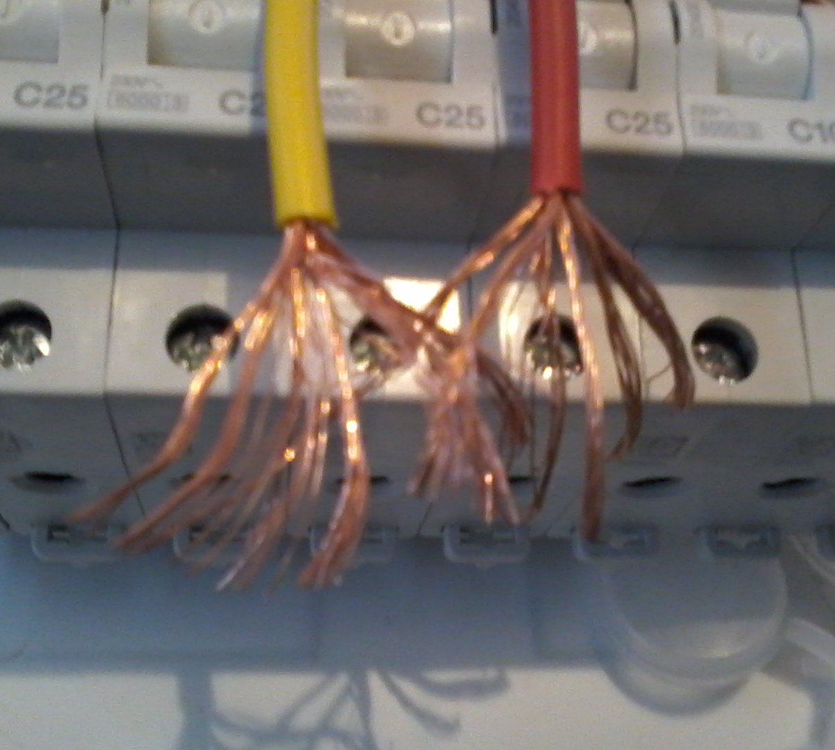

iliya_i - майстор
Нулите на ДТЗ защо са с по два проводника?
Два проводника на една клема не осигуряват по-добра връзка. Даже напротив.
Кики - специалист
Захранващия проводник към главния предпазител можеш да го "боднеш" отдолу, по този начин няма да разхождаш изходящите към ДТЗ из половината табло. Ако ти се налага да вкараш два проводника ПВ А2 в една клема ползвай обща гилза но все пак е по-добре да си вземеш направо 6 квадрата кабел и да захранваш гребена в средата а не в двата края както си решил.

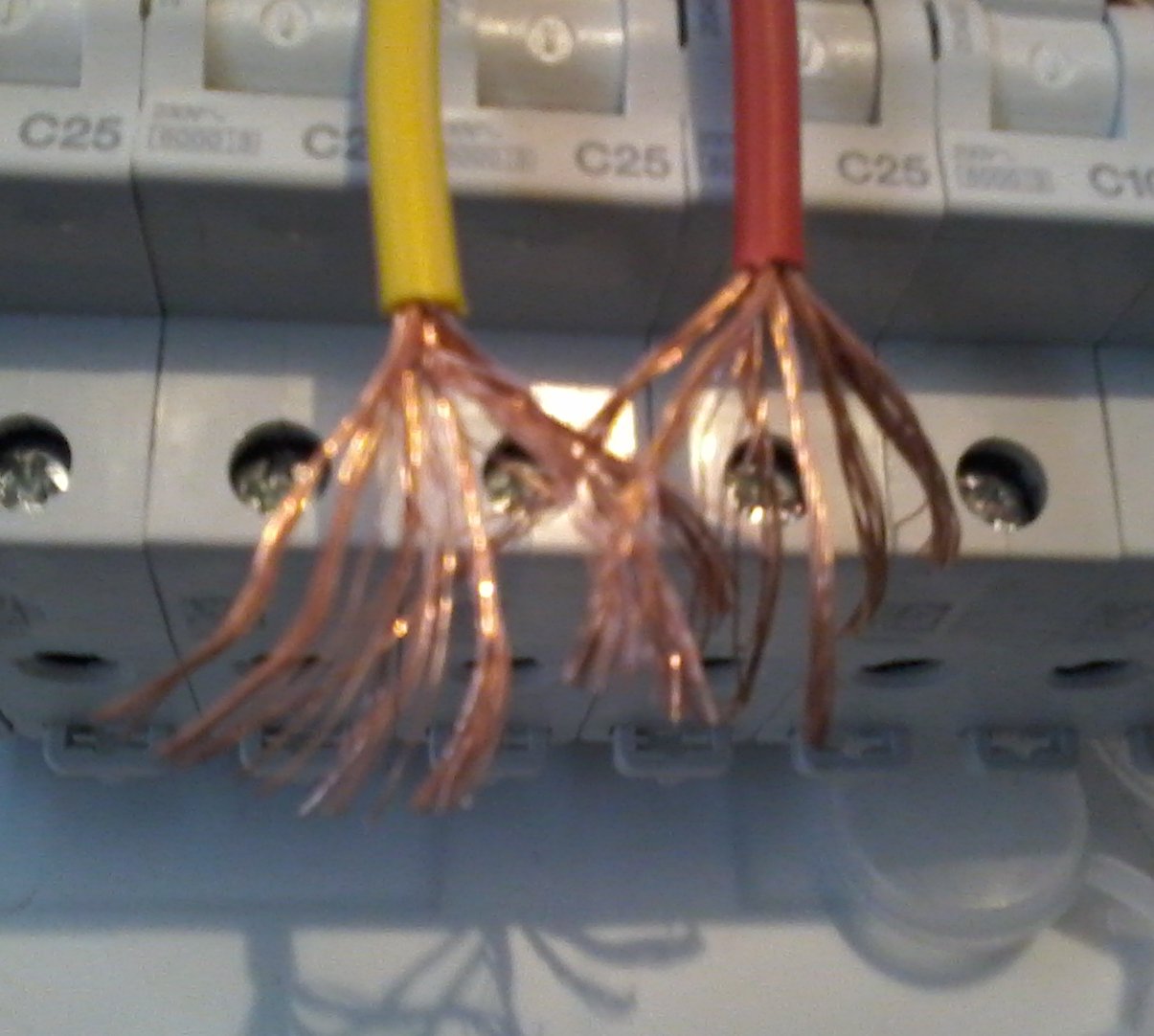

А така става ли,(снимките долу)? Аз също мислих да го захраня от долната страна, но професионален ел.техник ми каза че е недопустимо за главен предпазител. И нещо да кажете за контакт между меден проводник (калайдисан или не калайдисан) с алуминиев гребен в клемите на АП.
