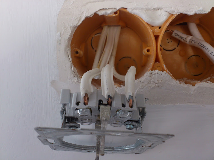

Практически пускайки жило със син цвят до ключ прекъсващ фаза е против нормите. Защо го правите.....? Тая ваша наредба 3 е бош-лаф и я пренебрегвате както ви е угодно, щото така било по-ефтино и икономически изгодно. Та не се вманиятчавайте толкова в нея. Тука пишещите са всякакви....разберете го най-накрая.

gogo7777 написа: Практически пускайки жило със син цвят до ключ прекъсващ фаза е против нормите. Защо го правите.....?Има мостов с кафяв,сив и черен, по принцип отговаря вече на всички претензии. Такъв СВТ не съм виждал.
Ползването на ж/з и син за осв е в рамките на цялостна економия на определен обект, тоест с един кабел всичко се прави, а не се смята отделно къде синьо-зелено-кафяво, и къде сиво-кафяво-черно.
Като говорим за цвят - термошлаух променя ситуация в конзоли и р.кутии.

съб юли 11, 2020 8:19 pmjekasus написа:gogo7777 написа: .....................?Има мостов с кафяв,сив и черен, по принцип отговаря вече на всички претензии...........
jekasus
- Мнения: 7831
tzetz009 написа:Искаше да кажеш "- кафяв , син и черен ...."Сив.
Бързо го намерих, проблемния...
Дано да е изчезнал, че големи проблеми със него, неписано правило за тоя кабел по строежи е - черен фаза, сив -нула, кафяв - земя, като се обърка, почва ............

tzetz009
- Мнения: 822
съб юли 11, 2020 9:41 pmjekasus написа:tzetz009 написа:Искаше да кажеш "- кафяв , син и черен ...."Сив.
И това на снимката е грешното подвързване на контакта , нали
