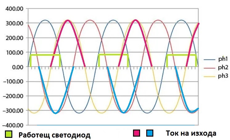

пон мар 25, 2024 10:42 pmsstefanov написа:
Виж сега как ще се държи ако фазата е другата. Тогава само отрицателни полупериоди ще минават през бобината на контактора и той пак ще включи. Затова писах, че трябва още един диод.
Това вече го написа два пъти. И пет да го напишеш е все тая - давай и рисувай по графиката на трифазното както направих аз...
Не съм казал че си сбъркал ама сега не ми се мисли, пък и е по-ясно като е 'надраскано" на картинка.

пон мар 25, 2024 11:12 pmhidrazin написа:
ПП sstefanov е прав, при другата фаза на контактора ще му се подават отрицателни полупериоди и трябва допълнителен диод, който точно ще "отсява правилната" фаза респективно правилната поредност на фазите. Докато свети светодиода триака ще се отпушва при всяко преминаване през нулата, независимо положителен или отрицателен полупериод следва.
B0bi - специалист
ESPACE написа:
Не следя немата, но това няма да се случва ако се ползва тиристор.
