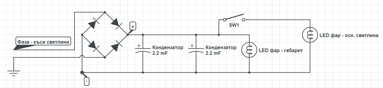

Снощи пробвах двата варианта - само с диоди и кондензатор и за сравнение един грец и кондензатор. За себе си нямам обяснение защо, но резултата беше:
1. Схемата с диоди и кондензатори -> светлините продължаваха да имат леко трептене/премигване (не стигаше до изгасване на светлината, а по-скоро промяна в интензитета), а по-странното за мен е че при увеличаване оборотите на двигателя фара намаляше силата си на светене.
2. Грец и кондензатор -> По схемата по-рано от gogo7777, където просто един грец захранва двете светлини - светлината беше постоянна, нямаше премигвания и подобни промени в светеното му и реших това да е моя вариант.
Та мисля с това моята борба да приключи или поне с фара :-D . Нямам обяснение защо само с диод не сработи.

1. - И аз имам съмнения, че магнета няма да е работоспособен само с едната полувълна от променливото напрежение.
чет апр 25, 2024 1:44 pmAleks.Zh написа:
То казуса е, че Фар и Габарит са в едно тяло, с обща маса.
2. - По схемата на gogo7777 как избегна масата на фара? Ако общия проводник във фара има връзка с масата по рамата, то входа и изхода на греца пак са на късо. Но щом фара работи, значи корпуса му е изолиран от рамата или общия проводник на габарита и късите не е свързан към корпуса на фара :?
И изобщо този LED фар дето имаш има ли габарит, че от описанието от твоята препратка аз не можах да разбера това?

пет апр 26, 2024 9:46 amAleks.Zh написа:
Ако ще правиш мойта схема, не забравяй да изолираш едната от двете фази (светлосиния или розовия кабел). Кой от двата, зависи от положението на оригиналния ключ.

Aleks.Zh - напреднал
Той фара, не е свързан към масата на мотора, фара въобще няма допир до рамата, та от тази гледна точка няма проблем.
Да самия LED фар е основна светлина + габарит.
Какво направих реално - използвам само фазата за късите светлини на мотора + общата маса. В моя случай това са Az - Light Blue и Ne - Black проводниците от страната на мотора.
След това добавих един грец с радиатор + два кондензатора.
След тях габарита на фара е свързан директно, а основната светлина се включва/изключва през ключ. Тук правя лека промяна на инсталацията, но като няма друг вариант - това е.
gogo7777 - майстор
Става и така, даже е по-добре. Ако искаш нищо да не свети ще превключиш от оригиналния ключ.
Кондензаторите са с малък капацитет според мен. Достатъчен е само един на 25 волта и поне 330uF
