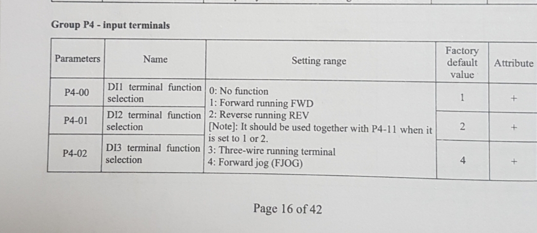

Допълнение към предната снимка.

чет май 29, 2025 2:25 pmDundyTheCroc написа: Аха, програмируемо е, ама на теб не ти се рови по менютата.Ами мога да се пробвам. Чак такъв индианец не съм
До колкото си превеждам тия бутони са за посоката на въртене на мотора

Имаш възможност да направиш точно фиксирани скорости на мотора.Вместо да въртиш потенциометъра ако имаш такива които ти са най нужни с пакет ключ може да се превключват.

Гога, взимай се в ръце и почети малко, тоя честотен регулатор е супер елементарен. А и добри насоки са ти дали за момента.
Ако правилно съм разбрал чинглиша, DI4 можеш да го програмираш за някакъв такъв сейфти стоп. Не, че ако му отрежеш командите няма пак да спре.

Но и аз още не мога да се опраява с параметрите.
Видях къде се свързват външни бутони и потенциометър.
Но къде трябва да се зададе , да взима тяхните команди?
