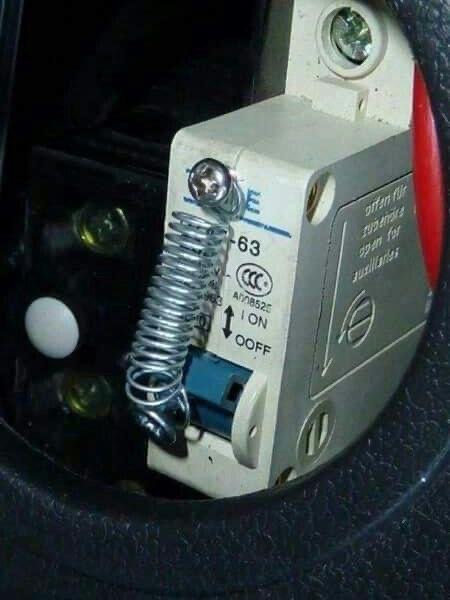

Друг е въпросът, че домашен майстор Бай Ганя има особено мнение за падането на башоня:
" Я сакам да заварям със старио електрожен-правеняк де остана наследство от деда ми. Ма сакам да тургам и четворка електрод!
Ма сакам па и башоня да не пада! Ма сакам па и да мога да го включвам електроженя във сичките контаци..."
Огромен брой хора разсъждават по този начин. Само че, когато са правили инсталацията, са били много скромни и пестеливи...
пет юли 05, 2024 7:41 pmbatkoce написа:
... домашен майстор Бай Ганя има особено мнение за падането на башоня...
Решение за автоматично "вдигане" на паднал бАшон ... :-D
Да не пада БАШОНА.jpeg (54.74 KиБ) Видяна 2252 пъти
iliya_i - майстор
пет юли 05, 2024 7:07 pmLux Æterna написа:
За мен основен фактор за подпалването на електроинсталация(табло) си остават "оправните" домакини, които успяват да задействат всички електро-уреди, които им се изпречат пред погледа. На жена да обясняваш какво е коефициент на едновременност все едно на азиатец - авторски права!
Те за това се слагат в инсталациите бАшони. За да възпират "оправните" булки.
Моята след като няколко пъти я възпря бАшонЯ вече си мисли какво да включва :-D :-D :-D .
