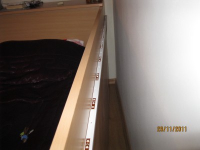

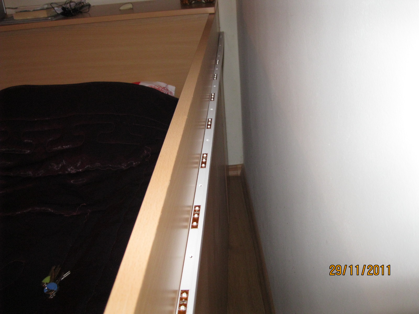

@Самонадеян, страхотно е станало осветлението и като гледам доста прилично си осветява. Казваш, че го захранваш със зарядно за лаптоп, а диодите паралелно ли са или последователно, колко бройки са и използвал ли си други схеми или елементи или са само диодите?
kotaraka написа:
meraklia написа:
Евала kotarak :) много добре се е получило браво :) и колко ти струва това удоволствие сметнал ли си го ?
10 лева и 2 дни докато го измисля.
Вече имам и един клиент. Монтирах му мощни RGB ленти на 42" плазма.
Ефекта е поразителен.
