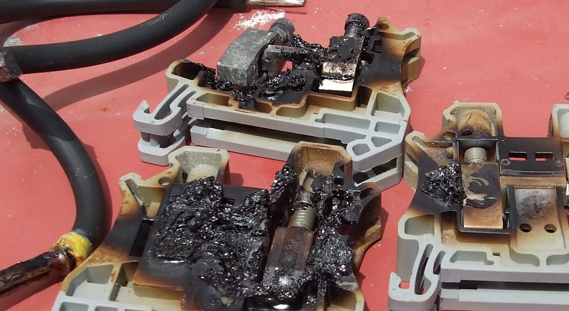

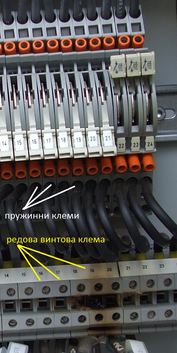

Моля не моля, това е дереджето. Беше питал защо толкова ги хвалим пружинните клеми? Ми сега ще ти покажа за да не съм голословен.
Ето ти една реална снимка от преди два дена. Ще дам малко разяснения и данни.
Това табло е правено от германец. Заблуден германец от много голяма и известна германска фирма, дето не си е свършил работата щото е блял някъде.
През това табло минава към 100kW мощност - всеки ден и мощността е постоянна за продължителни периоди.
През всяка клема минава около 5000 W. Товара е сравнително постоянен и не се мени рязко.
Кабелите са 10мм² многожични, с галванично калено покритие и си имат кербовани изолирани кабелни накрайници.
Такива табла имам много и са два модела.
Единия е този тъпия модел, дето кабелите освен през пружинната клема с разединител и дъгогасителна камерта, минават и през редова винтова клема.
В другия модел табла, тези редови клеми ги няма и кабелите влизат директно в горната пружинна клема.
И сега какво се случва?
- Тъпия германец не е стегнал клемата с необходимото усилие.
- Тока минава през редова винтова и през пружинна клема които са свързани последователно.
Очаквано нагаря винтовата клема и прецаква и двете съседни клеми. Резултата е това.
И това са истински и качествени винтови клеми. Не като онези боклукчави лустер клеми дето се продават по нашите магазини.
Сега дано се досещаш какво не им харесвам на лустер клемите (особено пък в разклонителни кутии) и на спайките.
Елементарно е. Не ми харесва ЧОВЕШКИЯ ФАКТОР !!!
Някой бил снощен, гаджето го оставило, жената ктъшнала с комшията, заплатата се се бави с месец .... и ето ти кофти връзка.
Със всички произтичащи от това последствия.
При пружинната клема човешкия фактор е сведен до минимум! Оголваш, пъхаш и повече не го мислиш.
Не мислиш колко да го стегнеш, не се притесняваш че ако стегнеш много тъпото болтче ще пререже кабела, че болтчето ще охлаби след време...
Както работи в началото, така ще работи и след години. Същото е и със спайките.
Та това е относно харесването ни на пружинните клеми.
