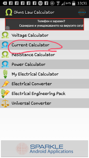

bobko написа:Добре..Дайте пример как да сметна трифазния бойлер 21 кв и монофазна фурна 3.3 кв.Ако си скаран с математиката има приложение....стига да имаш умен телефон.Заместваш и си готов.
https://play.google.com/store/apps/deta ... calculator
Пример.
Когато го инсталираш ще се появят тези от първата снимка...избираш Current calculator
после си въвеждаш данните в полето.
1 Първо волтаж-230V
2 Power-демек мощност 21 000 вата
3 или цъкаш до него където пише watt и избираш kiloWatt-тогава пишеш само 21
Както и да го напишеш все ще е вярно.
и се получава 91А
пп Никой не карам на сила да го ползва,но мисля че е по лесен начин.
