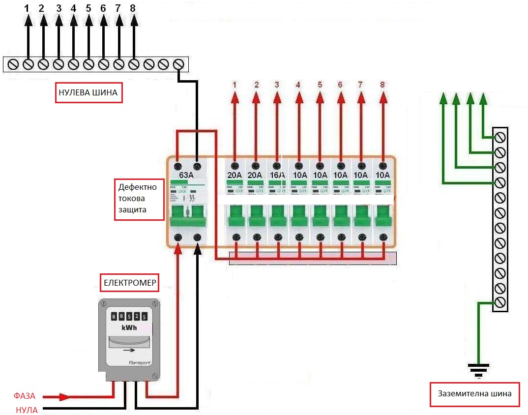

Значи да систематизирам какво научих от вашите постове а вие кажете дали съм разбрал.
1. ДТЗ трябва да е с по-голяма стойност в ампери когато е обща за няколко АП, иначе ДТЗ-А=АП-А
2. ДТЗ при трърда връзка не е задължителна, но няма лошо и да има.
3. Собственното заземяване /два кола в двора с многожилен кабел ?-мм2 след замерване! се връзва в електромерното табло заедно с нулата и заземяването на енергото и от него се делят на нула и заземяване за апартментното табло.
4.В трифазното електромерно табло за 44 kW мощност 5х10мм2-СВТ с АП-63А И ДТЗ 300mA
4. Бойлера, мокрите помещения плюс всички контакти-задължително с ДТЗ
5. Фурната и котлона най-добре с твърда връзка-в моя случай директно до АП/не съм решил дали да им сложа ДТЗ понеже и таблото за кухнята ми е с 8 АП май ще я икономисам или ще сложа обща за всички уреди, само бойлера под мивката не знам дали да е с отделна ДТЗ/
6. Кабелите за консуматори и контакти в моя случай от 1.5 до 3.3 kW-3x2.5мм2 СВТ с 16А АП и ДТЗ а за трифазния бойлер 21 кв 5х6мм2 с АП-32АИ ДТЗ-30mA
Единственно не ми стана ясно бойлера под мивката който е 2 kW с 10 или 16А да го предвидя, но това и по-късно мога да го мисля
Благодаря на всички за съветите, бяха ми полезни и дано правилно да съм разбрал, че сигурно изнервих бай Иван. :-D
FM STEREO - специалист
Да правилно си разбрал. За бойлера под мивката ако е на твърда връзка може и 10А да му сложиш,2000W:230V=8,69A,ако е на контакт тогава 16А,контакта издържа до 16А.
Когато бойлера не е на твърда връзка,трябва да има ДТЗ монтирана в него,защото ако се разчита на общата,тя може да не сработи,ако заземяващите пластинки на контакта не правят добра връзка с щепсела или пък са окислени.

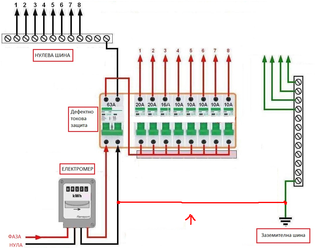

oie_transparent.png Трябва ли да има връзка между нулев и заземителен проводник преди ДТЗ,с цел изравняване на потенциалите между нула и заземление?
