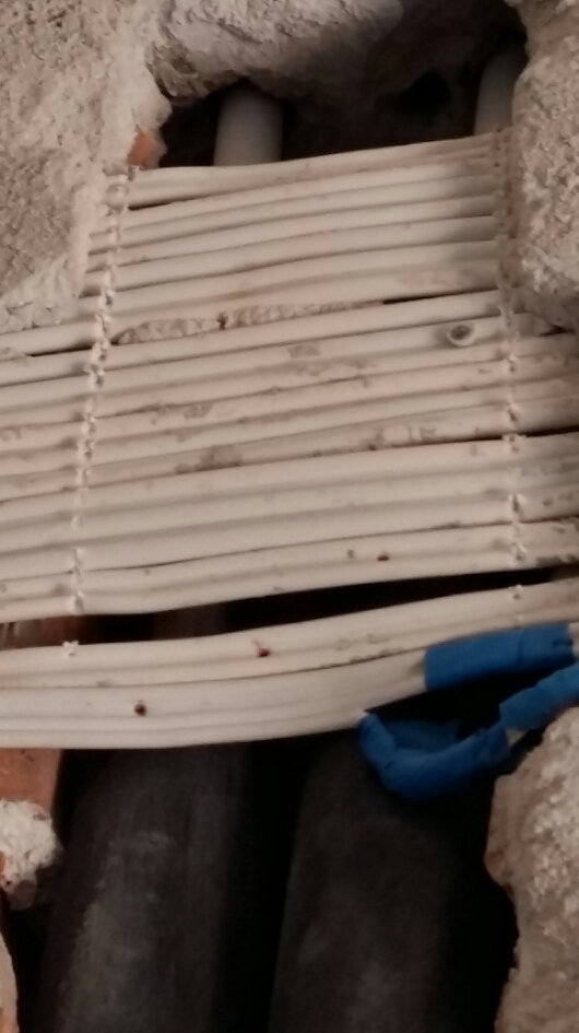

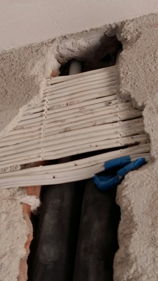

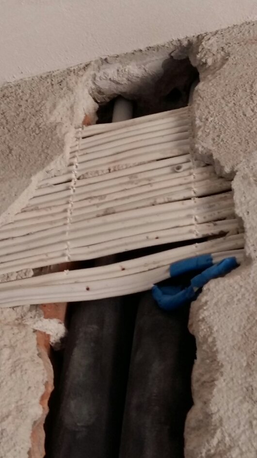

- Мнения: 1
Не знам дали въпросът ми е за тази тема, но не исках да пускам нова. Казусът е следният: В момента строим къща и сме на етап довършителни работи. След направа на ел.инсталация е положена мазилка на стените. Вчера и днес идваха хората, които трябваше да пуснат тръбите за отоплението (с котел). Въпреки че им бяхме дали снимки на кабелите във всички помещения, при разкъртване на една от стените са срязали някаква част от кабелите - ще се опитам да приложа снимка. Това се случва в помещението, в което е главното табло - т.е. на около 2м откъдето тръгват всички кабели (извинявам се, че не знам терминологията). Тъй като човекът, който прави ел.инталацията е извън града до понеделник, дотогава ще сме в чуденка какво трябва да се направи, а това ни влияе на нервното състояние. Въпросът ми основно е - ще трябва ли да се изкъртва всичко и да се опъват изцяло нови кабели из цялата къща или има достатъчно сигурен вариант за поправяне на ситуацията, така че да не се притесняваме, че цялата ел.инсталация е компрометирана? Благодаря предварително на тези, които дадат някакво становище какво е най-добре да се направи!
plamen6703
- Мнения: 4452
Задал си философски въпрос
Нищо страшно и нищо непоправимо не се е случило. Като дойде ел.техника да го види, ще реши на място какво и как да го прави!
Какъвто и съвет да получиш тук, ако почнеш да даваш съвети на ел.техника как и какво да прави, ще те зарежи и няма да се занимава с теб!
По-добре си налей и удари една ичкия за успокоение на нервите и заспивай като къпан
