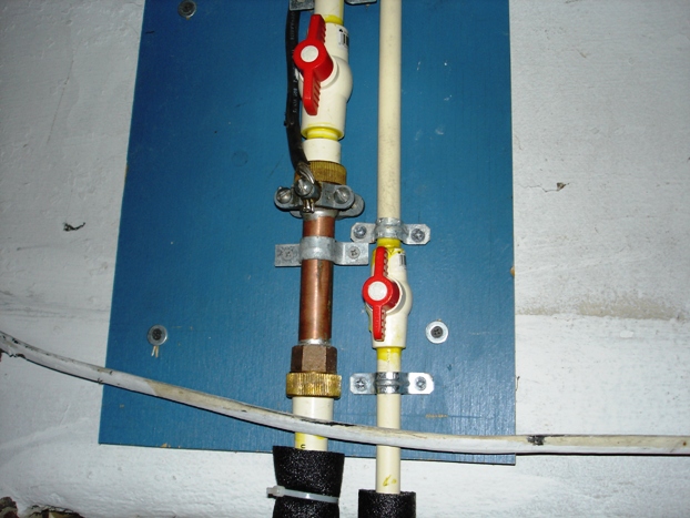

Например съседа има бойлер и не е чувал за ДТЗ а сме на общ щланг с ПВЦ тръба, или пък решава че с тоя ремонт заслужавам да ми пусне една фаза по общата ВИК инсталация. :D
Трудно върви фазата по ПВЦ тръба... :)
Надявам се :D ..и ако е пълна с вода :prayer:
FM STEREO - специалист
nikolov333 написа:
Не казвам че ще ползвам ВИК инсталацията за заземяване. Питам дали и нея да я заземя към коловете ако отнякъде дойде фаза по-нея и няма предпазител който да я изключи.
Виж сега,ако тръбите са метални,когато заземиш бойлера,ти ще заземиш и тръбите тъй като заземяването се връзва за корпуса на бойлера. Ако тръбите са ПВЦ то сам се досещаш че няма смисъл от заземяването им,водата има определено съпротивление и фазата на съседския бойлер не може да дойде до твоя по водата при положение че тръбите са ПВЦ.
Окей..да кажем че до съседа са ПВЦ, но моите след водомера са Pexal от параджийските и от бойлера си отиват директно в смесителя на ваната. Имам снимка на тази медна тръба за която говоря монтирана и заземена точно на ПВЦ инсталация/свалих я някъде от този форум, но не мога да я кача/. За това питам има ли смисъл от такова заземяване, ако от някъде тръгне фаза по Пексала?

nikolov333 - майстор
FM STEREO написа:
Ако файла на снимката е много голям,използувай този онлайн редактор на снимки, качи я да я видим!
Ето го..мисля че става въпрос точно за система за изравняване на понтенциялите както подсказа jekasus
