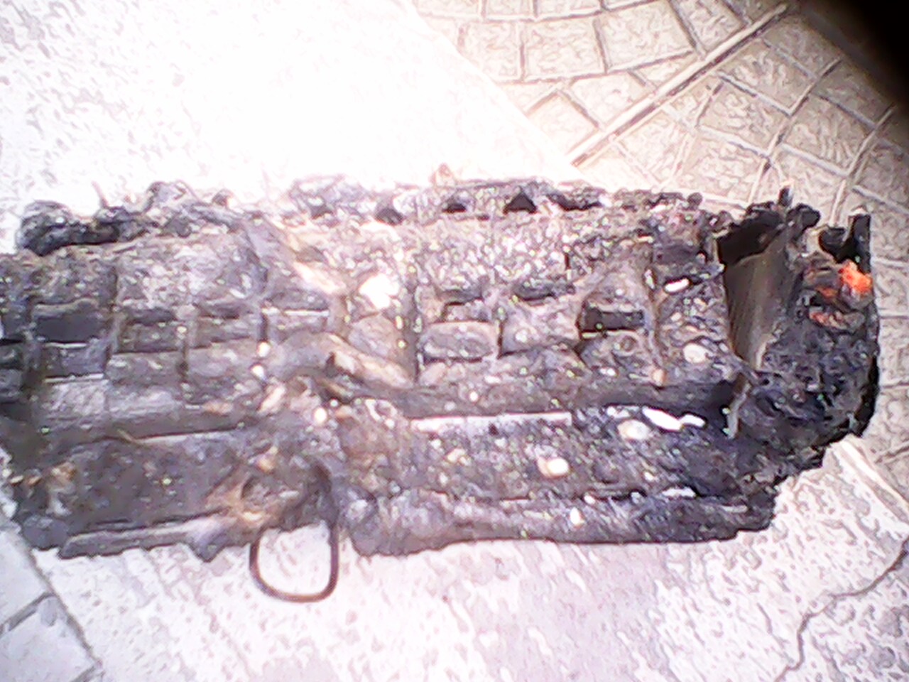

Като гледам е бившо апартаментно табло с АП-та. Или поне това, което е останало от него.

Тани, поне за мен, ако се каже разпределително табло ще разбера друго.
Като чуе човек апартаментно (имайки си на представа какво има в него) си дава ясна сметка за нещата.Признавам си - не съм виждал чак толкова изгоряло табло.Мамичко, яко е горяло.
От какво се запалило чак така ? Не трябва, ли да са от трудногорима, или негорима материя тези табла ?
Какво, ли го е накарало да изгори толкова здраво ? Нещо се запалило, но какво ?

И таблата и изолацията на кабелите си гори добре. Разбира се има и негорими или по-точно неподдържащи горенето. По принцип
малко са нещата на тоя свят, дето не горят.
http://www.tilcom-bg.com/bg/Catalogue/P ... antCables/
Основно такива кабели се използват масово в пожароизвестителните инсталации и разни аварийни системи както
и за захранване на елеватори и в големите климатични системи. Абе общо взето там където става дума за последна надежда
за оцеляване. А това табло като го гледам дълго време се е пелко за да се спекат всичките десет АП-та или каквото там е
имало. Такова нещо от късо съединение не съм виждал. Обикновено се получава от хлабави връзки и претоварване. Тогава
имаме продължително нагряване.

Исках да видя как са оразмерени предпазителите ,но само оранжевия палец на бг мерилин се вижда
,днес ще снимам как са го възстановили.63А беше в ГРТ-то ,вътре пак 63А главен са сложили една 10А и около 6,7 по 20 ампера.
