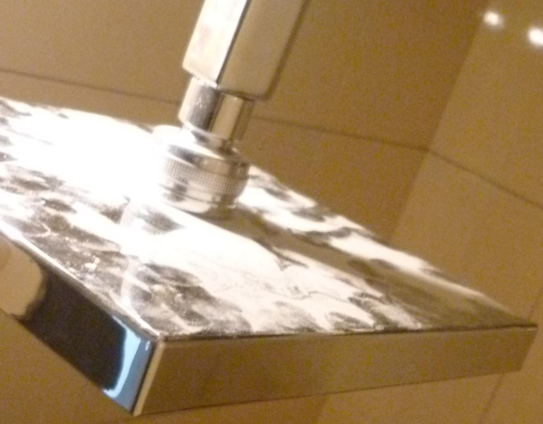

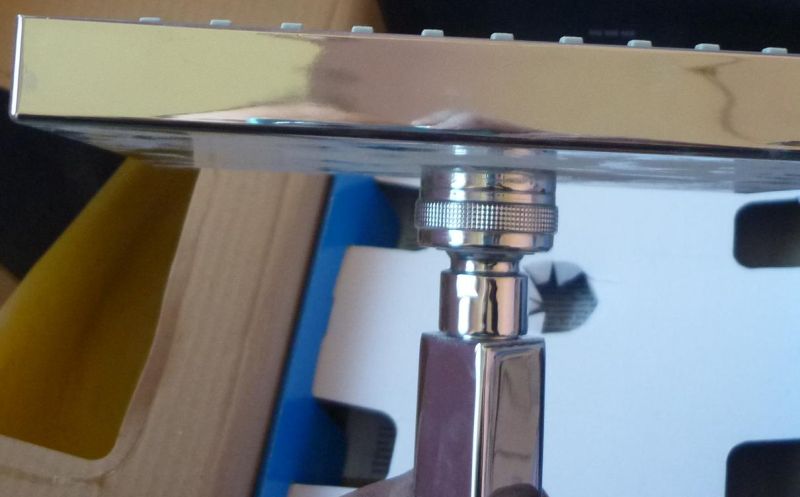

Днес в един магазин пипнах такава лента. Имаха си табло, което си свети баз прекъсване. Не беше особено топла лентата. При мен няма да свети непрекъснато, а само при ползването на тоалетната. Прогнозата е душ-питата да се ползва сравнително рядко по предназнамение, т.е. рядко да е загрята от топла вода. Обикновено ще служи като радиатор за охлаждане.
ribnikolaevi - майстор
За да не отварям нова тема: С какво мога да залепя гол алуминий към горната страна на питата (без праха по нея)? Макс температура 80 градуса да кажем.

Какъв да е силикон :idea:

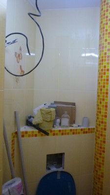

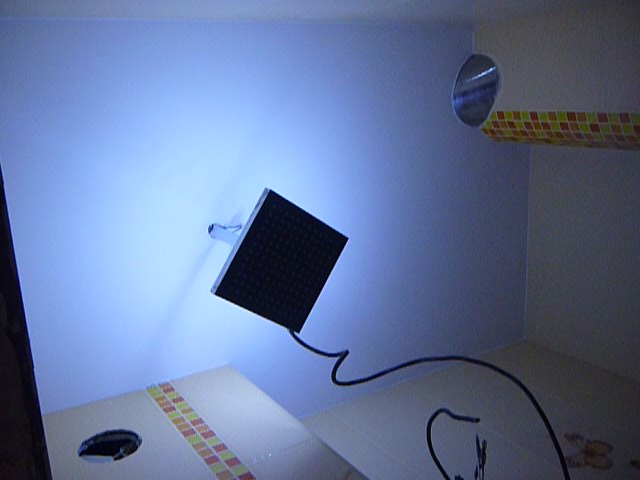

Лампата е на тавана. 1.2 метра лед лента 5050 - 60, студено бяло. Свети достатъчно силно за да се чете вестник в тоалетната без взиране.
$64EN - специалист
Браво Николаев, Много гот е станало. Темата също си я бива =D> .
Ще покажеш ли как е станала накрая лампата?

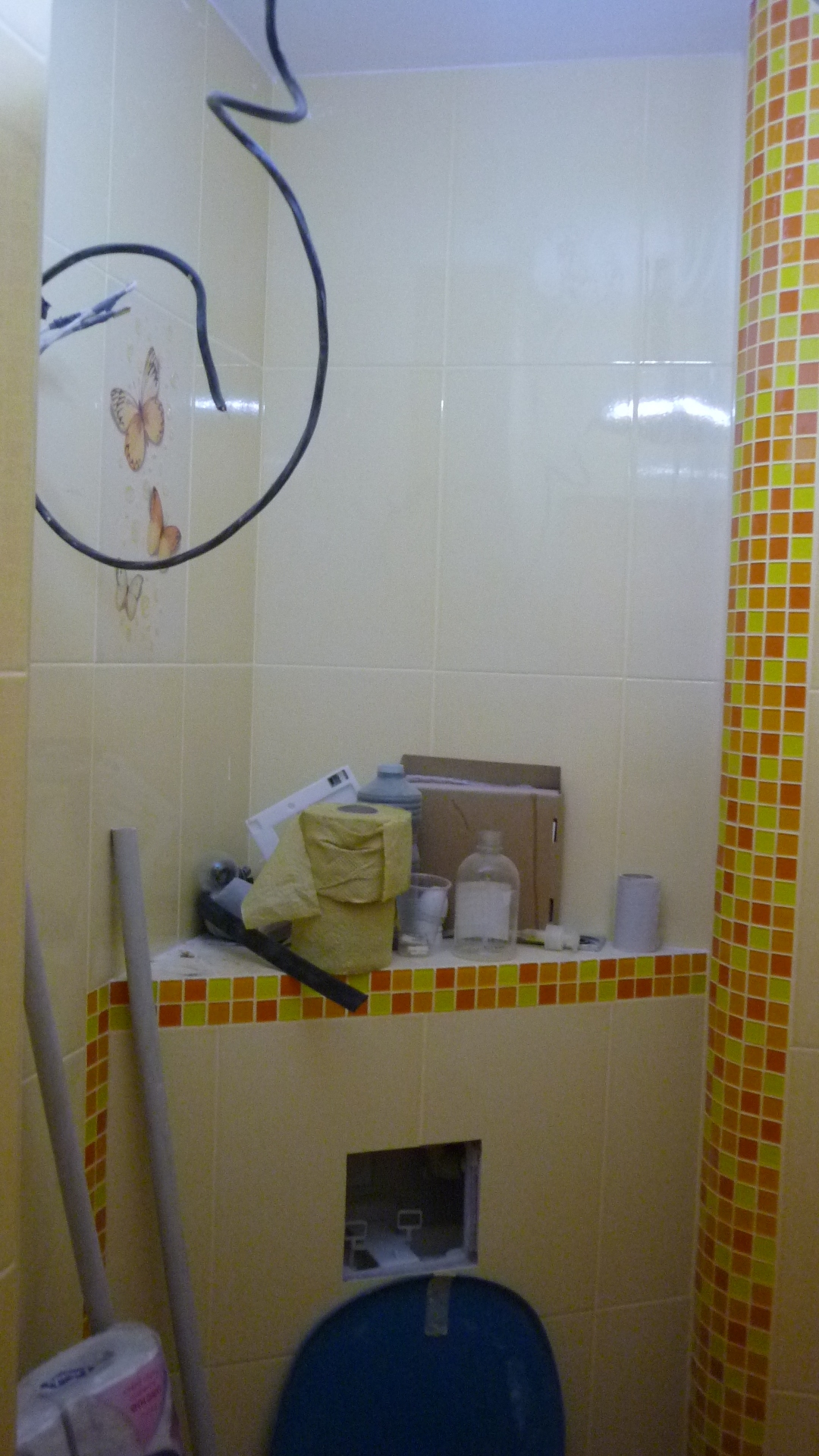

Ето го. Още не съм скрил кабеляка.

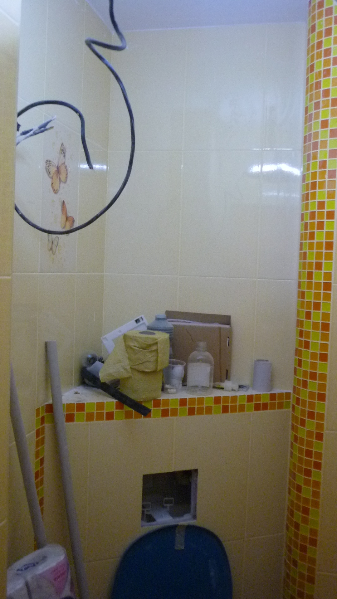

Така осветява...
$64EN - специалист
Браво Богдане много хубаво е станало. :)
Снимките със светкавица ли са или без?
Ако са без, ми се струва , че светлината е достатъчна.
