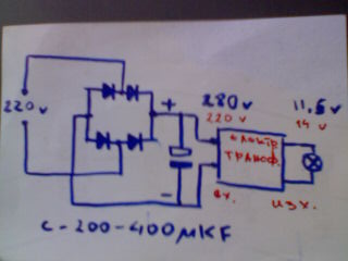

Ето ви УБИЕЦЪТ на "енергоспестяващите" лампи! Които са НАГЛА техническа простотия-излъчващите повърхности се екранират светлинно една от друга-и КПД-то отива на кино !!! И знаете ли какво пише в учебниците от 50-те години?-за получаване на същия ЗРИТЕЛЕН КОМФОРТ спрямо лампа с нажежаема жичка е необходимо светлинния поток на луминисцентната лампа да бъде ВДИГНАТ 2 пъти! Никой ли не се е сетил да върже автомобилна лампа през електронно захранване за лунички на 11.5 волта? И да свърже електронния траф през схема "Грец" с кондензатор 20-40 микрофарада-не 200-400 както на снимката. Така напрежението се вдига на около 280 V, а на лампата- около 14-15 V - това е напрежението на лампата при включен двигател. Само, че условията в автомобила за лампата са много по-жестоки-акумулатора я "пържи" с голям ток в началото на включването и т.н... а електронния траф прави по-"мек" старт. Големия кондензатор на греца докато се зареди пак прави известно закъснение във времето. Допълнително има схеми за видим плавен старт с полеви транзистор. И какво получихте-"ВЕЧНА" лампа. Със Със КПД-3 пъти по-голям спрямо обикновенна крушка и превишаващ КПД-то на безмозъчната луминисцентна технология!!! Спектърът на гореописаната постановка е още по-близък до Слънцето! На около 4300K-4500K- цветната температура на Слънцето в облачен ден е около 5600K !!! Лично съм пробвал този начин. Ако електронния трансформатор не е залят може да вдигнете напрежението с допълнителни навивки във вторичната намотка. Точната настройка на напрежението на лампата правите със светломер или фотоапарат- лампата я калибрирате с постоянно напрежение или променливо на 50 Hz, отчитате със светломера и постигате същото с променяне броя на навивките във вторичната намотка на електронния трансформатор. Успех срещу масовата манипулация на простолюдието-по света и ЕС -"енергоспестяващите" луминисцентни лампи!

zibeltbg, не знам това дето си писал сериозно ли го мислиш или се майтапиш ама... Първо във всяко импулсно захранване (т. нар. електронен траф) има и изправител и кондензатор (на входа), така че не виждам никакъв смисъл да се поставя преди него грец и кондензатор. После защо ни е да ползваме автомобилни крушки като се продават халогенни (дихроични) за тая цел. А за да изкара лампата години трябва напрежението да е 10 - 11V и цената и да не е очевадно ниска.
Ами КПД-то как го сметна? На око ли?

1. Как се добавят навивки на ЕЛЕКТРОНЕН траф?
2. Как измерваш напрежението след Траф, ако наистина е електронен?
3. Каква е връзката между напрежението и КПД-то?
4. Каква е връзката между напрежението и живота на лампата?
5. Какво се получава на изхода на ЕЛЕКТРОНЕН траф, ако го захраниш с DC 220V=? (изправен ток)
6. Какво се получава на изхода на Навит траф (с магнитопровод), ако го захраниш с DC 220V=?
(аз лично знам отговорите на тия въпроси,....но оставям ги за размисъл)

:shock: :shock: :shock: :shock: Надявам се това да е някаква шега, а не сериозен коментар, особенно за добавянето на допълнителни намотки на електронния траф :?

Я помислете импулсното захранване което е всъщност и "ел.трафа" дали няма вътре трансформатор и тогава казвайте какво може и какво неможе
