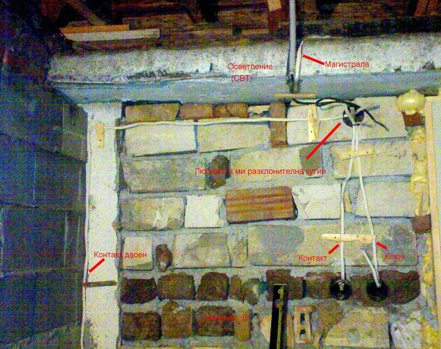

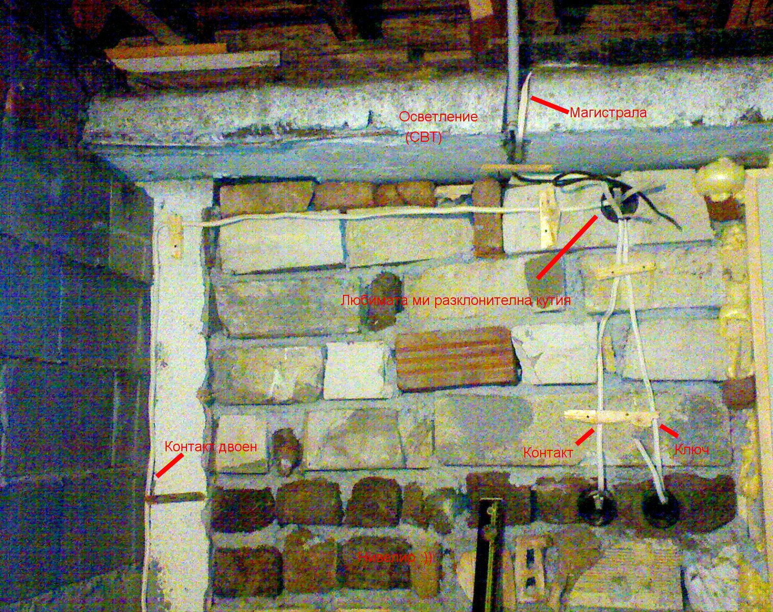

drastar написа:
http://prikachi.com/gallery_view.php?us ... &gal=12707
Това са много кабели, но какво по-точно имаш предвид с картинката?
drastar - специалист
просто споделям как работим ние,без резкл кутии.

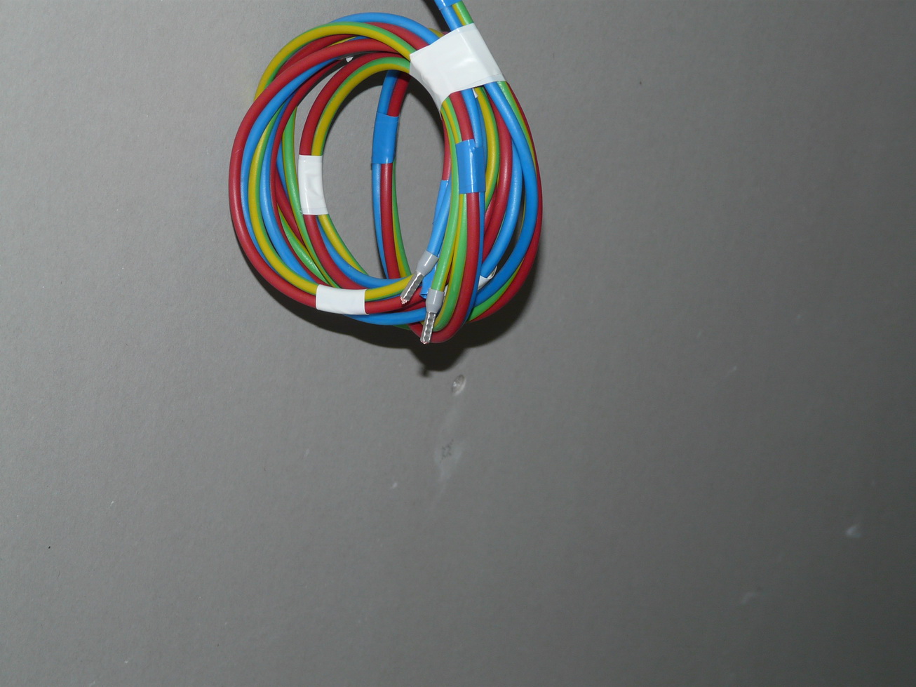

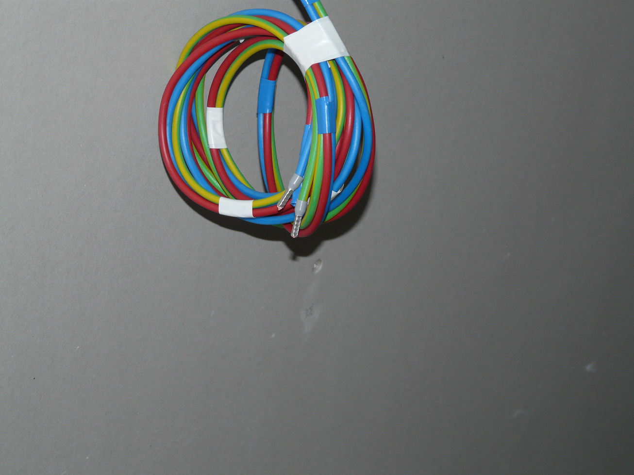

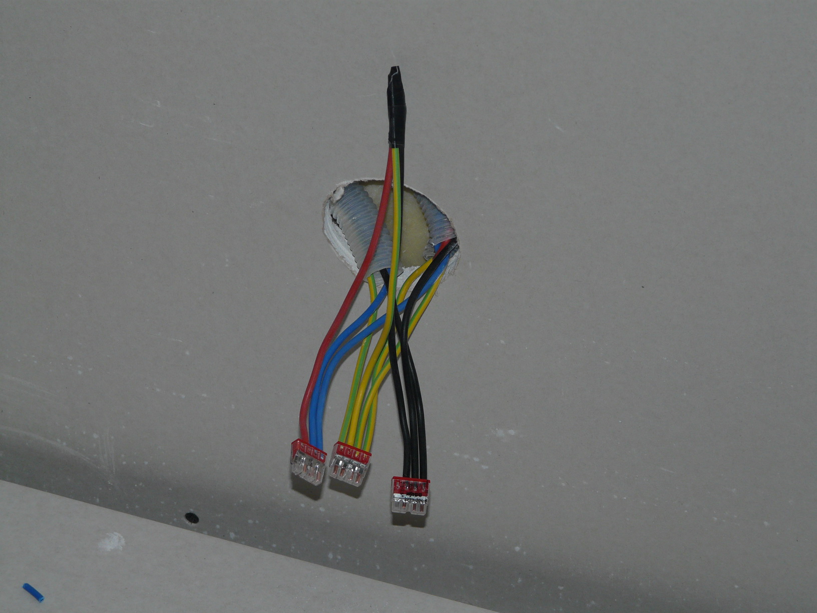

Тани общо взето иска на един кабел нарязан няколко пъти да ми връзва клеми Ваго за снадка, като всяка снадка увеличава съпротивлението на линията.
Това ти го твърдиш, а не аз! Още в първото си мнение в темата казах нещо съвсем различно, което се птвърждава и от снимките:
Тани написа:
В момента си правя основен ремонт на къщата и просто временно съм сменил старите кабели докато трае ремонта. Ползвах старите гофрета и разклонителни кутии. За това контактите на стените са само 7 (двойните контакти ги броя за 2), а всичко останало е свързано на разклонители и цялата стая е само на 5 кръга, но с ремонта това ще се промени. Няма да има разклонители, а по 4-5-6 контакта в обща рамка и от всяка такава група контакти/ключове, ще ходи поне едно гофре до таблото на отделен предпазител, без никакви разклинителни кутии по пътя . Когато подновявам ел. инсталации, това си ми е практика. bulhomes2 Видя само едно табло на един обект и каза, че в цялата къща няма толкова предпазители. А на тази къща съм монтирал 5 табла! Ключът за пестене на кабел, когато не се монтират разклонителни кутии е именно монтирането на повече табла. Безсмислено е да се прекарват N на брой кабели за многото кръгове от кухнята до където е таблото. Много по-удобно и евтино излиза да се прекара само един кабел с необходимото сечение и да се направи отделно табло за кухнята.
После ми казва, че щял да слага няколко фази за отделни кръгове, но отново по тая схема.
Това, че ще е по тази схема не си спомням да съм го казвал! Разбира се, че ще има и по тази схема, но само за горния ред контакти, които ще са си на предпазител 16А и отделен кръг! Всичко останало ще си е на отделни кръгове, а печката на два кръга с различни фази. Аз му казвам пък, че ако съм клиент мога да му поискам на всеки контакт и на всяка лампа отделен бушон. И ще ти сложа! По неговата схема ще се изприщи да опъва кабели в гофрета и да ругае защо някъде се е закачил поредният кабел за осмият контакт и ще направи един грамаден сноп от кабели, който няма да влезе в никое гофре. Все пак ще има някакъв шанс без къртене! А ти? Иначе си прав, няма да разводн яваме повече темата, само ако има нещо да каже Тани, да го доизясним. Евентуално ще отворя нова тема по този въпрос.

drastar написа:
отдавна се каня да питам, няма ли в Бг гофре със проводници или кабели- готови като тези
В БГ-то сме с по 300-700лв заплати. Търси се евтиното. Мостовакът е най-евтиното. И гофре не му трябва, което да оскъпява още. И дебела мазилка заради изпъкналото гофре, която да е скъпа не трябва. Пирончета стоманизирани за 3лв и трупчета.

thinkpad - майстор
drastar написа:
thinkpad с цялото ми уважение към теб, но сме в 21 век. Има контакти и ключове в една рамка х2, х3, х4 и 5. Как ще направиш на входна врата на хол 4 девиаторни ключа ? Имам точно такъв проект. Ето материалите при мен.
21 век сме, но както виждаш на картинката ми - две жила има кабела. Защото се присъединява към съществуваща инсталация(двужилна) Има различни неща, може да се поставят или няколко мостовака или многожилен кабел. Обаче е факт, че повечето хора искат просто един прост ключ за осветление. И две жила стигат тогава :)
