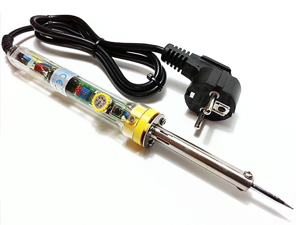

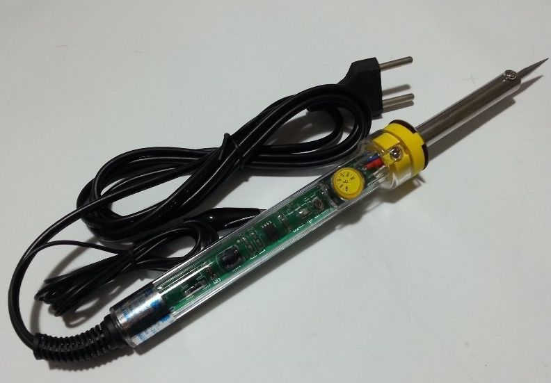

Някой ползвал ли е този модел поялници?!
Има два модела в продажба. Видимата разлика е в щепсела. За единия се говори, че е много читав :!: За другия се твърди, че е ... менте :?:
Въпросът е кой кой е ?! :callsign:
PCL82 - майстор
Допускам, че този с шуко щепсела е по-истински, а може и да е същият. В последно време китайските поялници са с шуко щепсели заради завишения контрол и изисквания на ЕС. А където може ги продават с двупроводен кабел.
По принцип и тези трипроводни кабели са отбиване на номера, защото са 3х0,5мм2, а според Наредба 3 най-тънките кабели за преносими уреди трябва да са 0.75мм2. Това има значение затова, че предпазителят тряба да изключи при късо. Както мо нашите земи често на контактите предпазителят е 25А или е кърпен с тел и според състоянието на мрежата и инсталацията може кабелчето да послужи за предпазител.
Тези 0,75мм2 са предвидени за предпазител 16А.
AAsat - специалист
Ползувал съм такъв поялник 60W с щепсел шуко. Вършеше прилична работа докато му изгоря нагревателя и всичко приключи - не можах да намеря нов нагревател. Наскоро в два различни магазина, където гледах за поялници ми обясняваха че изгорял нагревател в гаранционния срок не се включвал в гаранцията.
thinkpad - майстор
Нагревателите за обикновени поялници струват към 2.50лв. Нямам впечатления от този и не знам какъв нагревател ползва, но ако е обикновен, можеш да го закупиш. Продават ги като резервни части за китайските поялни станцийки от типа на ZD98, ZD99, а и просто като "нагревател за поялник". Аз си държа дори един резервен вкъщи, имам една подобна станцийка ZD. Ако не е друго, консумативът е стотинки и я ползвам за непретенциозни неща.
MIRO_073 - майстор
Този крокодил там на втория поялник е точно за заземяване на човката
lov - майстор
Сигурно повече от 7-8 години ползвам такива поялници и съм доволен от тях. Е сменям им човките с истински че оригиналните бързо сврършват ама те при мен понякога си стои по цял ден включен пък и ми се случва и да го забравя по 2-3 дена. Какво да се прави ЕГН-то не прощава.
Това с горенето на нагревателя не е болка за умиране. Малко е на късмет но за поялник дето струва 2 кутии цигари какво толкова. Като ти се разправя купуваш нов и сменяш а като те мързи сменяш целия поялник.
А в интерес на истината май 3-4 съм изхвърлил което не е чак толкова много.
