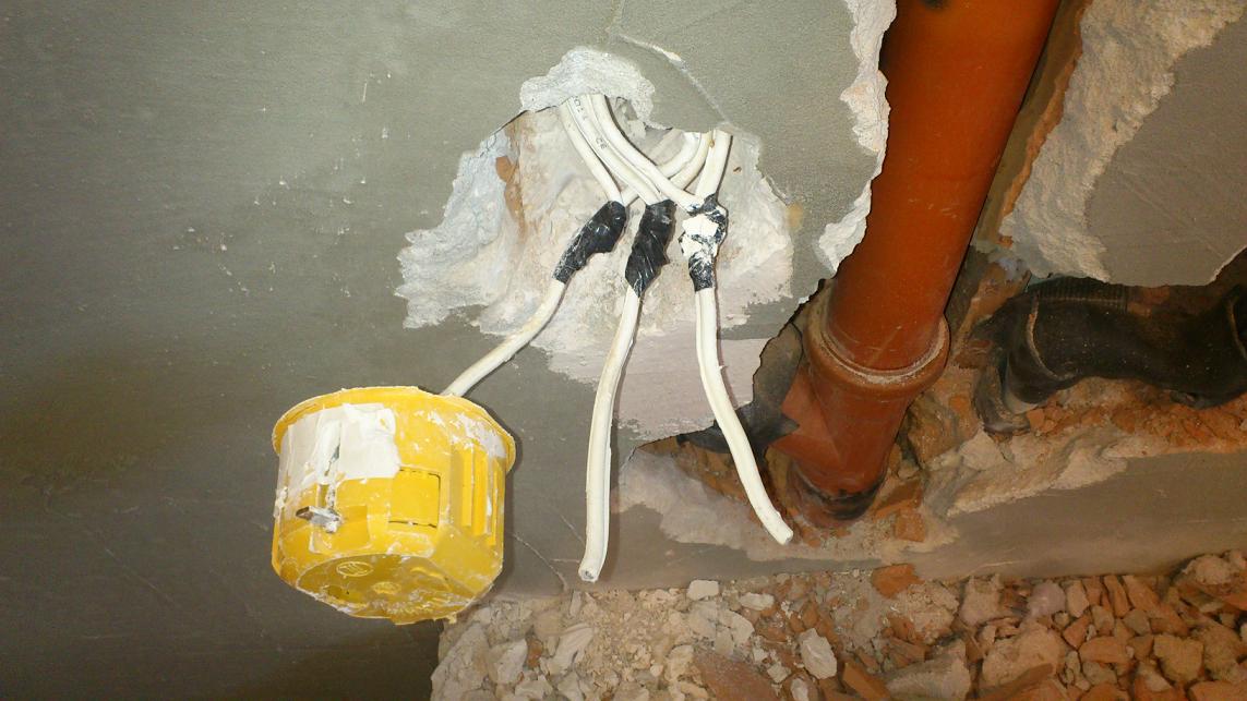

Някой не бил виждал въртяща се спайка. Ми малко спайки е виждал. Ето ти една снимка любезно предоставена от jekasus. Грантирам че е въртяша се спайка. :prayer:

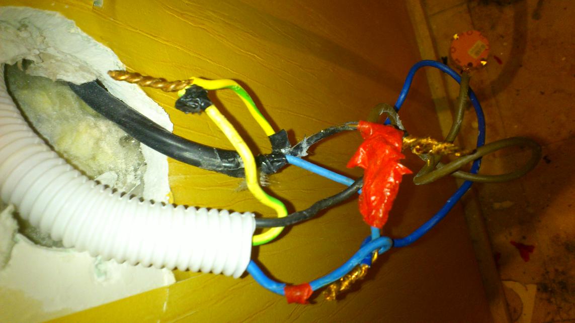

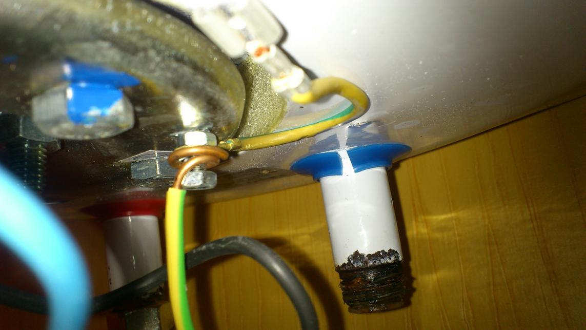

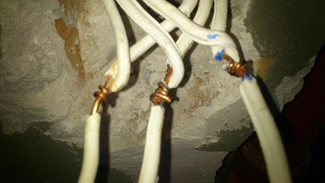

Аз продължавам да снимам :-D
Поне на ръка да бяха затегнали -
На този объект всичко беше трагично, шпакловчици ме намразиха, щото отворих всичките кутии(по неписан български стандарт замазани в мазилка).
Ако правеше ел.техник...
