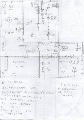

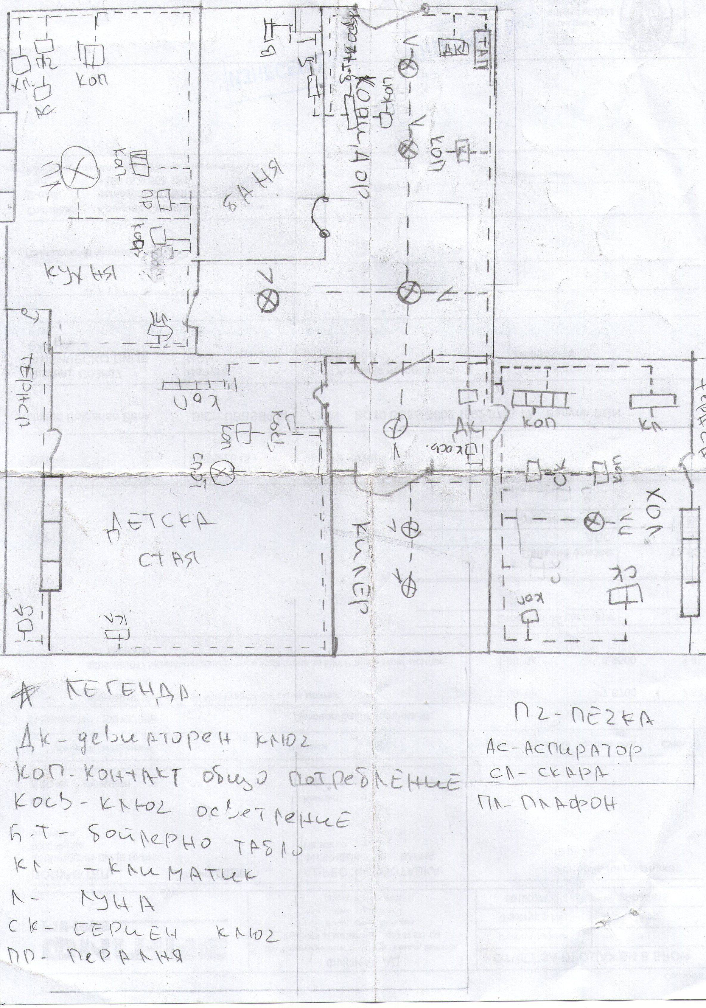

plam43 - специалист
Ето и чертежа не е профисионален ,но дано ви хареса.Това са ми възможностите.
iliya_i - майстор
Защо двата коридора са на общ девиатор? Раздели ги. Малкият може само с един ключ на лампата, но в големият сложи вторият девиаторен до вратата към малкия, от страна на кухнята.
Осветление в банята? А защо не и на терасите?
plam43 - специалист
iliya_i написа:
Извинявам се пропуснал съм го естествено, че ще има осветление в банята и на терасите.
nikolov333 - майстор
Мисля, че е по-добре ако апартаментното табло е в долния край на коридора, по-близо до консуматорите..така е и в повечето панелни блокове. Идеята е до повечето крайни точки да има почти еднакви дължини кабелите и съответно таблото да е по-близо до центъра в апартамента. Понеже ще сменяш захранващия от електромерното табло, спокойно можеш да го преместиш, ако в момента е до входната врата. Така ще съкратиш дължините на магистралите и осветлението и съответните гофрета за тях за сметка на 3 метра по дълъг захранващ кабел! :partyman:
Последна промяна от nikolov333 на съб окт 03, 2015 11:51 pm, променено общо 1 път.
plam43 - специалист
nikolov333 написа:
Мисля, че ще е по-добре апартаментното табло да е в долния край на коридора, по-близо до консуматорите..така е и в повечето панелни блокове. Идеята е до повечето крайни точки да има почти еднакви дължини кабелите и съответно таблото по-близо до центъра на апартамента. Освен това, ще сменяш захранващия от електромерното табло, така че спокойно можеш да го преместиш ако в момента е до входната врата. Даже ще съкратиш дължините на магистралите и осветлението и съответните гофрета за тях за сметка на 3 метра по дълъг захранващ кабел! :partyman:
Там не става ще има портманто може би над вратата между двата коридора коята обмислям да махна.
Това се замислих и аз.. понеже в старата панелка имахме порт манто от 5 отделни дъски хванати с по 2 дюбела всяка през 20 см точно под таблото :-D
Не мога да си обясня, който ги е монтирал с дрелката, как е избегнал кабелите :cool: :prayer:
П.П. Ще му намериш място някъде по в центъра..а къде е най-добре сам прецени :partyman:
