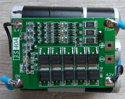

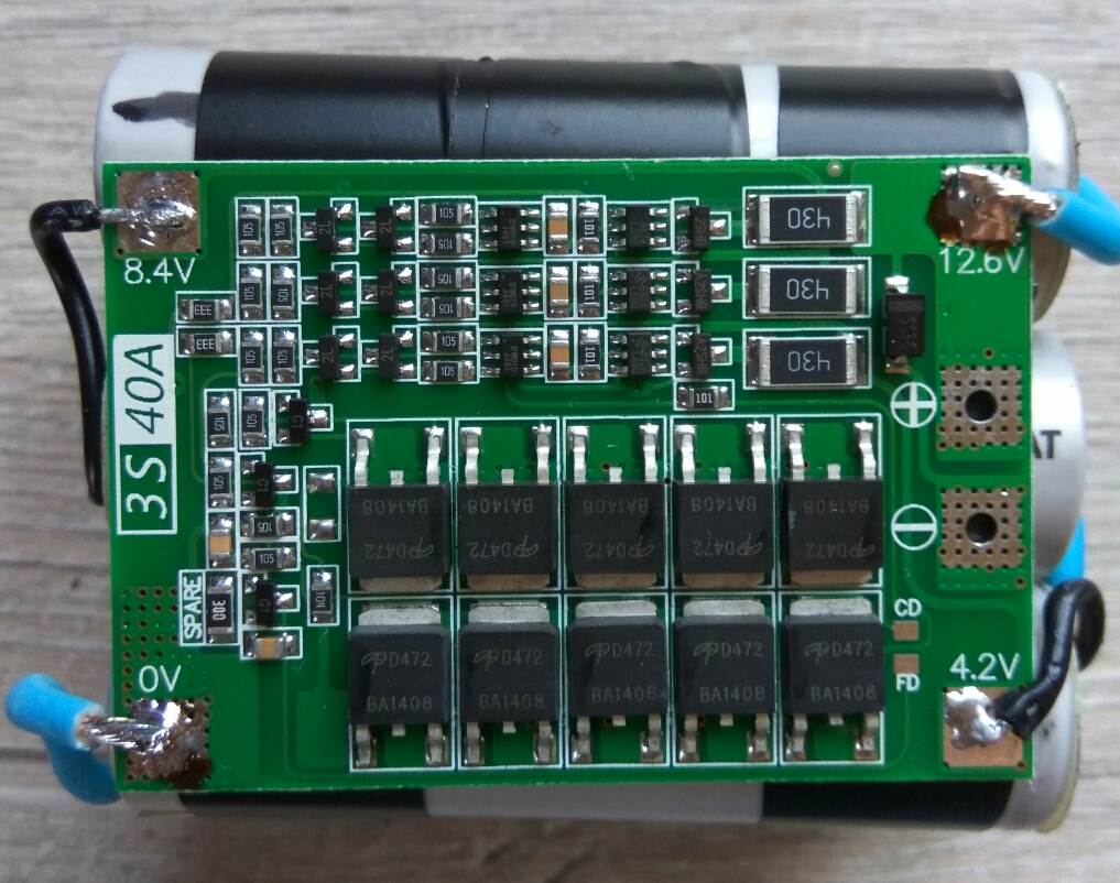

Трябва ли да напиша още един път НЕ правете така. Казах че така си останаха от мързел да ги дооправя и въпреки всичко 4-5 години си работят така. Батериите  са 18650 вързани последователно но са и със защита така че малко трудно ще кажат бум.  Можеше да са и в паралел ама на мен ми трябват малко по високи обороти защото ги ползвам повече като бормашина с тънки свредла.
Не ги разреждам до край и ги жаля доста със зарядния ток. 100-200 милиампера. Кога се заредят бърза работа нямам. А и зареждам ги с аймакс не е да нямам с какво.

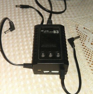

Иначе ето едно евтино и що годе добро зарядно за литиеви батерии.
Единствения недостатък е че му е малък зарядния ток и една голяма батерия като показаната по горе ще им трябва доста време. Но от вечерта за сутринта си е напълно задоволително като време. Кой му трябва повече да си мисли за друга техника.

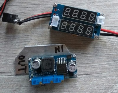

Тези допълнителните кабелчета с буксички съм ги слагал аз допълнително защото основно го ползва да си зареждам ел. отвертките. някои от тях си имаха такава женска букса а на другите сложих аз и си унифицирах нещата.

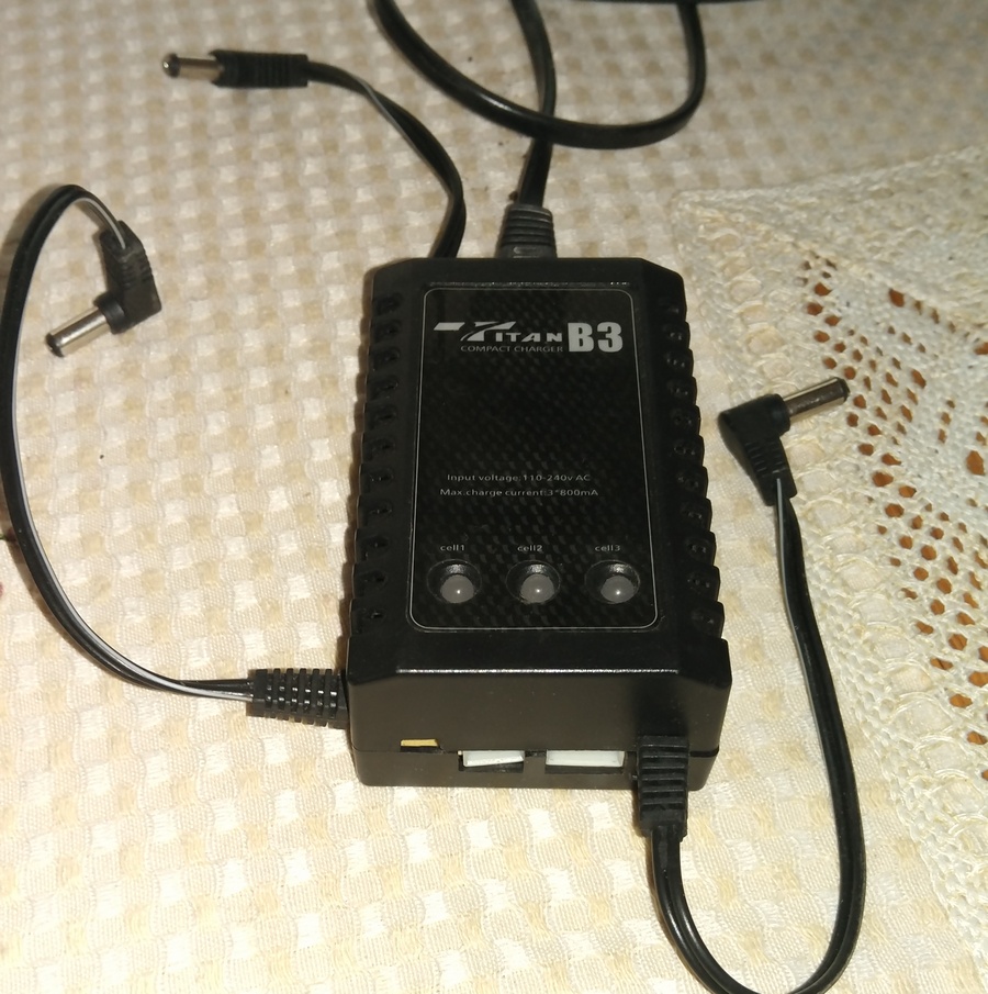

 Имам два винтоверта които са доста натоварени с работа и направени с RC пакети и тях си ги зареждам както трябва с баланс.
