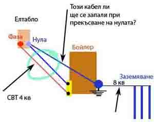

За мен темата е приключила отдавна. Но последно питам Милен за тази условна картинка, защото нямам друг начин да направя заземяване. А ти zmeios, престани да иронизираш. Питам, защото искам да изясня това, което смятам да направя.

Да това е въпросният кабел, ако ти отпадне нулата при таблото от разхлабване или друга причина цялата къща ще взима нула от това заземление, а ти дори няма и да разбереш докато не ти замирише на изгоряло отнякъде, една бърза сметка бойлер 3кв фурна 4кв , за отопление зимата още 2-3 кв и други уреди 1,5 -2кв абе спокойно ще има периоди при което ще се събере консумация от 8кв наведнъж което пък прави ток от 35-36 ампера което си е множко за 4 квадрата кабел. Ама пък ти си знаеш де къщата си е твоя.
Ако все още си смяташ да ги забиваш до бойлера поне пусни един 16 квадрата жълто зелен от шинита до таблото щото с 4 квадрата ще се запалиш.

Човека ти го каза щом пускаш нов кабел до бойлера и можеш да докараш земя до бойлера, защо не закараш земното паралелно на бойлерния кабел до таблото със сечение равно на захранващите таблото фаза и нула може и малко отгоре. Така ще ти са подсигурени всички консуматори. А и бойлера не ти е най мощния. Една електрическа готварска печка може да достигне до 7- 8 kW. Тъй че не ни се сърди просто половинчатите решения обикновено не са оптималните.
Еклектик - специалист
Много добре разбирам проблема, но не мога да окабеля цялата къща. Просто архитектурата не позволява да прокарвам нови кабели. Никакво заземяване няма да правя. Никакво ДТЗ няма да слагам. Както се изрази един форумец, едно си баба знае , едно си бае. Не съм търсил никакво валидиране, а идеи, много от които бяха полезни. Проблема след дълго мислене снощи го реших и приключвам поне за себе си темата. Влезе ли човек в банята, ток вътре няма да има освен осветление. :cool:

Това последното е много хубав навик. В къщи съм го въвел от доста години - който ходи да ползва бойлера просто му изключва ключа до вратата и толкоз, не е кой знае какво.

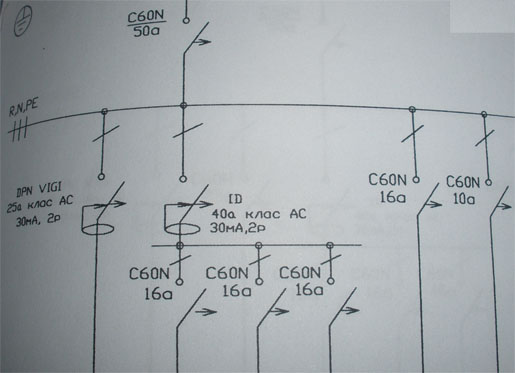

Някой може ли д ами разясни нещо , ако имаме тази схема то правилно ли съм разбрал че след единия предпазител на ДТЗ трябва да сложа 3 автоматични предпазителя ? :?:
ел схема
