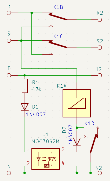

вт мар 26, 2024 3:45 amESPACE написа: ... Язък че ти се вързах на акъла да поръчам чипове...С чиповете ще стане, ако свържеш последователно на бобината на контактора един диод и евентуално един контакт да окъси тиристора, за да се самозадържи включен и да няма проблем с несинусоидалното напрежение.
Може би нещо като това.

Тя схемата бях я измислил с два светодиода монтирани в съответните контакти на трифазен удължител и който свети там да се включва компресора, но човека поиска пълен автомат и реших да добавя контактор. Не съобразих веднага, че светодиодите светят само във вярната посока.
Иначе схемата си е добра.

вт мар 26, 2024 10:02 amivanovbg написа: Тя схемата бях я измислил с два светодиода монтирани в съответните контакти на трифазен удължител и който свети там да се включва компресора, но човека поиска пълен автомат и реших да добавя контактор. Не съобразих веднага, че светодиодите светят само във вярната посока.Чакай, нали я беше правил над 10 пъти? Добре, че не я повтори питащия, нямаше да му хареса!

вт мар 26, 2024 10:10 amsstefanov написа:Да и още работят, но на удължители. Виж в началото първите ми постове.вт мар 26, 2024 10:02 amivanovbg написа: Тя схемата бях я измислил с два светодиода монтирани в съответните контакти на трифазен удължител и който свети там да се включва компресора, но човека поиска пълен автомат и реших да добавя контактор. Не съобразих веднага, че светодиодите светят само във вярната посока.Чакай, нали я беше правил над 10 пъти? Добре, че не я повтори питащия, нямаше да му хареса!
