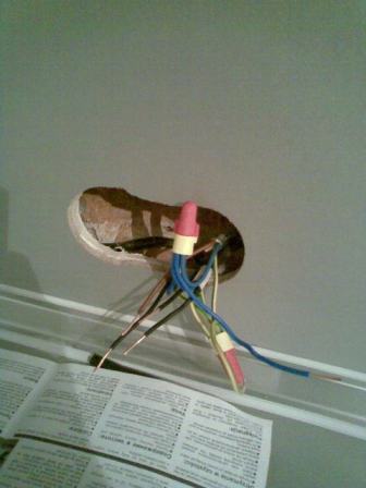

Аз също доста се чудих как да връзвам бързо, здраво и лесно кабелиете в кутиите без да си чупя ръцете и вижте какво намерих.
http://products3.3m.com/catalog/us/en00 ... utput_html
Надявам се да ви е полезно. Ще кача една снимка за ориентир.

georgiarg - специалист
Идейно е и може да влезе в употреба.
astor - специалист
Ами това е американсикия стандарт за направа на разклонителни кутии. При мен зад контакта идват 4x2.5 мм² + 1х2.5 мм², които да иде до контакта. Тази клема, ако мога така да я нарека държи от 2 - 16 мм². Вътре има нещо като конусовидна пружина, която се врязва и усуква кабелите един към друг. Има и крилчатки за да може по-лесно да се върти, а долната и част е нещо като пола, която позволява при набутването на кабелите в кутията да се сгъне. Струва около 60ст. с ДДС за бройка. Проблем е да се намери, тъй като не съм ги виждал по магазините. Аз случайно ги видях на есенния пловдивски панаир на щанда на 3M.
