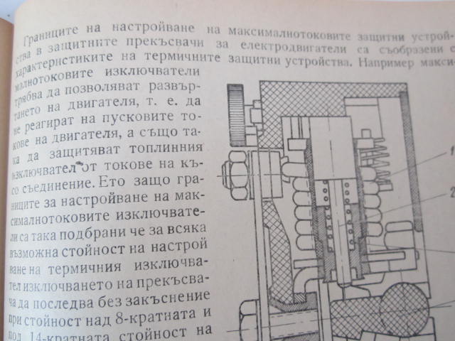

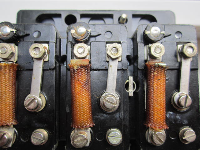

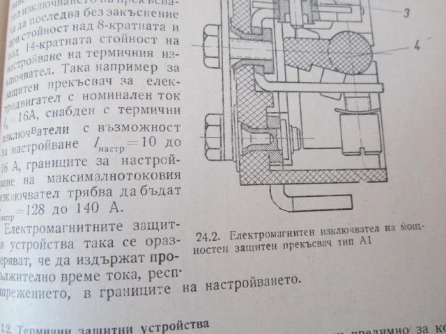

Има нещо, което не ми е ясно? Не съм виждал А1 с настройваемо време за изключване. Всички имат "врътки" за регулиране на термичната защита (индивидуални за всяка фаза), ама регулиране времето за изключване - не съм виждал. :?
Picture 374.jpg (76.97 KиБ) Видяна 2948 пъти
То никога не е късно да се научи нещо!
И друго:
Това, че в контура има А1 не означава, че той трябва да сработи последен, или въобще да не сработи, особено като се има предвид диапазонът на неговата термична защита 2,5А-3А при 20оС и 1-2,5А при 45оС!!! На снимката диапазонът се вижда що-годе добре. Диапазонът на сработване на електромагнитната защита на А1 при тази термична защита е от 8*Imax до 14Imin. или от 8*3=24A до 14*2,5=35А. Е ми това е съизмеримо със защитата от претоварване на кой да е уважаващ себе си автоматичен прадпазител, да не говорим (пишем) за максималнотоковата му защита. При такава термична, А1 ще се "отзове" пръв, независимо къде и защо е включен!

Книгата е малко старичка, ама още върши работа. (Личев, доколкото знам, се е запилял някъде в Южна Африка, още през 90 година, и оттогава повече не се мяркал, а Писарев отдавна е покойник - мир на праха му!)
Слагането на А1 само по себе си не предопределя каскадирането на защитата! (Тук, комутационната способност (100A) няма нищо общо!) В сегашните АП-та всички знаят, че при еднакви номинали на термичната защита, то (какскадирането) зависи от индексите В, С и D. Ако имаме "панцер" 63А крива "В" и главен апартаментен автомат 50А крива "D", при късо съединение е съвсем ясно кой ще изключи пръв! 5*63A=252A<500A=10*50A. А, ако "натаманим" токовите диапазони и индексите, като се вземат предвид и толерансите на кратностите, то едновременно сработване (или състезание) при изключването е напълно възможно.
По повод диапазона на термичната на А1, преди много години имах подобен случай.
Разбойниците-инспектори от енергото (тогава беше на ул. "Будапеща"), на комшията (строителен инженер) му бяха монтирали като "панцер" (на частно), един такъв А1. Ясно е, че го бяха откраднали отнякъде и му го бяха "калкулирали"! Медния ракордеман го бяха усукали към алуминиевите проводници (биметални клеми не са успели да "чопнат"), като при това, зарадвани от "сделката", толкова бързо бяха избегали, че не бяха пломбирали и "панцера". Човекът ми се оплака, че като си включи ютията захранването на къщата му отпада! Смених му го с "нормален" и всичко се оправи.
Какво ли не прави сиромашията! "Който няма какво да краде - краде време!"
