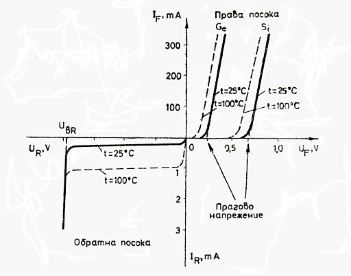

Диоди,амплитудночестотни характеристики колко били нелинейни , кой е Джон Флюк, технически университет и тем подобни глупости.
Въпроса беше елементарен.....
:? Аз пък много мразя да цитирам цяло мнение и го редактирам докато остане частта , върху която искам да си акцентирам отговора ! Написал съм за простата волт-амперна характеристика , а не нещо друго !
Ей за това елементарното говоря . Сега е лято , но на зима не трябва да пипаш диодите с ръце и да издишваш топъл въздух към тях , защото ще ти "играе" супер точната измерена стойност .

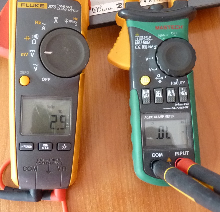

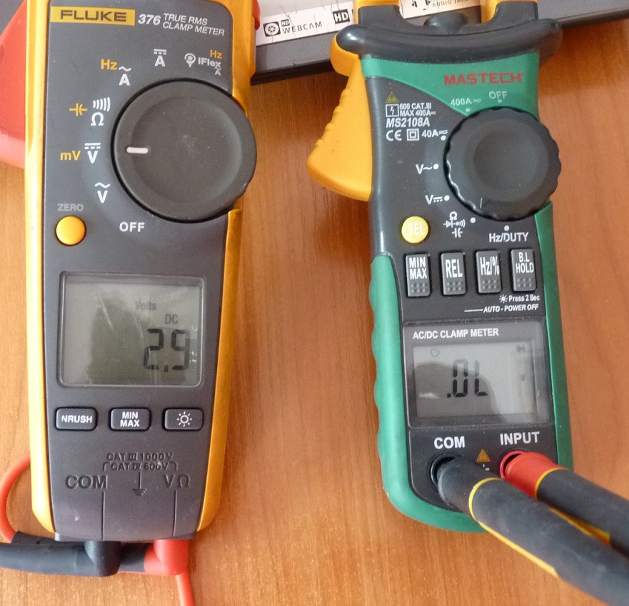

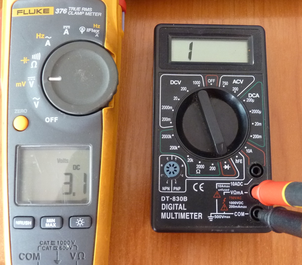

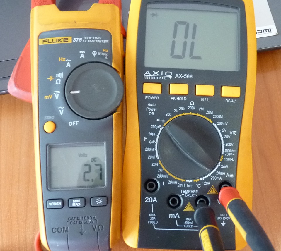

Какво да сме направили? Опитахме се да ти обясним че мултицет с високо напрежение (над 6 волта) в режим на диод НЯМА !!!
Такъв въобще не би трябвало да съществува поради елементарни причини. Ти кое не разбра?
На всичкото отгоре първо пишеш:
За момента измерванията се правят с Metrix MW9090
а той няма режим диод. После същия си го снимал в мрака (снимка 3) и пишеш че не става. Ся на кое да вярваме?

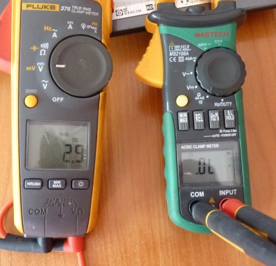

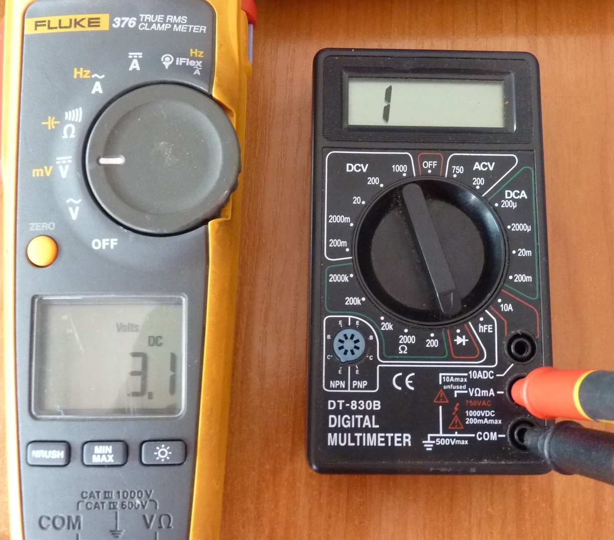

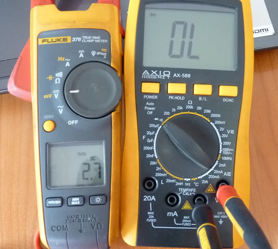

Както обещах прегледах какво се търкаля тук-там и го премерих:
AXIOMET AX-588 - 2,7V
Mastech MS2108A - 2,9V
DT 830B - 3,1V

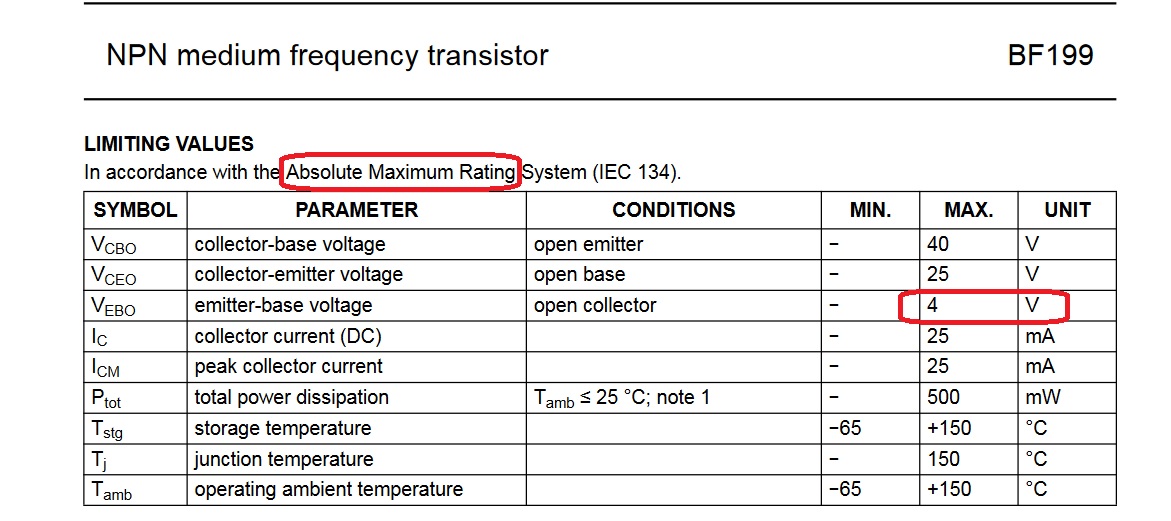

Ако въобще намериш такъв с високо напрежение то той ще има отделен обхват за измерване на светодиоди а не на диоди!!!

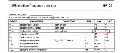

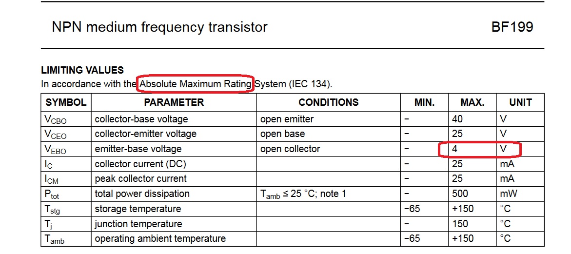

За това си има елементарна и тривиална причина. Причината се вижда на следващата картинка...
Два смотани уреда последователно в р-м диод няма ли да свършат работа?

Diode test. Displays OL above 2.4 V.
Демек уреда в режим на диод няма да му покаже нищо повече от 2,4V а той тръгнал миливолт да гони...
aquilax - помощник
Мога да потвърдя казаното по горе, но за Fluke 87V.При отворена верига на сондите в режим диод измерих 7.2 волта.При измерване не можах да видя повече от 3.065V пад,след това става OL(Използвах резисторна декада).
