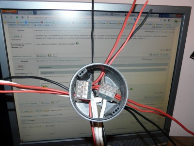

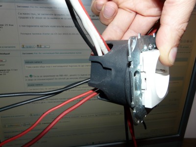

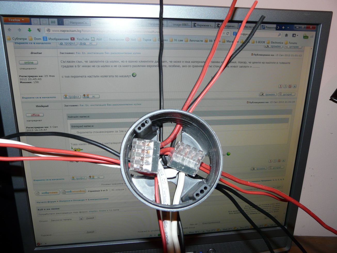

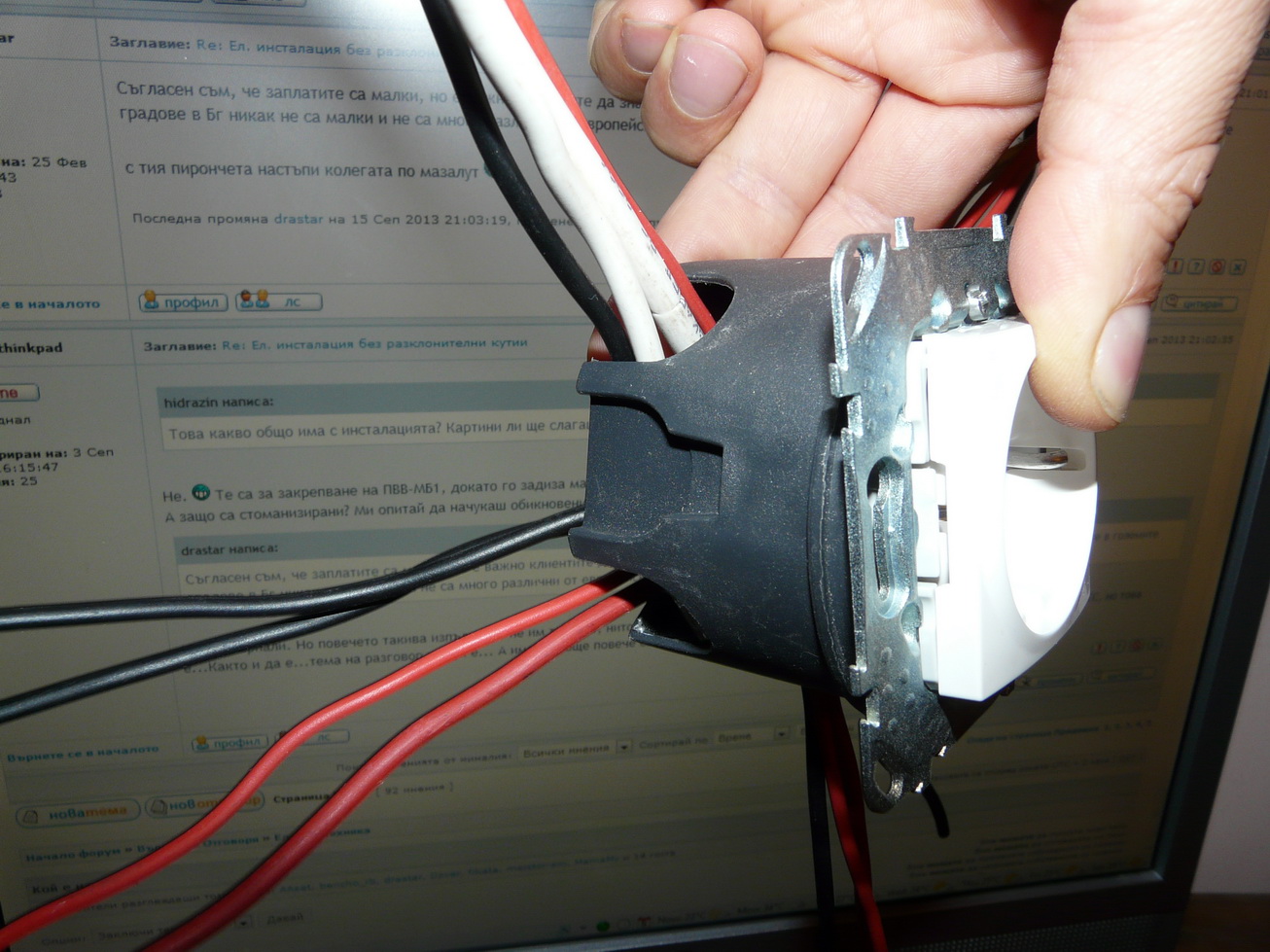

3. Ти всъщност виждал ли си някога клеми Ваго на живо? Явно не си! Ето ти нагледно как се събират връзките на 8 кабела (16 проводника) в разклонителна кутия, която не е от най-дълбоките! Забележи с кабели с какво сечение са направени част от връзките!
4. Да магистрали наистина се ползват при малки консуматори и с ограничен ток. Тогава многото на брой връзки не са проблем, защото няма натоварване. А няма как да има, защото предпазителя ще изключи! Тогава ползването на дебели кабели става излишно, но както виждаш от снимките е възможно и ЛЕСНО! Помисли си как би свързал 8 кабела по 4mm² :axe: със спайка!

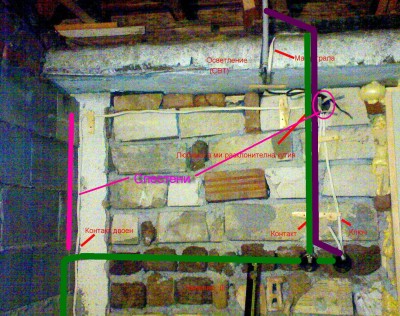

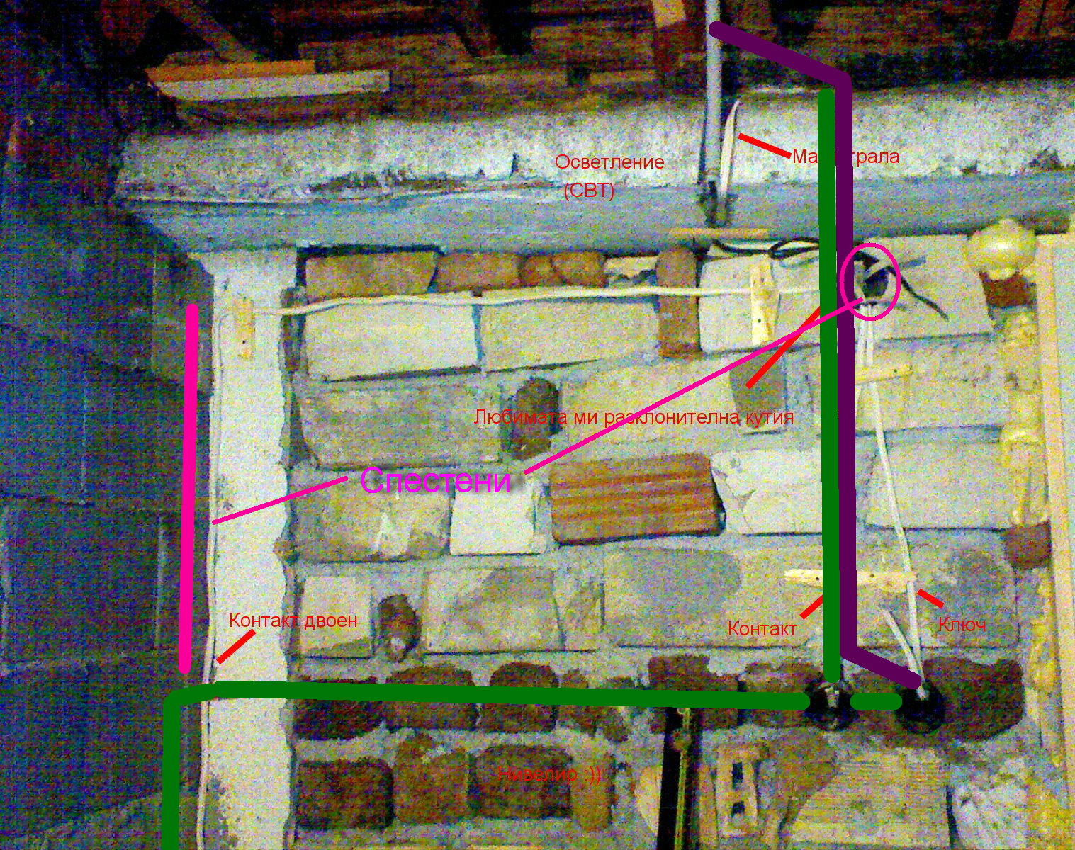

Ето, че има възможност за оптимизация! Пести се кабел , една разклонителна кутия и труда за изкопаването на отвора за нея! За всеки следващ контакт се пести поне още толкова кабел, независимо къде ще го свържеш - дали в още една разклонителна кутия върху него или в първата разклонителна кутия , за да спестиш една връзка! Въобще не коментирам избора ти, да свържеш осветлението за същия токов кръг. Все пак ми отговори с какъв кабел си го свързал? Би ли нарисувал онова предимство на твоята инсталация, в която слагаш предпазител на всеки контакт след като е разклонен от магистралния кабел. Нарисувай ги на тази картинка!
ПП нарисувал съм ширина на гофрета, но съм писал за направо "наковани" мостови кабели, щом така му харесва на човека! Все пак темата е за инсталация без разклонителни кутии, а гофрето е допълнителна екстра!

Виждам, че събираш 16 проводника, а аз говоря за кабели. С поставени кабели се работи малко по-трудно, особено от типове като СВТ с по-голямо сечение на проводниците, понеже просто заемат място в дупките на конзолната кутия. С кабели като мостоваци, които са зазидани в стената доста по-трудно се прави този трик, който ти ми показваш с проводници, които в случая са свободни във въздуха и ги нагласяш както си искаш. Не мога да направя спайка на 8 кабела, поне не и надеждна.
Предимства няма в конкретният случай, просто защото осветление и контакти са в един и същи кръг. Кабелът за осветлението на тавана в гофрето е СВТ 2х1,5мм2, от разклонителната кутия до ключа е ПВВ-МБ1 2х1,5мм2. Контактите са ПВВ-МБ1 2Х2,5мм2. Магистрала - ПВВ-МБ1 2Х4мм2. В конкретният случай всички предимства няма как да се изявят, но би било много трудно зазидани кабели да се свързват с клеми, като едновременно се остави аванси се монтира и контакт в кутията. Разклонителната кутия опростява свързването.
Работя с ПВВ-МБ1, който не е изтеглен в тръби и оставянето на аванси е критично за експлоатацията на инсталацията, защото ако нещо стане и има нагоряла връзка не може просто да се издърпа и да се постави нов. Това е недостатък, но мостовият кабел директно зазидан си остава най-евтиният вариант. Ако пък пускам кабел от всеки контакт към магистралата, а не към най-близкият - не печеля нищо особено. При натоварени контакти и повече от един кръг в стая по тази причина така или иначе трябва да се пускат индивидуални кабели. Ако искам пък да пусна кабел от другата страна на помещението - след вратата ще трябва да обикалям вратата и да пускам дълъг кабел до магистралата.
Основната причина да се ползват разклонителни кутии е по-лесен монтаж впоследствие както и това, че кабелите могат да се пускат право и над препятствия като врати и прозорци. Инсталацията трябва да има възможно по-малко врътки, а като погледнеш разклонителната кутия - знаеш приблизителното разположение на кабелите в стената. Така има по-малък шанс да се нацели нещо, а още повече че хората рядко забиват с пирони или пробиват за неща на височина толкова голяма, колкото горният ръб на стената до тавана. В друго помещение, където има контакт зад вратата твоето предложение би ме вкарало в преразход - хем давам повече за магистрала, хем заобикалям вратата и пускам кабел до магистралата в контакта до вратата. 4+2,5 квадрата струват повече пари отколкото парче 2,5 и парче 1,5 квадрата. Да не говорим, че СВТ не се полага във мазилки с вар и трябва да се полага до магистралата с гофре. Мостовака няма такива дертове. Дават се пари и за гофре. Разликите изглеждат незначителни в този случай, но могат да се натрупат, ако говорим за сгради с десетки помещения.
Иначе действително с магистрала в първият контакт и свръзки с клеми към останалите, т.е първият хем контакт, хем разклонителна кутия определено е идея, която дава нещо за размисъл. С твърди зазидани кабели обаче това е по-трудно, а поставянето и на контакт допълнително намаля малкото място.
