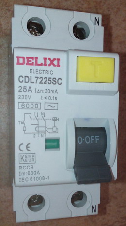

kozl - майстор
А това що за марка е :?
ДТЗ DELIXI_1.jpg (31.21 KиБ) Видяна 3844 пъти
MIRO_073 - майстор
hidrazin написа:
Delixi Electric - Китай. Какво друго да е?
Да Такава е. Delixi electric има нещо общо с Шнайдер електрик. Китайската марка на Шнайдер е мисля.
