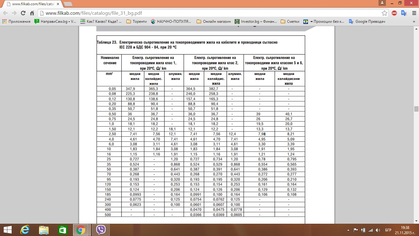

Таблицата! Не знаех ,че има сечение 2кв.мм....
Другото което е ,че все се каня да измеря със шублер стар кабел полаган едно време и нов кабел с еднакви сечения.Струва ми се ,че едновремешния е с едни гърди напред/стотни, десети може би/ а пък може и да ме е подгонила параноята знам ли.... :?

Първо от какво се произвеждат кабелите? Поне в България (и почти навсякъде по света) от това.
Второ. Как се контролира готовата продукция и дали кабела отговаря на стандартите? (поне в България)
Ами тук е тънкостта. Медта може да бъде с определена чистота за електротехническу цели. Примерно от 99,999999% до 99,995478%. Така, че всеки кабел минава лабораторни изпитания и за електрическо съпротивление. (Виж таблицата по-долу)
Така, че може и градския valentino76bs да измери по малко сечения и hidrazin да не открие 100% мед в кабела и кабела пак да е по стандарт.

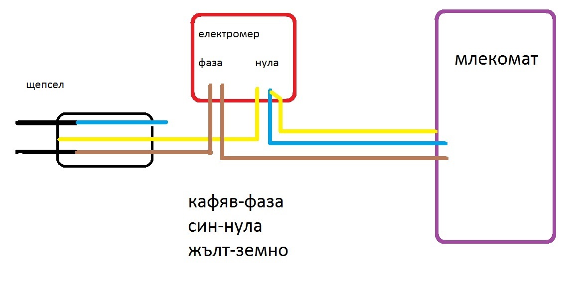

moimoimoi - майстор
машина за мляко /млекомат/ захранен с щепсел.беше нужно да има електромер за преотчитане и понеже чорбаджията не му се даваха пари за да станат културно работата е извикал некой"колега" ,та колегата срязал щепсела на машината, и монтирал малък електронен електромер между щепсела и кабела на машината
но! ползвал е кафяв и жълтожелен от щепсела за захранване а синия проводник изобщо не беше свързан никаде
съответно от машината син и жълто-зелен обединени
проблема беше че заземителните клеми на щепсела и контакта не са предвидени да тече през тях ток ,връзката беше прекъснала и самата машина офазена
