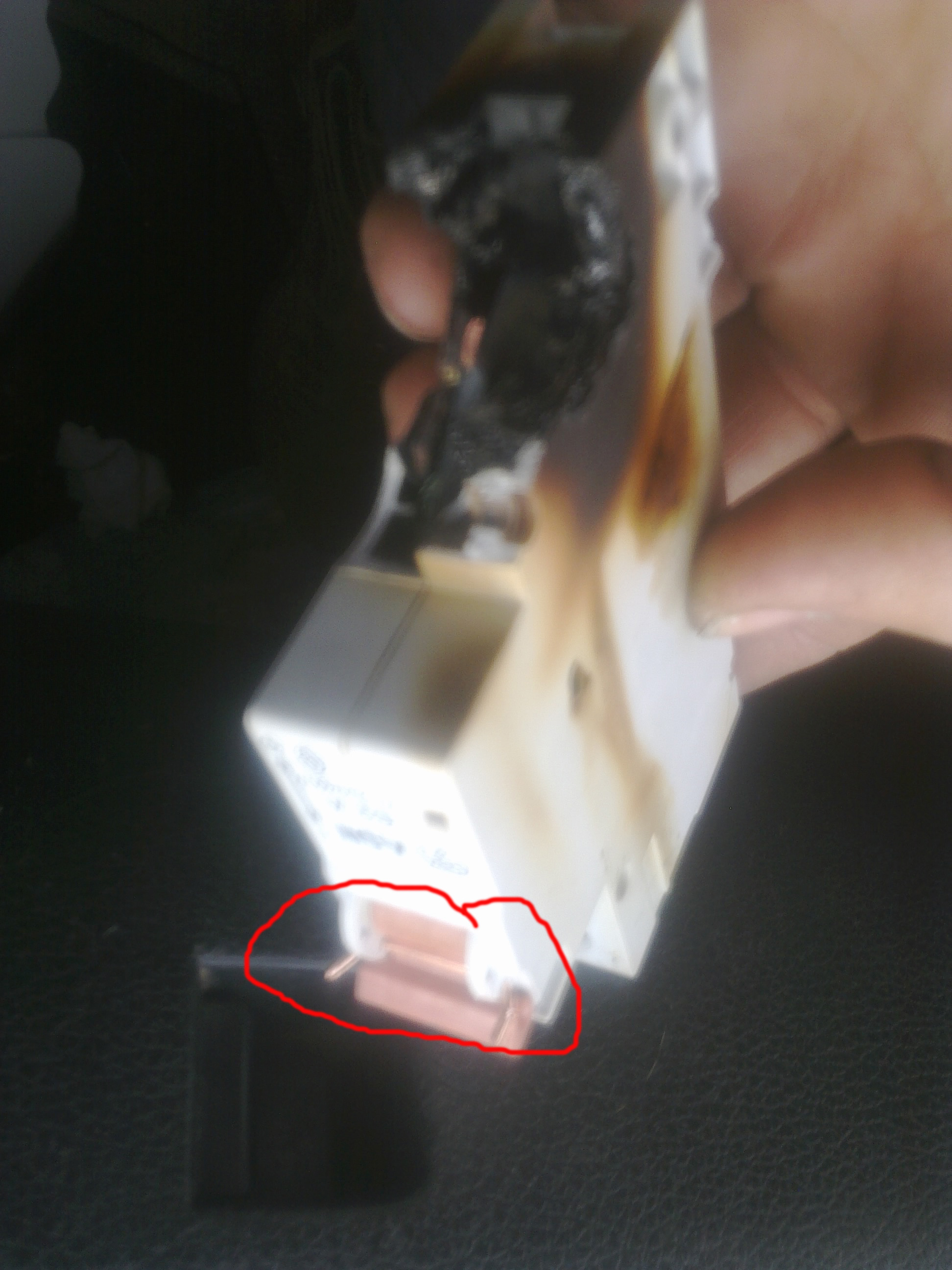

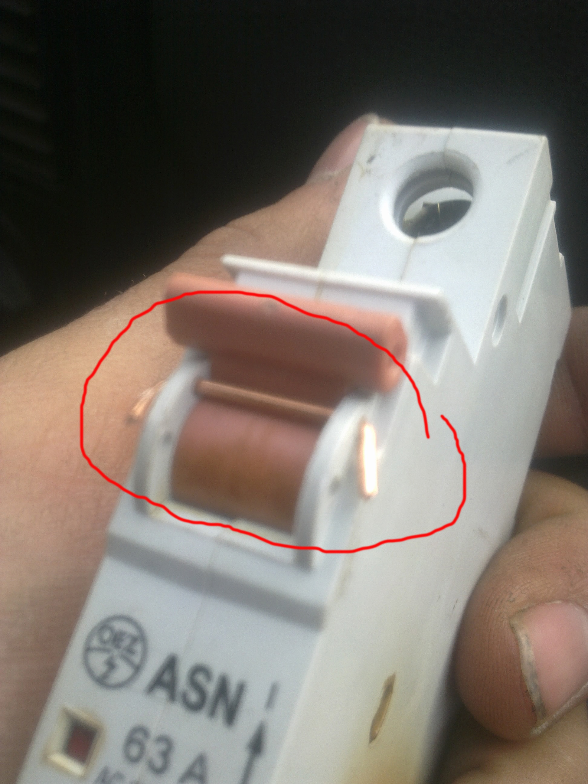

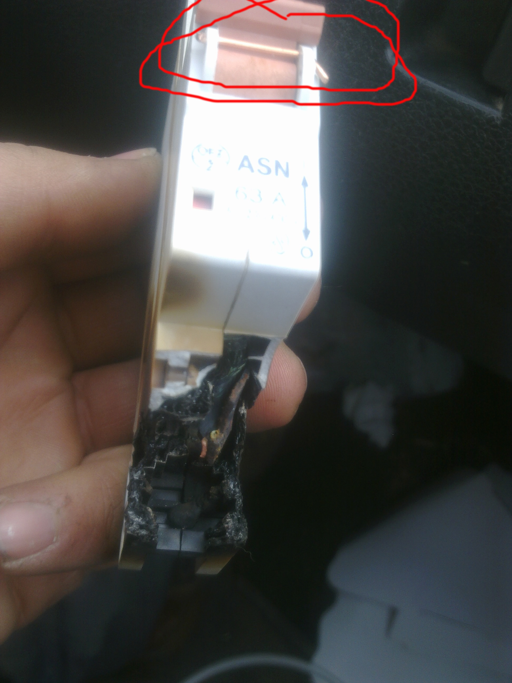

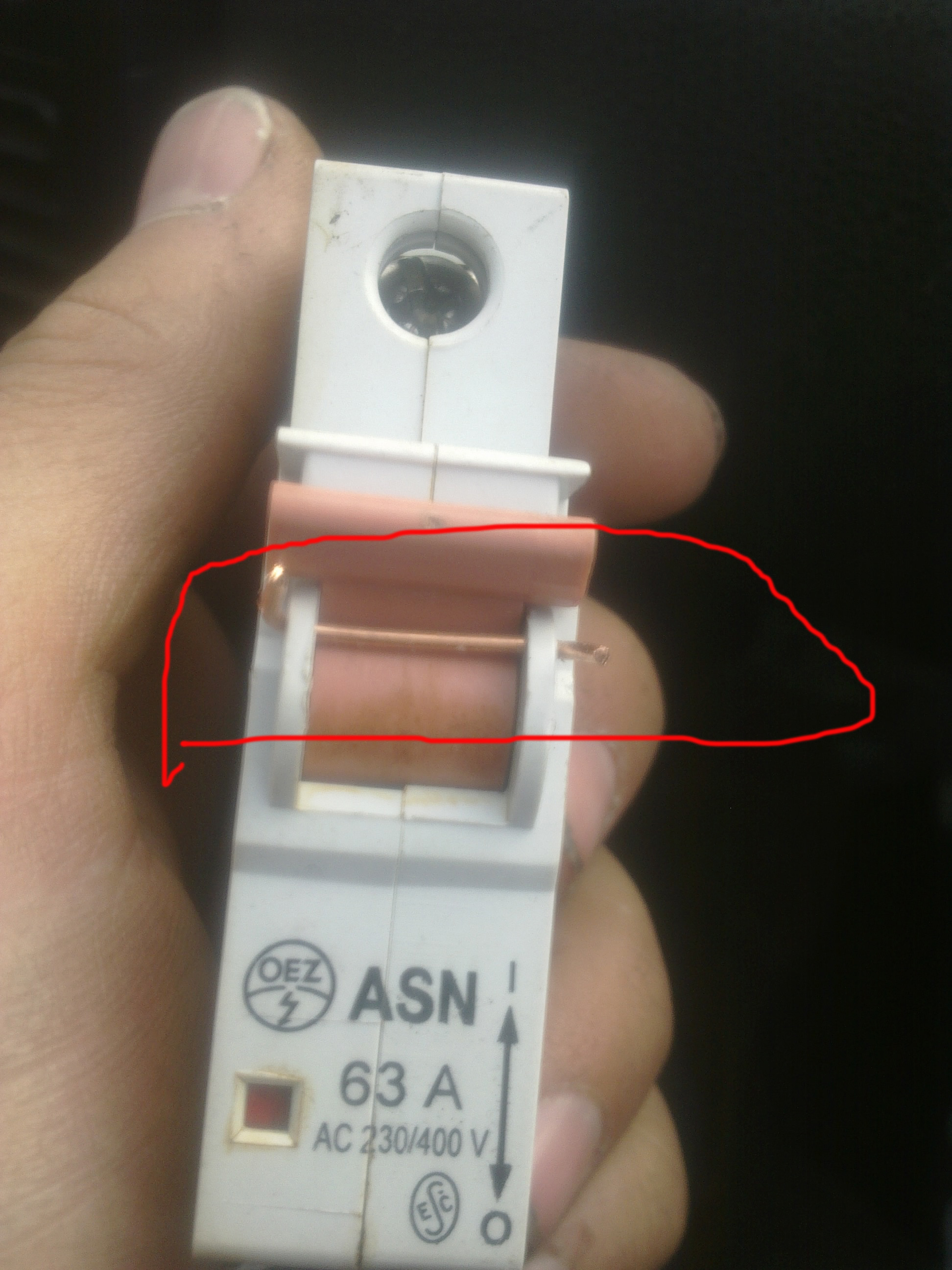

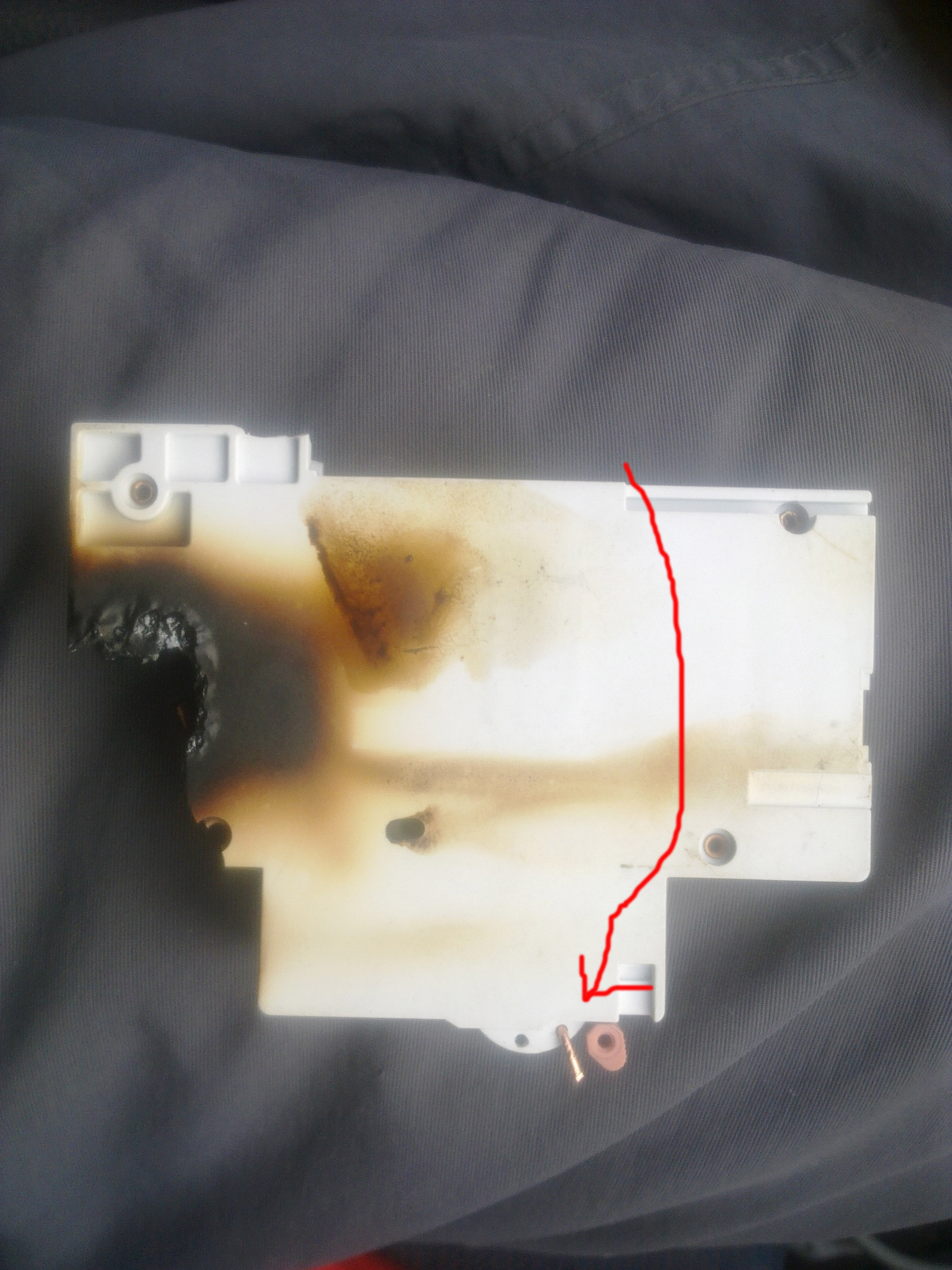

Оградил съм къде да наблегнете...... Тази 63-ка не е централен(главен) има друг 25-ца преди него и той е ъпгреиднат по сходен начин защото падал видиш ли.... Ама е удържал ( поне външно), а този не... [-X .... Може това да не е единствения проблем разбирасе !?
ПС Тези отвори ми исглеждат фабрични според мен са за обратното да не се вдига предпазителя...... но не съм обръщал внимание преди да видя тоя. Не е ли логично щифр в отвора да блокира ръчно включване/изключване, а автомата да работи при късо.... към по запознатите предпазителя ли е дефектен или щифта не му е там мястото??
