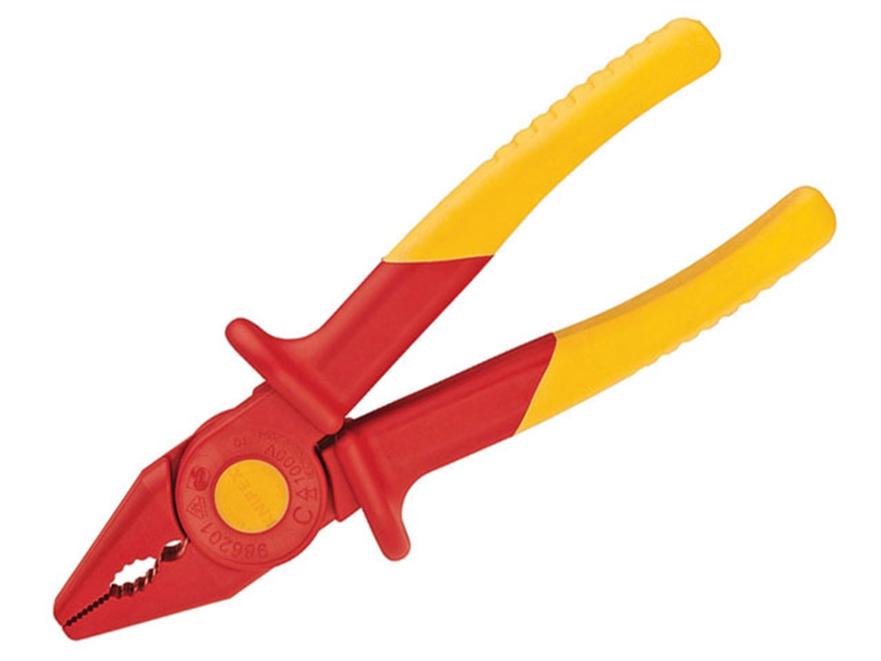

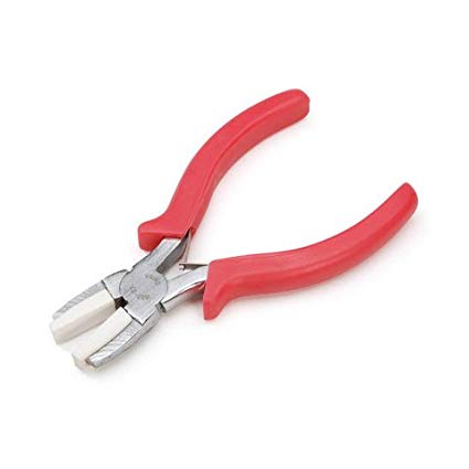

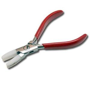

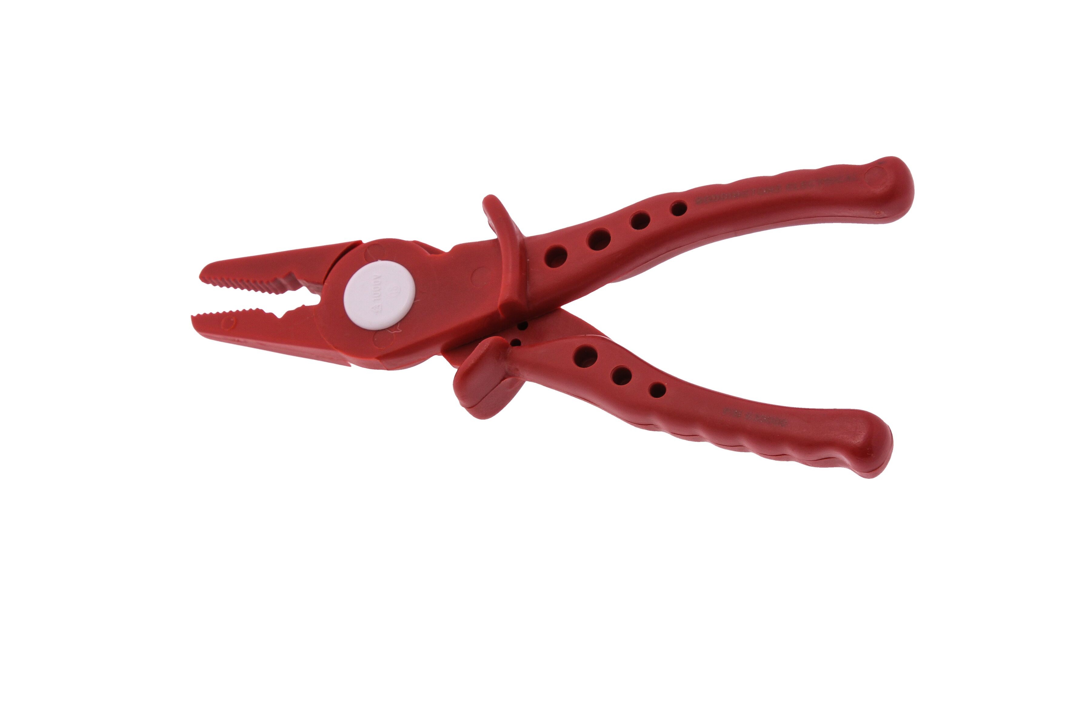

BLUEPUPIL-2 написа:
със специални клещи ненаранаващи медта.
Може ли линк?
За това соединение знам, че не се усукват предварително жици, всеки който е запознат, да си каже.

BLUEPUPIL-2 - специалист
пет ное 22, 2019 10:34 pmjekasus написа:
BLUEPUPIL-2 написа:
Може ли линк?

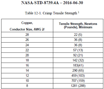

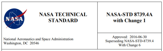

WORKMANSHIP STANDARD FOR CRIMPING, INTERCONNECTING CABLES, HARNESSES AND WIRING

Понеже сме общачи и хал хабер си нямаме от ел. връзки, да обясните как с вашите домашни китайчета стигате поне до 50% от следните изисквания за кримпване на 2.5 и 4мм2 кабели при Pulling теста:
AWG-14=2.5mm2-290N=30kg
AWG-12=4mm2-459N=46kg
Пак да уточним за не разбралите, не става въпрос за многожилни кабели или едножилни над 4мм2. Иде реч за 1.5; 2.5 и 4мм2 едножилен меден кабел. Няма да навлизаме в подробности, само ще кажем че връзката нееднократно е получавала упреци.
Доброто оборудване и качествените гилзи са решаващи. Никой не казва да не кримпвате кабели. Просто, ако си усучете кабелите в кутията по подходящ начин ще Ви излезе по-евтино от качественото кримпване и по-надеждно от некачественото. И тази констатация е адресирана само към тези, дето сами си движат нещата около ел. инсталацията на къщата. Тоест в България е само за „маниаци“.
И другият път като почнете подобен спор, искам да видя цифри, аргументация и солидни доводи, а не подмятания, недомлъвки, едносрични отговори че дори и обиди!
