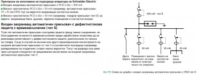

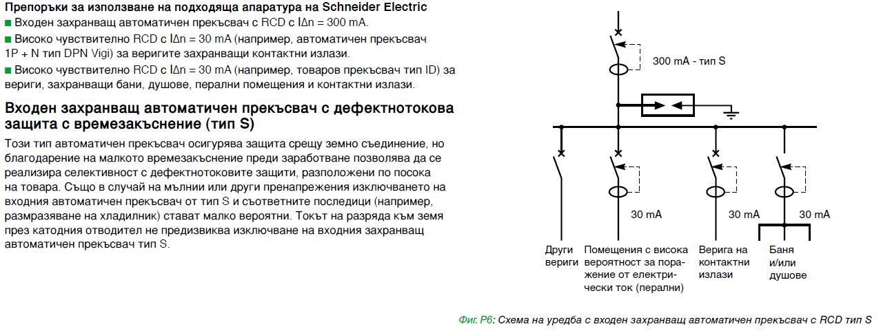

Ще цитирам най-важната извадка от него понеже представя проблемите, които има проектанта:
"И все пак, аз като проектант мога да знам къде какъв уред/консуматор ще има само на технологичен проект, докато в едно жилище в най-добрия случай знам къде са печката, хладилника и бойлера. И поради факта, че съм длъжен да спазя закона, но и собствените си виждания и знания за електро безопасността, като същевременно се съобразявам с техническите параметри на съвременната техника.
И така от една страна имам наредба, която твърдо ме задължава да поставям защитен прекъсвач (както са кръстили ДТЗ там) на всички подвижни консуматори, а обявява за ненужно поставянето на стационарни - като забележете не дефинира що е подвижен и що е стационарен консуматор. Т.е. задължава ме да използвам ДТЗ за защита на всички онези пластмасови електроуреди, с непроводим корпус, често с висок клас на защита, но да не използвам такава на мощни електроуреди, работещи с течности, разположени в агресивна среда, с метални корпуси.
От друга страна имам "стационарни" консуматори, които крещящо се нуждаят от защита срещу "дефектни" токове - всички нагревателни уреди базирани на закона на Джаул-Ленц, уреди работещи с течности в комбинация с нагреватели, двигатели , климатична техника и т.н. произведени КЪДЕ ЛИ НЕ.
Много от тези уреди си имат доста високи "естествени" токове на утечка в изправно техническо състояние..."

Според мен при техническите проекти, когато е ясно, че съотвентия консуматор ще бъде свързан от специалист със съответното образование, може би е оправдано свързването без ДТЗ през предпазител, захранващ съответния токов кръг.
От друга страна, мисля че става въпрос за професионална техника, снабдена със съответните защите и индикации.
Когато става въпрос за домакински електроуреди, проектанта няма как да знае, дали аз ще включа хладилника на мястото на фуртата или керамичния плот.
От друга страна колко от хората закупили жилище от т.нар. ново строителство разполагат със схема на ел.инсталацията?
За периода 2014-2015 през ръцете ми минаха 3 жилища, две от които в София. Навсякъде се ориентирах по сечението на проводниците къде да сложа фурната и керамичния плот, защото само там имаще по 4 квадрата кабел, а както знаете този кабел не се вкарва лесно в контакт и затова ползвах твърда връзка.
Във всички жилища обаче имаше ДТЗ, дори в тристайния в София имаше две.
Та както се писа по-горе, за предпочитане е да загубиш 40-50 кг. замръзено месо, от колкото 5 кг. живо месо!
А като ти се свиди толкова месото си купи един UPS 2000 VA и включи хладилника през него. Все ще изкара хладилника 10-15 часа без ток.
